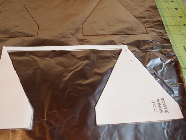

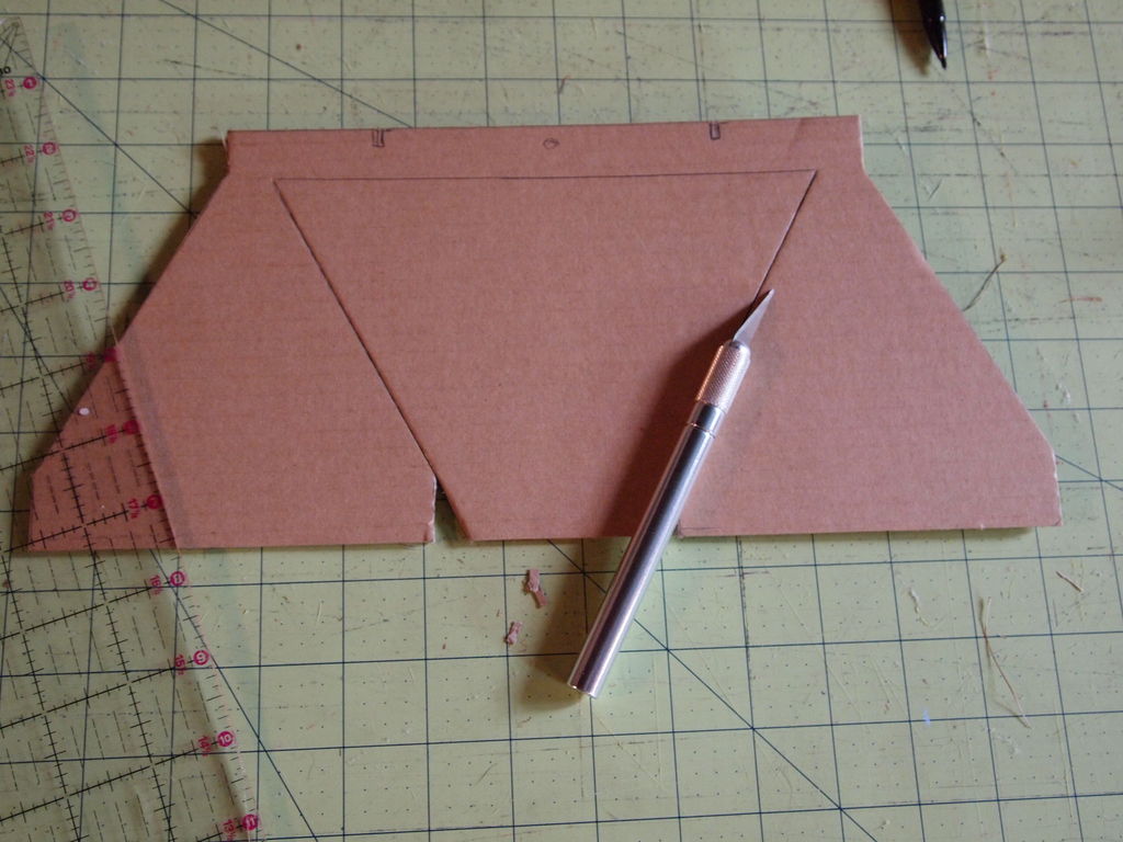

    Następnie wycinamy fragmenty anteny zgodnie z wydrukowanym szablonem. Najpierw wycinamy fragmenty z kartonu - potrzebne są dwa takie elementy. Podczas wycinania dobrze jest przymocować szablon na przykład taśmą, do kartonu. Gdy wytniemy już kartonowe elementy, takie same elementy wycinamy z folii aluminiowej. Folia ta dobrze tnie się nożyczkami, znacznie lepiej niż skalpelem, który był wykorzystany do cięcia papieru. Z foli również wycinamy dwa elementy.

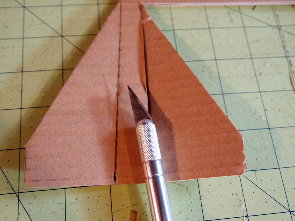

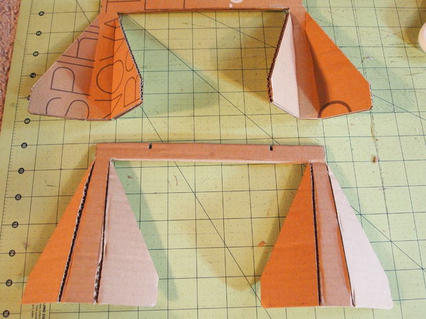

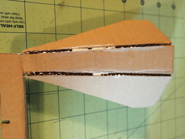

    Delikatnie nacinamy wycięte kartonowe elementy i wyginamy je tak jak pokazano na obrazku. Karton powinien być ukształtowany tak że odgięte skrzydełka powinny tworzyć między sobą kąt około 90 stopni. Po ukształtowaniu tego kąta dobrze jest nanieść odrobinę kleju na rogach, który utrwali kształt.

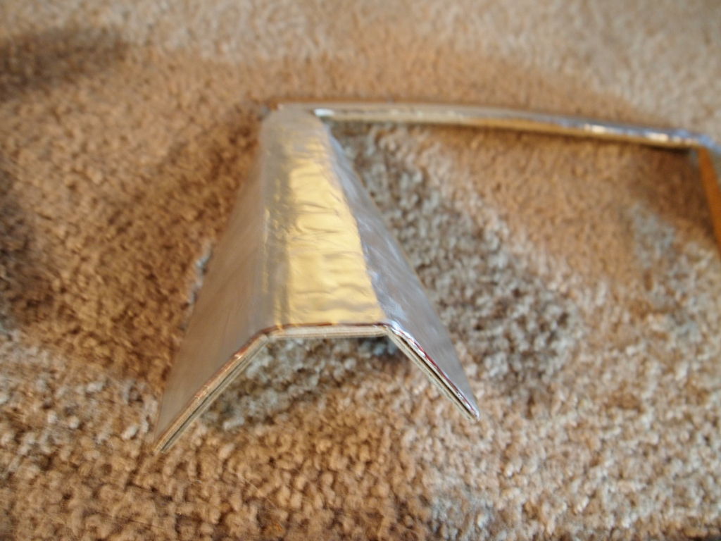

    Następnie na wierzchnią warstwę kartonu naklejamy wyciętą wcześniej folię aluminiową, tak jak pokazano na obrazku. Pozwólmy konstrukcji wyschnąć.

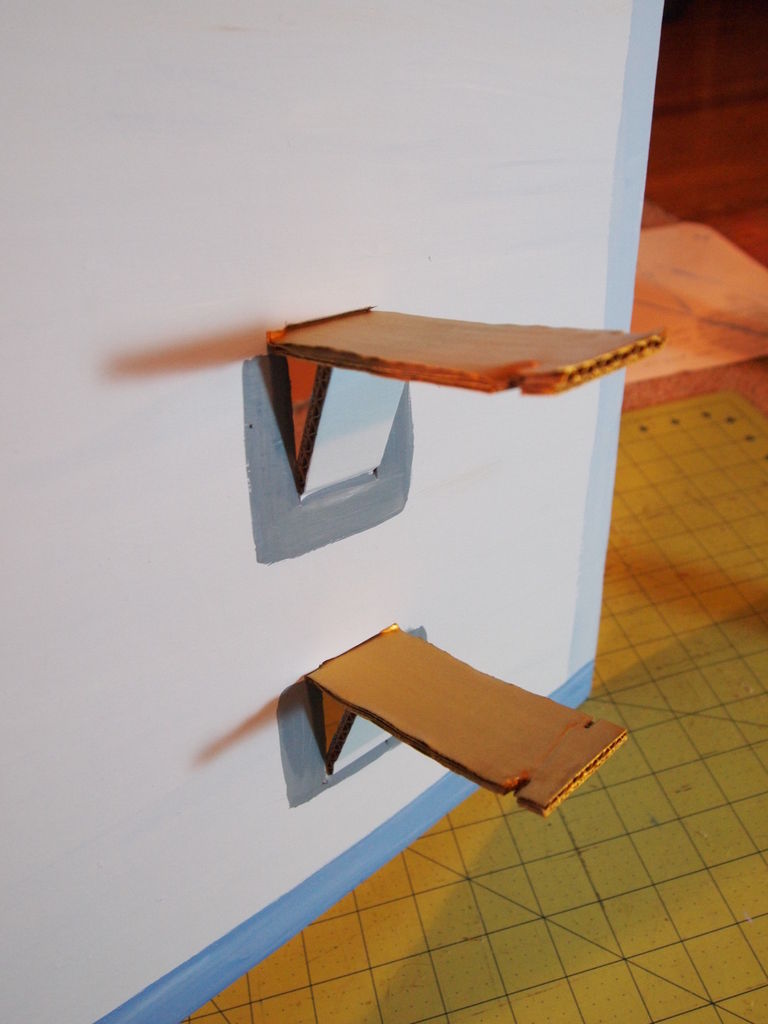

    W tym kroku wycinamy z kartonu i montujemy na tylnej ściance uchwyty do anteny. Na tym etapie, jeśli już klej wysechł, pomalować możemy także elementy anteny oklejone folią aluminiową.

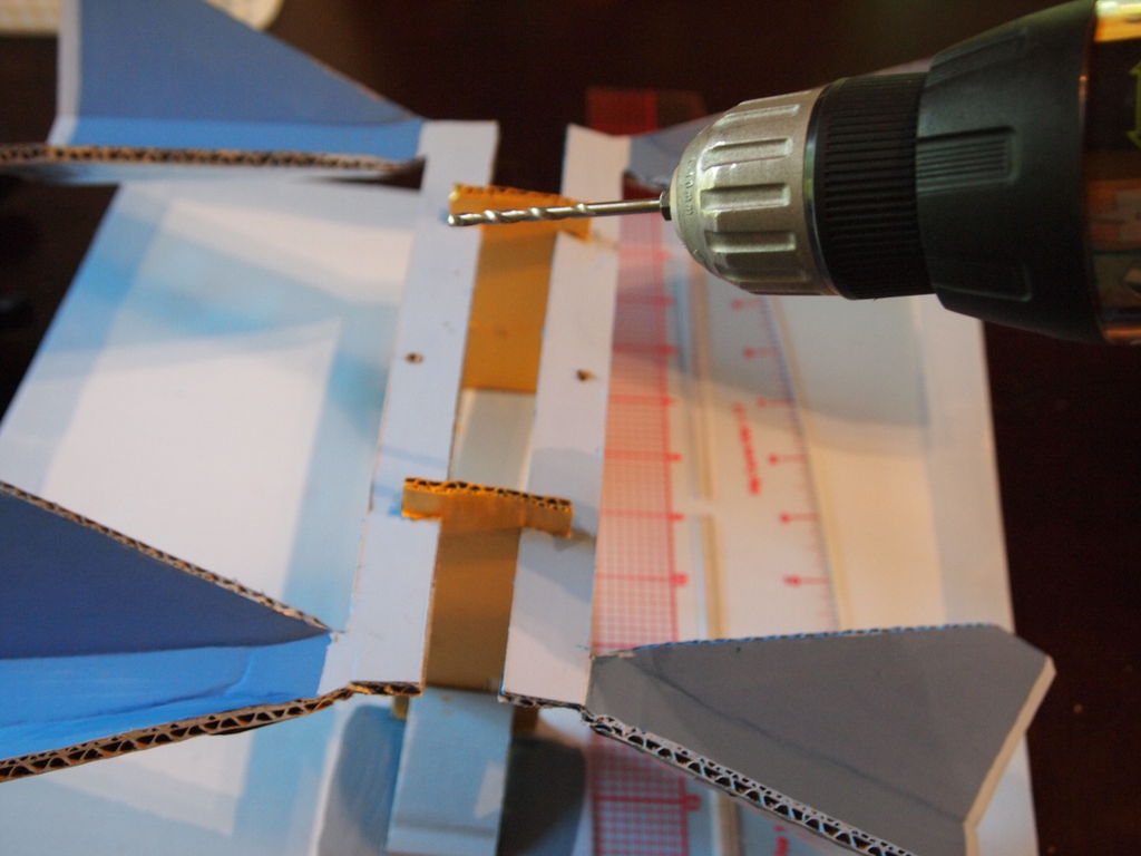

    Wiercimy dwa otwory, po jednym w każdym fragmencie anteny i podłączamy je, za pomocą śrubek, do transformatora dopasowującego, który zakupiliśmy wcześniej. W tym momencie możemy już podłączyć antenę do telewizora i rozkoszować się doskonałym odbiorem sygnału telewizyjnego.
