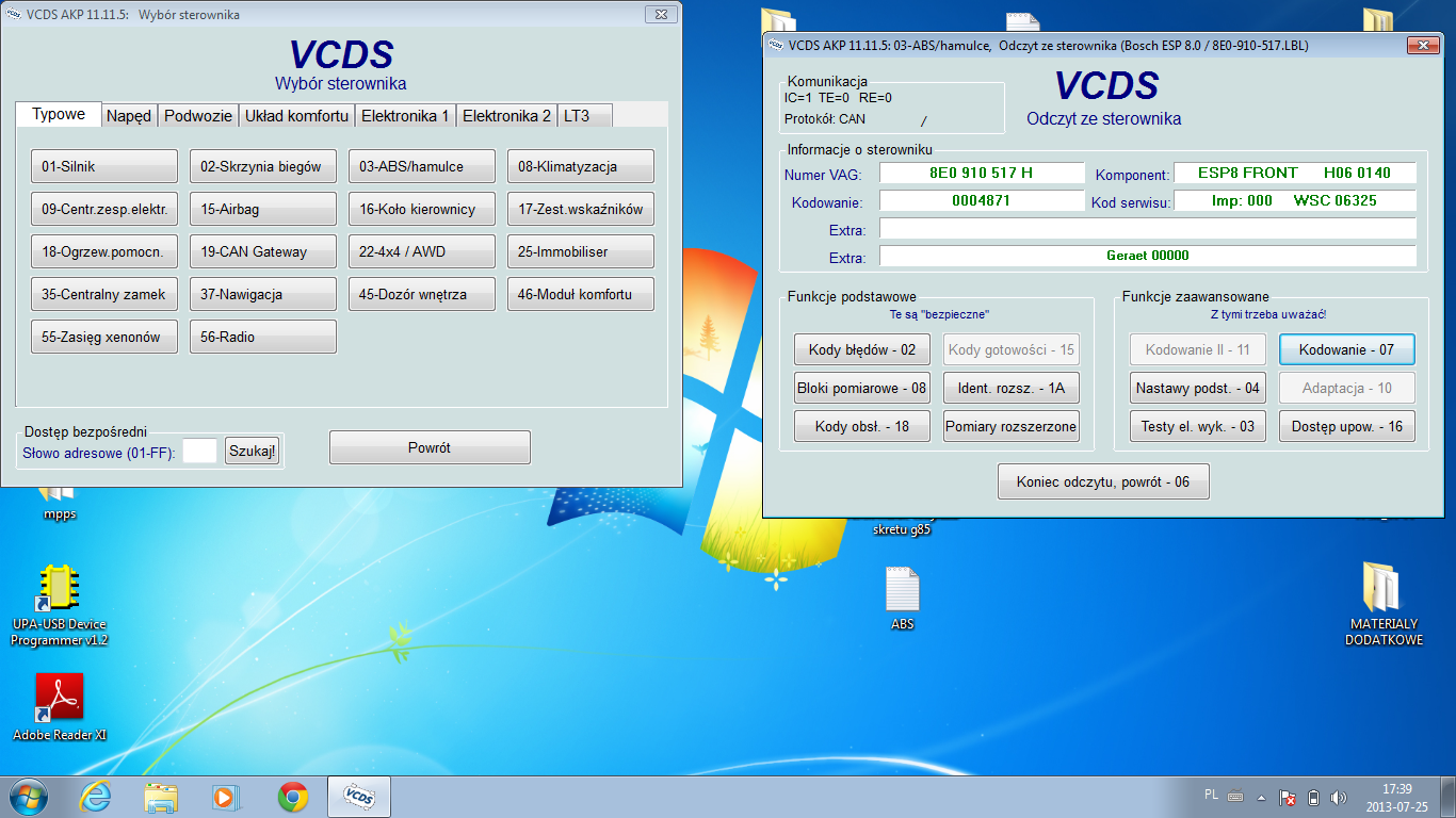

    Witam , problem polega na tym ze abs cały czas rejstruje dwa błędy , co skutkuje swieceniem kontrolki abs i esp.Moze ktoś spotkał sie z takimi błędami w tym sterowniku i bedzie mogł pomóc.Co do kodowania abs,u to zawsze takie było , wymieniany był czujnik skretu ( skalibrowany juz jest oczywiscie) moduł airbag - rowniez został przypisany do vinu.Dodam również ze na wyswietlaczu fis po odpaleniu wyskakuje migajacy wykrzyknik i napis "BREMSE". Ponizej zdjeci błęduj i numeru sterownika. Wszelkie sugestie moga byc pomocne:). A4 B7 - Błędy ABS i ESP, kontrolka BREMSE, jak rozwiązać?
    W innych sterownikach brak błędów.
    Błędy;
    2 - ilość znalezionych błędów. Oto one:
    01321 - Sterownik poduszek powietrznych (Airbag) (J234)
    000 - -
    18055 - Sprawdzić kodowanie sterowników w obrębie magistrali danych układu napędowego
    P1647 - 000 -
    Znalazłem temat o identycznym problemie niestety go nie rozwiązano ;
    http://www.audiklub.org/forum/viewtopic.php?f=29&t=116229

    No przecież masz złe kodowanie - cóż więcej chcesz? Zrób tak, jak ma być i będzie ok. W wersji VCDS-a, z której korzystasz, możliwe jest, że musisz zrobić "podwójne" kodowanie, czyli kodowanie I i kodowanie II. W VCDS masz podpowiedzi, więc najedź myszką na odpowiedni klawisz i poczekaj chwilkę na podpowiedzi... Reszę ogarniesz sam - przynajmniej powinieneś pisząc w tym dziale!

    Erwin123
    Tylko Skąd złe kodowanie skoro takie samo przed naprawą było ? .

    Erwin123
    Podłączyłem stary sterownik ale niestety - brak komunikacji , jak mozna wyciągnac kodowanie ze starego sterownika ? albo jak ustalic nowe , ustalałem za pomocą vcdsa , niestety dalej ten sam problem.

    Erwin123
    Sprawa juz dawno rozwiązana , było błędne kodowanie airbag.
