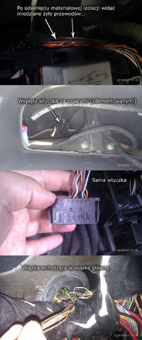

  • #8 12566860
    werek2005
    Dziś kolejny dzień walki, ale chyba z efektami...
    Zgodnie z przypuszczeniem poszedłem w elektrykę, rozebrałem "część przodu" między innymi zdemontowałem zegary, aby przyjrzeć się połączeniom do nich... Wyglądają na sprawne.
    Ale,
    całkiem przypadkiem zaciekawiła mnie złączka - wtyczka + gniazdo i wiązka idąca jakby osobno obok wielkiej wiązki (obwód pewnie z 15-17cm), ta wiązka ma w sobie 8 przewodów, po numerach na wtyczce wychodzi, że to klimatronic...
    i teraz najważniejsze -> przewody w tej wiązce były dosyć mocno do siebie przyklejone, jak się okazało nawet wtapione w siebie, a na "zakrętach" widać wyraźnie miedziane żyły.
    Foto poglądowe:
    VW Sharan 1,9 TDI 115KM, 2001r - Nie mogę uruchomić silnika, błąd na przekaźniku
    I pytanie końcowe:
    Czy błędy wymienione w poprzednim moim poście mogą być tym spowodowane? Dziwne jest to że klimatronic akuratnie błędu z powertrain nie wykazuje (chyba ze działa po CAN), ale ewidentnie wiązka jest przygrzana...
    Potrzebuję fachowej porady - czy muszę sprawdzać wszystkie przewody w głównej wiązce pod kątem zwarcia do masy/zasilania, zwarcia do innych przewodów?
    Będę wdzięczny za schemat do klimatronic... ew. pozostałe do sharana - jeśli takie posiadacie, ew. gdzie można je nabyć.
    Trochę mnie ten widok przybił - przecież jeśli jest przygrzana tutaj, to może być przygrzana wszędzie, może nie do końca (w sensie do zwarcia) - ale w takiej sytuacji pojazd staje się: co najmniej "mało pewny", oraz co gorsze mniej bezpieczny...
    W przyszłym tygodniu zasiądę do rozebrania "reszty" aby dostać się do komputera, w celu posprawdzania rzeczywistych uszkodzeń.
    Co o tym myślicie ?

  • #13 14863682
    werek2005
    Tylna klapa i przerwane wszystkie przewody to jakby podstawa w każdym Sharanie i im podobnym z tamtych lat. Podobnie jak zacierające się wycieraczki... :)
    Bardzo dobrze, że naprawiłeś poprzerywane przewody w klapie, bo to właśnie one mogły zrobić spustoszenie w Twojej wiązce elektrycznej. U mnie było dokładnie to samo: wymieniłem wszystkie przewody na długości 60 cm na nowe (podwójne lutowanie) - działają już 2 lata bez zastrzeżeń.
    Dodatkową "niespodzianką" (sprawdź sobie to) były przegrzane (właściwie to stopione), przewody wychodzące od czujnika stopu, oraz praktycznie stopiony sam czujnik stopu.
    Tylna klapa i zwarcia w niej potrafią nieźle namieszać w całej wiązce, jeśli na "stopie" masz wszystko ok - szukaj przetopionych i zwartych przewodów po kolei w całym samochodzie - zajęcie mozolne, ale w moim przypadku w 100% skuteczne.
    Dla mnie kluczem do zagadki był błąd:
    01312 - Powertrain Data Bus
    37-00 - Faulty
    Po zrozumieniu zasady działania "Powertrain Data Bus" jasne było dlaczego sporo kontrolerów "ma błędy".
    Sporo się przy tej naprawie nauczyłem, a wizyta w warsztacie i informacja ile by mnie to kosztowało (nawet po przeliczeniu na "roboczogodziny") utwierdziła mnie w przekonaniu, że samodzielna naprawa była dobrym wyborem...
