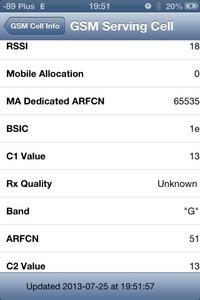

Po uruchomieniu Field Test Display
*3001#12345#* -> Call
GSM Cell Environment -> GSM Cell Info -> GSM Serving Cell
W tym miejscu powinien być parametr Cell ID z identyfikatorem stacji bazowej oraz numerem sektora do którego w danej stacji terminal jest aktualnie zalogowany.
Niestety w moim przypadku (aparat kupiony poza operatorem u dystrybutora marki) tego jednego parametru brakuje, co komplikuje zweryfikowanie stacji bazowej.
Przydałaby się też informacja "Timing Advance" dzięki której można oszacować z błędem rzędu kilkuset m odległość od stacji bazowej.
Czy ktoś spotkał się z taką sytuacją, lub może potwierdzić podobny objaw?
Dodam, że po uruchomieniu Field Test Display i przytrzymaniu przycisku włączania (na 4 sek.) aż pokaże się pasek do wyłączenia telefonu i po tym wciśnięcie przycisku Home (na 8 sek.) aż ekran zniknie i telefon wróci do normalnego trybu pracy na wyświetlaczu zamiast pasków uzyskamy na stałe wskaźnik poziomu sygnału w decybelach.
Będzie też możliwość dowolnego przełączania się pomiędzy paskami a dB poprzez dotknięcie ekranu w ich miejscu.
