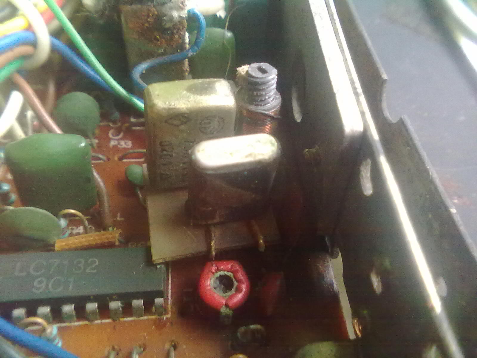

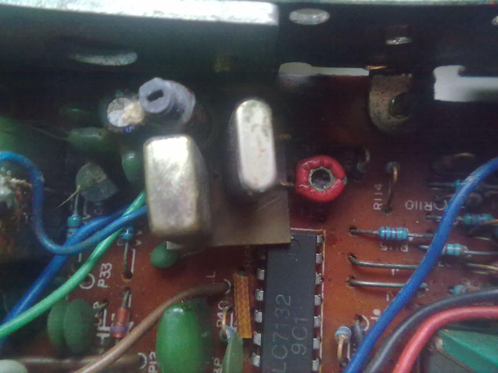

    Witam. Zajrzałem właśnie z ciekawosci do swojego radia CB i zobaczyłem tak takie coś.
    Midland 77-104 - Dodatkowe kwarce i cewka, czy to fabryczne modyfikacje?
    Są to chyba dwa kwarce i cewka, kwarc w czarnej gumie ma nadruk : 10.240 kony, a drugi który jest lekko przyszlifowany od góry: P3K25 7861190 0201
    Jest to podłączone do przełącznika z tyłu obudowy który łączy te kwarce i cewkę (albo tylko niektóre z tych elementów) z zasilaniem radia.

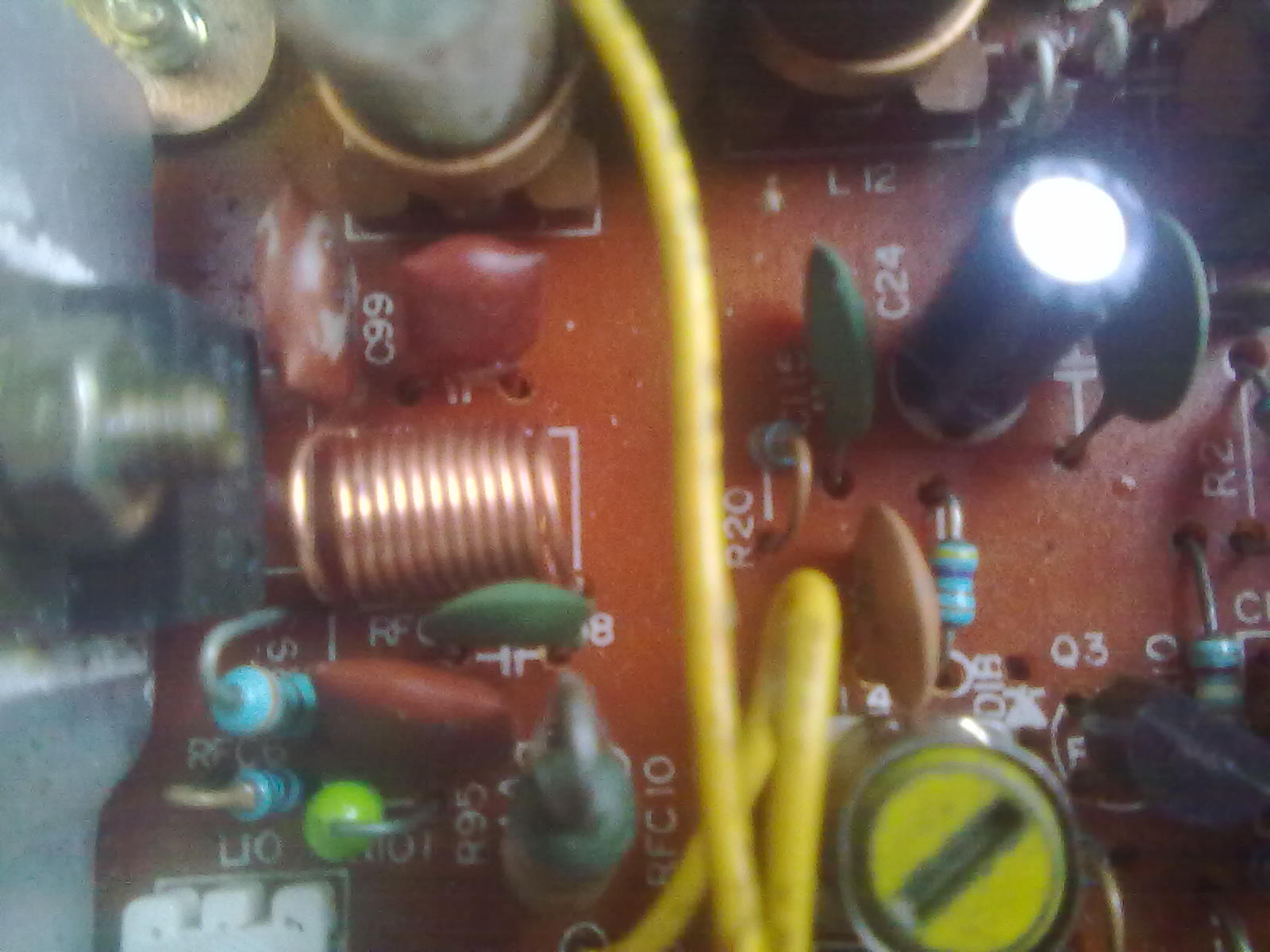

    Oraz zobaczyłem że cewka przy końcówce mocy jest chyba rozciągnięta.
    Czy tak ma być ?
  • #2 12561142
    D214d3k
    To mogą być boczne czterdziestki ale myślę, że nie więcej niż 10 kanałów na lewej i na prawej. Stosowałem takie triki żeby uciec z zatłoczonego pasma pełnego zakłóceń i uniknąć bycia podsłuchiwanym przez większość użytkowników CB póki nie kupiłem radia z 5 czterdziestkami i SSB.
  • #3 12561723
    multihunter
    Jest to montowany w bardzo starych CB radiach przełącznik + 5kHz wykonanie ręcznie
    Z uwagi na wiek zalecam potraktowanie pcb świeżym spoiwem, bo części odlatywały od tych płytek
