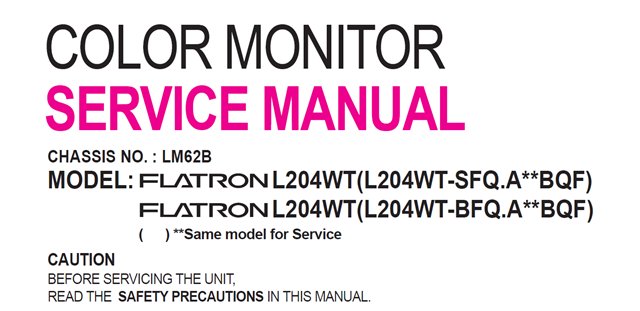

    Witam serdecznie,
    Czy ma ktoś może schemat płytki zasilacza do tego monitora, część elementów jest wypalona i nie jestem w stanie stwierdzić co tam było?
    pozdrawiam
    No nie mów mi, że napisy na płytce też wypaliło.
    Podsj je.
    W manualau do chassis LM62B nie ma schematu zasilacza.
