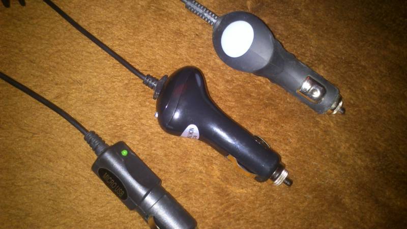

    Jedna z nich to (nr aukcji 3374758471) Ładowarka samochodowa 2A micro USB do Androida - jaką polecacie? + zwykły kabel USB -- microUSB.
    Te które udało mi się znaleźć to o takie wynalazki: Ładowarka samochodowa 2A micro USB do Androida - jaką polecacie?
    Na Twoim miejscu kupiłbym firmowe (Samsung, BlackBerry, HYC), zwykłe ładowarki.
