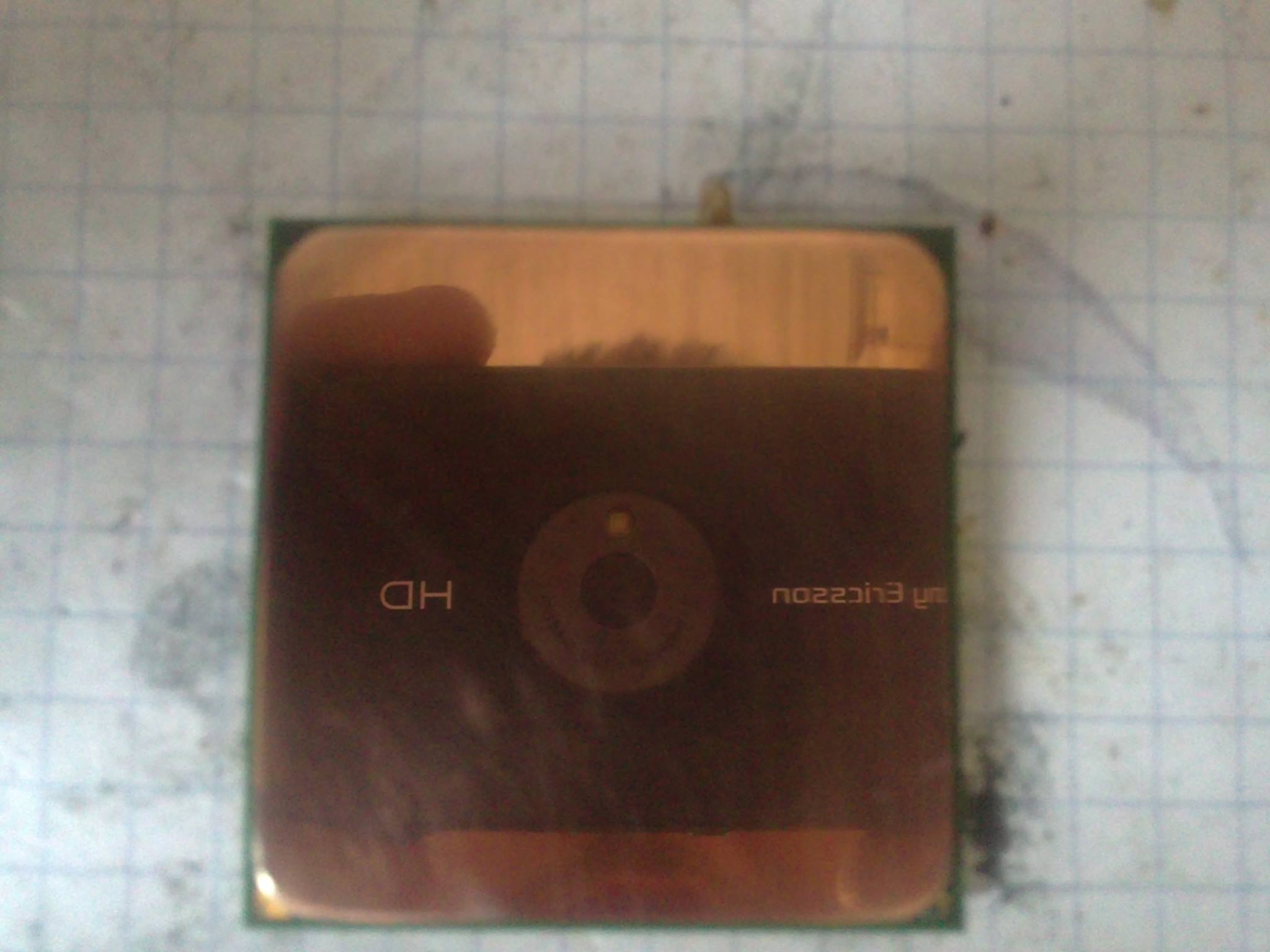

    wczoraj postanowiłem ze zrobię laping procesora AMD athlon 64 3000+ chociażby dla samego "doświadczenia" tak też zrobiłem i chciał bym byście ocenili to co mi wyszło
    AMD Athlon 64 3000+ - Ocena efektów lapingu i problem z rysami AMD Athlon 64 3000+ - Ocena efektów lapingu i problem z rysami
    jest kilka głębszych rys których nie mogę się za chiny ludowe pozbyć myślę ze gdybym jeszcze po szlifował z 3godziny to że by tylko stały się płytsze gdyż od 1 w nocy do 6 szlifowałem i rysy zostały

    Ale co tu oceniac? Lapping to lapping - zrobiłeś to zrobiłeś - widać miałeś jakiś cel. Zdjęcia są w tak tragicznej jakości, że zupełnie nie widzę możliwości oceny. Zresztą co tu za filozofia - papier ścierny o gradacji od ~1000-2000 do ręki, potem ewentualnie pasta polerska i tyle, nie wiem co by można zrobić dobrze czy źle. A nawet jeśli (np, nie tarł być papierem na płaskiej powierzchni tylko wytarłbyś mocniej krawędzie czy środek IHS-a to po żadnym zdjęciu nikt tego nie zobaczy, bo jest to fizycznie niemożliwe).

    papier scierny wodny gradacja 800, 1500 i 2000 tarłem od lewej do prawej potem pasta polerska powierzchnia krzywa się nie wydaje (biurko)

    No tak tylko po co ten temat? Sam ocenisz to 100 razy lepiej niz ktos kto nie widzi przed sobą tego procesora.

    Chcesz zrobić "lusterko"? W warunkach domowych nie dasz rady tego zrobić, chyba, że posiadasz obrotową tarczę i oprócz papieru ściernego i pasty polerskiej jeszcze parę innych rzeczy. Metoda bardzo podobna do wykonywania zgładów próbek metali. Czy wyszło, to tak jak wyżej napisano - tego nikt nie oceni z takich zdjęć.

    obrotowa tarczę załatwił bym od taty z pracy tam używają ich ciągle a co oprócz tego tafla szkła coś jeszcze ???

    Lepszym rozwiązaniem i zdecydowanie szybszym jest usunięcie heatspreadera można rzucić okiem - https://www.elektroda.pl/rtvforum/topic866403.html#4439190 i wypolerowanie podstawy radiatora, który styka się już bezpośrednio z rdzeniem.
    Odnośnie dalszego polerowania nie będzie już efektu tylko strata czasu, najpewniej żadnej różnicy w temp już się nie zobaczy - ale tak dla testó\zabawy można próbować.
