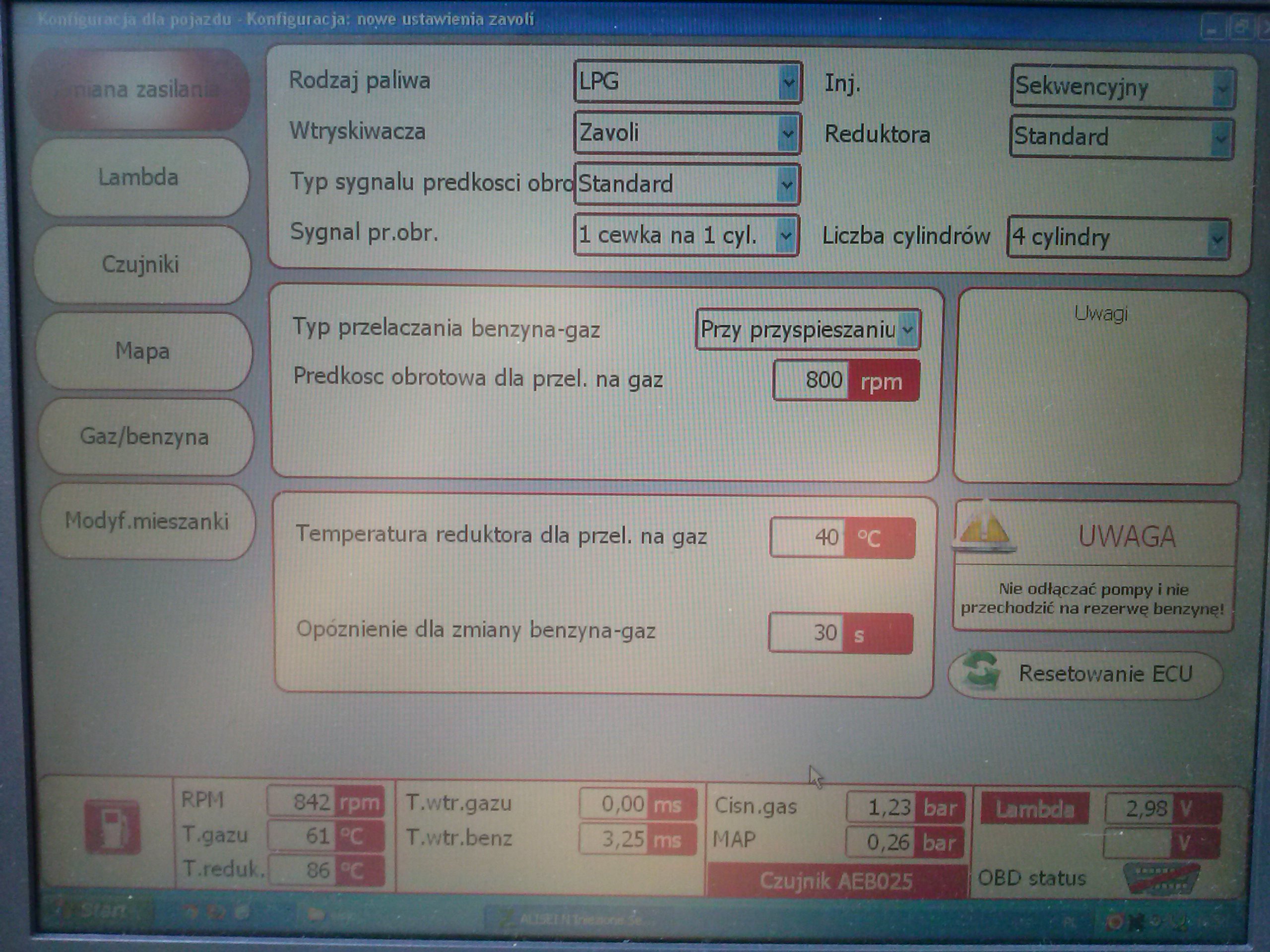

    witam kolegów i proszę o pomoc. Problem polega w doborze sondy lambda przed katalizatorem. Opel vectra 2001 silnik Z18xe z danych sterownika numer warsztatowy S001018215. MOC 125km. krótko opisze co jest, sonda trzyma parametry 2,98 na benzynie oraz 3,45 na gazie. ale jakim cudem jak te silniki Prawdopodobnie miały sondy od 0-1V instalacja gazowa na sterowniku ma ustawioną sondę właśnie w tym parametrze 0-1V. Pytanie moje brzmi czy sonda jest wstawiona na sztukę? Czy parametry gazu źle ustawione? Jeśli ktoś ma możliwość sprawdzenia stosowanej sondy (numer części) bardzo proszę o podanie oraz zakresu pracy może ktoś zastosował zamiennik który pracuje bezprblemowo.

    Szanowni koledzy ja miernika nie używałem dokonałem odczytu z programu gazowego Alisei Zavoli gdyż mam taką instalację LPG. Jeśli ktoś może mi sprawdzić po numerze Vin to bardzo proszę WOLOJBF3511221314. Dołączam fotki z Alisei jedna praca na LPG druga na Benzynie

    Jakieś bzdury pokazuje ten program.
    Jeżeli masz silnik z18xe i sterownik Simtec 71 , to masz dwie sondy lambdy ; regulacyjna i diagnostyczną , obydwie 1V. Resztę już wiesz!

    To jest odczyt z Opeltecha 2 niestety z jakiegoś powodu nie mama odczytu bloków pomiarowych, przeprowadzałem próby na Abcomie Opcomie i Opeltechu 2 nic z tego żaden nie uruchamia bloków. To co odczytałem ze sterownika to oznaczenie
    24 443 879 00 5WK9 196 5042515172 GM Simens

    Bo te programy posiadaja niemal tylko odczyt bledow,nic wiecej.
    Kolego w programie gazowym tak ci sonda pokazuje bo jest niepodlaczona pod system gazowy coby wyeliminowac zaklocenia.
    Podlacz sie czyms konkretnym i sprawdz jak hulaja sondy,nic prostszego.

  • #13 12572787
    sebolubek
