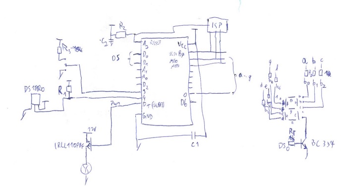

    Powrocilem do swojego projektu, czyli podkładki chlodzacej pod laptopa, ale problemy zaczynaja sie od razu >..<
    Nie wychodzi mi nawet wyświetlacz, ktory ma pokazywac aktualna temperature. Chciałem zaimplementować dwa wyswietlacze. Jeden dla jednosci jeden dla dziesiatek. W symulatorze dziala ok, ale po wgraniu juz nie :(
    Wyswietlacze zamiast sie multipexować, to wyswietlaja to samo i to chyba losowe wartości.
    Próbowalem zmienic piny obslugujace miltiplex, ale jest to samo. Najdziwniejsze jest to ze jak jeden pin mialem ustawiony na wejscie i byl zwarty do masy to na czestotliwosci 1Mhz dzialo o.0 Juz nie wiem co mu przeszkadza w wyswietlaniu odpowiednim.
    Attiny2313-20PU - wyswitlacz 7-segmentowy, brak multipexu
    Oporniki wyswietlaczy - 100O (wyswietlacz zielony)
    tranzystory sterujace BC337

  • #2 12565398
    tmf
    Zaczinj od narysowania porządnego schematu, np. w darmowym Eagle. To co zamieściłeś jest kompletnie nieczytelne. Dwa - program jest dziwny. Ściągnij darmowe przykłady do mojej książki, tam masz proste programy do mutipleksowania LED, masz też programy do współpracy z DS1820.

  • #5 12565588
    Sparrowhawk
    Pewnie ma na myśli, że to jest zlepek wszystkiego ;)

  • #18 12567871
    bill33
    dwie czwórki...
    Przed chwila wygladało jakby chciał dwie cyfry naraz wyswietlić. Powiedzialbym ze źle tranzystory dobrane albo rezystory, ale wczesniej na 1Hz dzialalo (tylko ze z podłaczonym jednym wejsciem do masy xD)
    edit:
    Chyba, że komuś by sie chciało zerknąc czy dobrze podobierałem elementy ;)
    Tranzystory
    Wyświetlacze
    z portów B do wyśw są oporniki 100 Ohm, a do tranzystorów na baze tez 100 Ohm, a bylo wcześniej testowane z 1k Ohm

  • #20 12568243
    bill33
    To nie chce Cie męczyć na siłe ;)
    Nie wiem co miał wyświetlić ale wyświetla dwie ósemki. Może nakłada na siebie dwie cyfry...

  • #23 12568339
    Sparrowhawk
    Nie męczysz mnie, tylko pora spać :D
    Skoro dwie ósemki Ci się wyświetlają to oznacza, że nie działa multipleksowanie tych wyświetlaczy. To znaczy na porcie B prawidłowo wyświetlają się raz 1, a raz 6. Więc albo multipleksowanie jest za szybkie (Ale nie wiem jaki masz zegar), albo sterowanie włączeniem i gaszeniem wyświetlaczy nie działa (To znaczy cały czas są włączone).

  • #25 12568348
    bill33
    Jade na 8 Mhz. Mówisz, żeby zmienić preskaler timera? Moze tranzystorki sie nie zdarzaja zamknąc... zwiekszyć/zmniejszyc opornik na bazie?

  • #26 12568376
    Sparrowhawk
    Skoro masz 8 MHz, i korzystasz z wewnętrznego oscylatora, to przestaw go na 1MHZ (Fusebity). Da Ci to około 60 Hz. Teraz masz chyba 500 Hz. Jeśli to nie pomoże, to sprawdź tranzystory ;)

  • #28 12568386
    bill33
    cyferki dobrze wyświetla.
    O rezystory pytam, bo nie jestem ich pewny. Ale na baze juz próbowalem podać i 100 Ohm i 10k i ten sam efekt...
    Po przestawieniu na 1MHz tylko ladniej widac ze razem sobie radosnie mogaja ta samą cyfrą :(

  • #30 12568418
    bill33
    To program od sharrowa xP tak, w programie sa rozne cyfry
    Pewna obserwacja. Zmusiłem go programem do wyswietlania tylko jednej cyfry, a wyswietla obie. Z jakiegoś powodu na nieużywanym tranzystorze pojawia sie prad.
    Jest jakiś sposób ściągnięcia tego do masy?
    Bo szukamy usterki w programie, a to wyglada, że sie pojawia gdzieś niepotrzebne napięcie/prad
