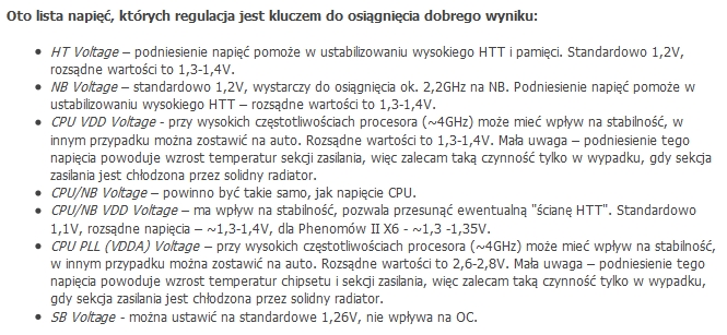

    Przy 1,200V na 2720MHz restart przy ładowaniu systemu, potem od 1,225V aż do 1,2750V wywala błędy na rdzeniach w OCCT. Dopiero przy 1,300V jest stabilnie. Jak myślisz, mogę to tak zostawić? Pisałeś, że nie powinienem szaleć i że do 1,25V jest okej. Jak to z tym jest :D? Na forach i poradnikach OC piszą, że jest bezpiecznie nawet do 1,3 - 1,4V.
    Rzuć okiem na to :D. To fragment z pewnego poradnika OC, jednak nie będę podawał adresu do strony ze względu na regulamin.
    Jak podkręcić GoodRam 1333MHz CL9 z Phenom II 965BE? Problemy z timingami i napięciem
    Chyba, że to co tam piszą to bullshit.. Ale nawet jak patrzę w biosie to bezpieczna granica kończy się gdzieś chyba dopiero po 1,40V i wyższe wartości zmieniają kolor na czerwony :D. Nie wiem jak to się ma w rzeczywistości.. Co o tym sądzisz?
    Co do reszty muszę powiedzieć, że ładnie swojego podkręciłeś :D. Jednak masz inne chłodzenie, inną płytę i sam procesor wykazuje też większe chęci do współpracy :D. Mój to faktycznie przy 3,9 - 4,0GHz już opornie reaguje na zmianę napięcia. Przy 4GHz jest stabilny tylko przy fabrycznym 1,425V, na 1,400V wysiada przy 3,9GHz.. Dopiero na 3,8GHz mogę zjechać z napięciem z 1,425V do 1,350V :D. Swoją drogą dziwne, że bazowe Vcore jest tak wysokie. Skoro procesor potrafi pracować stabilne na nominalnym taktowaniu z napięciem 1,275V. Siedziałem tak prawie rok i ani razu nie zdarzyła mi się niestabilność czy jakiś BSOD z tego powodu, ale ogólnie jestem zadowolony bo jak czytałem to zdarzają się takie rodzynki co nawet przy 1,5V nie chcą wbić 3,9 - 4,0GHz :D.

    U mnie domyślne napięcie wynosi 1.35V. Przy tym napięciu mogę wbić na 3.8ghz bez oporów.
    Z tego co wiem to niektóre starsze płyty ustawiają 1.425V jako domyślne i jest to normalne. 2.7ghz NB na 1.3V to taki średni wynik. Możesz się pobawić i zobaczyć czy gdzieś na 1.275V też utrzyma ten zegar.Chociaż jak dla mnie to można by te 1.3V zostawić. Nie jest to jeszcze napięcie które może zacząć degradować IMC.Bo czytałem kiedyś o przypadku gdzie przy 1.35V po 3 miesiącach cpu/nb przestał się już tak dobrze kręcić.

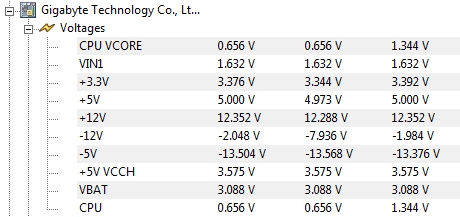

    Zanim ogarnąłem podstawy tego programu, zaliczyłem kilka BSODów :D. Cała mechanika jest pokręcona i można się bardzo łatwo pogubić, zwłaszcza jeżeli mamy zastosowany OC. Najgorsze jest to, że program nie nakłada korekty na ustawienia z BIOSu. Jak ustawiałem w programie takie napięcia jak mam w BIOSie to za każdym razem kończyło się to resetem... ale doszedłem do tego, że programowe 1,425V na procesorze (czyli stockowe napięcie) daje mi moje 1,350V BIOSowe i od tego momentu już załapałem o co chodzi, jednak przy tych eksperymentach za każdym razem dawałem w k10stacie BIOSowe napięcie dla NB 1,300V (1,100V stockowe) co zamiast moich 1,300V dawało przypuszczam 1,500V... mam nadzieję, że nie wpłynęło to źle na mój procesor :D... na szczęście każda taka próba kończyła się BSODem ze względu na złe ustawienie Vcore CPU. Ustawiałem w programie 1,350V dla CPU (myślałem, że taka wartość to to samo co 1,350V w BIOSie) co realnie dawało coś ponad 1,200V przez co był BSOD/Reset przy 3,8GHz i 1,300V NB (1,500V).
    Powiedz mi, czy jeżeli moje stockowe napięcie NB wynosi 1,100V to programowe 1,100V przy założeniu że w BIOSie mam teraz 1,300V będę miał realnie to 1,300V? Program mi nic więcej nie doda? Dobrze to rozumiem? Bo o ile przy obniżonym napięciu CPU jest OK, tak przy NB nie jestem w stanie nigdzie sprawdzić napięcia jakie ustawia mi program i zakładam, że programowe 1,100V to jest taki jakby odczyt mojego 1,300V BIOSowego. Jak ustawie 1,300V w programie to realnie będzie 1,500V? Z kolei programowe 1,100V to BIOSowe 1,300V? Bo jakoś wątpię, żeby przy 1,100V moje NB działało przy freq. 2720MHz, tak więc chyba dobrze to rozumuję? 1,100V to inaczej 1,300V z BIOSu.

    K10stat jest specyficzny. Myślę że te duże różnice to kwestia ustawienia opcji LLC czyli funkcji podnoszącej napięcie pod obciążeniem aby zapobiec Vdrop-om (czyli spadkom napięcia).Poszukaj czy u ciebie w biosie jest taka opcja.U mnie podczas zabawy w extreme OC to miałem LLC na 100% przez co napięcie które ustawiłem w biosie/K10stat było jeszcze bardziej podwyższane(przy 50% nie doszedłbym do stabilnego napięcia 1.5 Vcore bo Vdroop wraz z napięciem się zwiększał).Napięcie Cpu/nb powinno dać się monitorować hwmonitorem.
  • #11 12577842
    Razor509
    Niestety w moim BIOSie nie ma takiej funkcji. Jednak nie zaobserwowałem u siebie jakichkolwiek wahań Vcore. Cały czas jest stabilne niezależnie od obciążenia. Być może płyta sama ustawia sobie ten parametr skoro nie mam tej opcji w BIOSie? Co do reszty, jest chyba tak jak mówię bo nawet na nominalnym taktowaniu 3,4GHz i napięciu 1,275V w BIOSie, k10stat żeby ustawić te realne 1,275V (to co mam w BIOSie), ustawia właśnie na programowym 1,425V czyli tym stockowym napięciu. Może na mojej płycie wygląda to tak dziwnie ale te różnice zawsze są takie same, na każdym P-state od P0 do P3. HWMonitor nie pokazuje mi aktualnego napięcia CPU/NB. Nie wiem w jaki sposób mogę to sprawdzić.

    Ale skoro Vcore CPU ma taki punkt odniesienia od tego bazowego napięcia, to może CPU/NB tak samo? Fajnie byłoby to jakoś sprawdzić tylko nie wiem jak :D. W BIOSie w zakładce z OC normalnie pokazuje mi wartość 1,300V przy CPU/NB. W PC Health Status niestety już nie, więc podejrzewam że żadnym programem tego nie sprawdzę.
    EDIT//
    Ewentualnie mogę spróbować jeszcze zainstalować narzędzie, które jest dołączane do płyt Gigabyte, mam tu na myśli Easy Tune.
    EDIT2//
    Niestety Easy Tune również nie podaje napięcia CPU/NB.
    EDIT3//
    Z tym napięciem CPU/NB chyba wszystko się zgadza. Zrobiłem teraz mały test z użyciem OCCT. Włączyłem program i przy obciążeniu zacząłem stopniowo zmniejszać k10statem napięcie NB, w kilkuminutowych odstępach czasowych. Przy obniżeniu programowego napięcia z 1,100V na 1,0625V OCCT wywalił błąd na rdzeniu - co w praktyce oznaczałoby że zjechałem z napięciem gdzieś w okolice 1,275V. Teraz - różnica między 1,100V a 1,0625V wynosi 0,0375V. Odliczając 0,0375V od mojego realnego CPU NB które wynosi 1,300V wychodzi nam 1,300V - 0,0375V = jakieś 1,2625V, czyli mniej więcej wszystko by się zgadzało ponieważ nie mogłem osiągnąć stabilności NB przy 2720MHz aż do 1,300V a przy wartości BIOSowej 1,275V również wywalało błąd na rdzeniu. Poniżej 1,275V już nie pamiętam ale też były problemy. Więc jestem na 99% pewny ze 1,100V w programie, to odczyt moich 1,300V z BIOSu. Zatem mogę chyba spać spokojnie bez obaw, że CPU NB mojego procka będzie pracowało z astronomicznym napięciem :).
