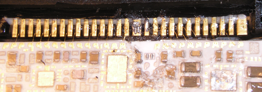

    Witam i proszę o radę.
    Rozebrałem sterownik ABS w moim Audi A6 (sterownik Bosch) i mam ukruszone 2 przewody zasilające.
    Zastanawiam się czy mogę do naprawy użyć kleju elpox 15 :?:.
    Czy ktoś was używał do tego typu połączeń tego kleju :?:,

    Te cieniutkie druciki urwałes?
    tak dwa od strony tych grubszych styków tak że jeszcze tragedii niema, ale chciałbym to skleić nie lutować...czy robiłeś takie styki klejem :?:

    Ja robiłem klejem i na krótko starczało, od tamtej pory lutuje i daję gwarancje 6 m-cy na swoją robotę jeśli wcześniej nikt nie grzebał

    Na razie chce sam spróbować bo do tej pory robiłem sobie sam przy swoim autku więc i może teraz sie uda w każdym razie dziękuje za ofertę i pomoc....
    Bodzio12 jeszcze jeden szczegół jakim klejem kleiłeś te połączenia :?: ja mam elpox 15 na bazie srebra

    Klej po jakimś czasie traci swoje właściwości i nie przewodzi, albo drucik znów się urwie. Zlutuj te dwa kable i nie będziesz miał problemu przez długi czas.

    Daj zdjęcie tego co narobiłeś.
  • #10 12572477
    hiwatt
    zerwane dwa włosy od strony grubszych styków i dwa zasilające więc jeszcze do zrobienia :D
    spróbuje jednak zlutować skoro wszyscy radzicie żeby nie kleić, wydaję się że za krotko grzałem górne styki i dlatego lut nie chwycił dobrze

    Jeżeli nie urwałeś żadnego cienkiego przewodu to temat do ogarnięcia, użyj miernika i zobacz gdzie można to ładnie polutować.
