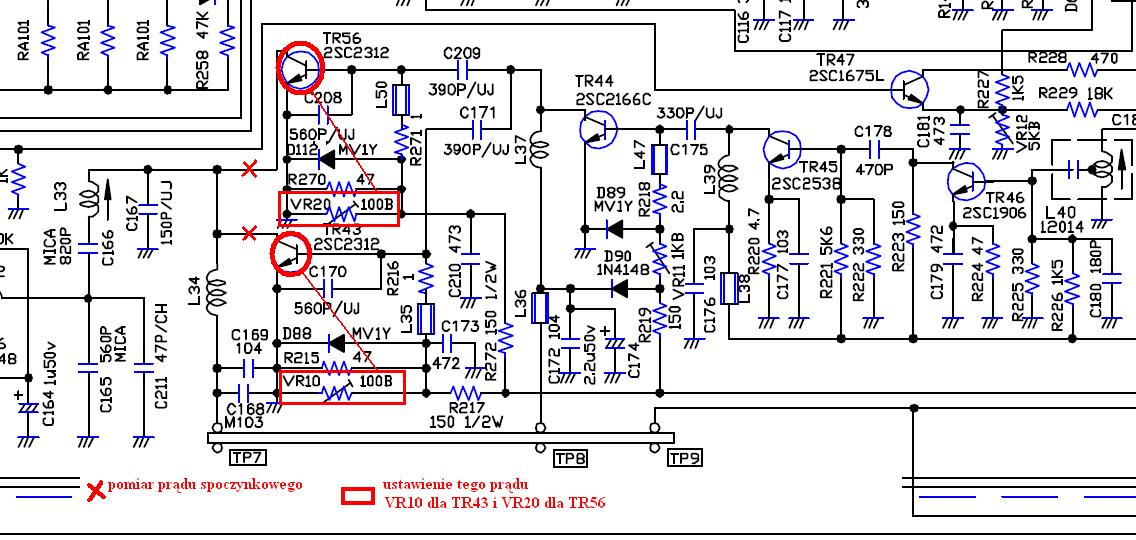

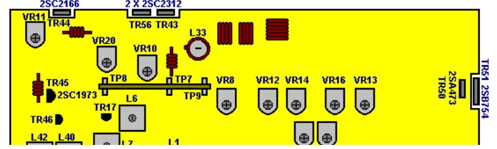

Witam posiadam Alana87 jest brak nadawania moc wyjsciowa 1mW.wymieniłem trzy tranzystor na radiatorze tylnim i bez zmian moc poboru przy nadawaniu 2.A z zasilacza odbiór ok modulacja na odsłuchu na drugim radiu ok za każdą pomoc z góry dziękuje i pozdrawiam.
