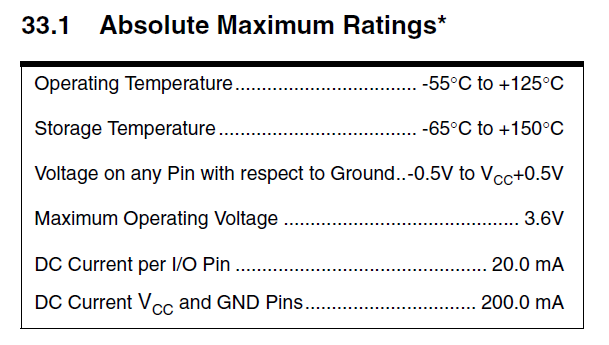

Mam pytanie odnośnie połączenia , przejściówki ftdi232 zasilanej z USB napięciem 5V z Xmeg'ą 3,3 V. Czy można sygnały TxD oraz RxD ( moduł nie ma wyprowadzenia 3,3 V , zakupiłem gotowy ) z przejściówki podpiąć bezpośrednio do wyprowadzeń mikrokontrolera jak to ma miejsce w przypadku USB Xmega ? Czy powinienem zastosować separację galwaniczną np. na ISO7721 , czy wystarczą zwykłe rezystory . Dziękuję .
