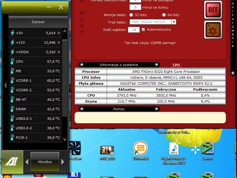

    Cardesigner
    Witam. Podepnę sie pod temat gdyż mam podobny problem.
    Fx 8320 OC do 4.0 Ghz w OCCT po 10 minutach doszedł do 70 stopnie przerwałem OCCT .
    Chłodzenie to Noctua D14,obudowa TT Element T przewiana.
    Pasta z zestawu Noctua nakładana 2x,potem zmiana na REVOLTEK za 5 pln bez zmian
    Napiecia 1.32 vcore
    Zasialcz Cheftec 500W
    O co chodzi ?
    Obecie temperatura wynosi 39 stopni,wentylatory na FULL aż huczy,poprzedio miałem X 6 1055 t i po oc do 3.8 na Fortisie w życiu nie widziałem takiego grzania.
    #10 13170526

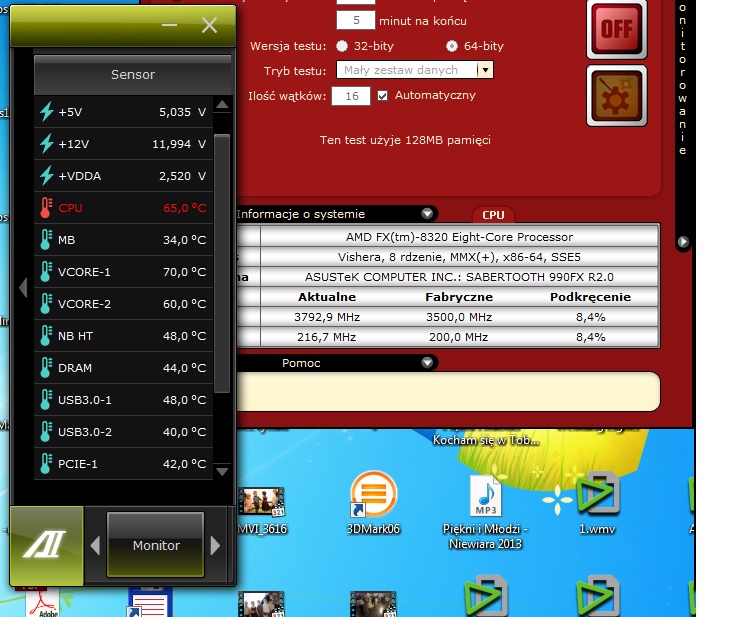

    Ehhh może to dlatego że w budzie jest dość corąco...jakoś tak...nie ukrywam że mam napchane trochę (3 HDD + SSD)
    Rozebrałem wszystko jescze raz,nałożyłem reszę revolteka w postaci kropelki na środek i dokręciłem śrubki na 50 %( tak wyczytałem na innym forum) zrobiłem test occt i temperatura doszła do 56 stopni na 3,7 ghz (taki mam stock)
    Przy skręconych wentylatorach temperatury dochodzą do 47 stopni na większości czujników na płycie...w spoczynku oczywiście.
    Dobra zrobię mały test chwileczkę...
    AMD FX 8350 - Wysoka temperatura przy 80% obciążeniu, chłodzenie Silver Arrow Extreme
    Pierwszy screen z przewianej obudowy wentyle na FULL,drugi z przykręconej zatrzymany po 3 minutach ze względu na TEMPERATURY.
    Sprawdziłem też palcem temperatury radiatora i o ile radiatory na sekcji zasilania i mostkach są faktycznie mocno ciepłe (ok 60 stopni) to NOCTUA jest chłodna,bardzo chłodna nawet na samum dole...
    Nie wiem o co chodzi...
  • #18 13171117
    rtj71
    Spec od komputerów
    Uszkodzony czujnik temperatury procesora.
  • #19 13171377
    Cardesigner
    Sytuacja opanowana winny jest wiatr w obudowie a właściwie jego brak...
    Będzie zmiana na COOLER MASTER HAF X .
  • #20 13171850

    Cardesigner
    Napisze pare słów może komuś sie przyda...:)
    Problem w sumie stanowiło chyba kilka rzeczy:
    Zmieniłem zasilacz,poprzedni Chieftec chyba nie dawał rady z FX-em przy obciążeniu piszczał,czego nigdy wcześniej nie robił,a przy OC do 4,5 Ghz komp się wyłączał po kilkunastu sekundach testu OCCT (nie blu screen,tylko zwyczajnie gasło wszystko).
    2. Zmieniłem paste na Thermaltake TG2 (taką tylko u nas dostałem od ręki ale jest dobra)
    3.Problem jest chyba także z odczytywaniem temperatury na tym Asusie,wskazania są jakieś przekłamane zwłąszcza na CPU (przynajmniej) tak jest opisana ta temperatura.
    AIDA64 core wskazuje mi obecnie na 20 stopni w stresie max 45 OC do 4.0 ghz.przy 1.27V
    Wygląda na to że CPU wg asusa to raczej nie CPU tylko jego gniazdo lub coś obok bliżej sekcji zasilania gdyż temperatury CPU są bardzo zbliżone do temperatur sekcji zasilania.
    Dziwną sprawą jest też fakt że temperatura niby CPU baaardzo wolno spada po wyłączeniu tesu OCCT,normalnie na moim poprzednim mobo,temperatura CPU spadała równie szybko jak temperatura rdzenia,tu jest inaczej.
  • #22 13181893
    rtj71
    Spec od komputerów
    Powinna bardzo szybko spadać, tj. pisałem 60-70 stopni już da się poczuć paluchami :)
  • #23 13181913
    Cardesigner
    No więc tak zrobiłem test z włożonym czujnikiem (palec :)) i pod obciążeniem radiator Noctu-y nagrzewa sie (więcej na dole mniej u góry).Po wyłączeniu obciążenia stygnie bardzo szybko,na wyczucie temperatura w stresie wynosiła właśnie coś koło 40 stopni...w porównaniu do chłodzenia sekcji zasilania (60 stopni) różnica była wyczuwalna.
    Myślę że jest dobrze...będę sie trzymał temperatur z Aidy64
    Podsumowując:
    -pastę nakładałem w sumie z 10 razy :) Przy okazji stwierdzę że pasta Revolteka jest BDB pastą jak na cenę 5 zł.
    Znalazłem w szufladzie Arctic Silver 5 (ma ok 2 lat) płyyna,normalna konzystencja...p nałożeniu temperatura poszybowała do 70 w 3 minuty.
