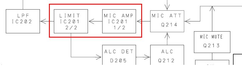

    Witam, mam problem jak w temacie, radio używane parę lat, z odbiorem nie ma najmniejszego problemu, natomiast podczas nadawania co jakiś czas słyszę, że mi coś charczy trzeszczy itp. Sprawdziłem i faktycznie modulacja gdy trzyma się stosunkowo blisko mikrofon jest lekko zniekształcona.
    Mikrofon sprawdzony (oryginalny), moc wyjściowa z radia około 4W, regulacja RT205 i 206 nic nie daje (gdy RT206 na minimalnym poziomie modulacja jest słabsza, ale też słychać zniekształcenia).
    RX jest dobry, więc IC501 raczej też wykluczyłem.
    Może ktoś podsunie jakieś sugestie?
    Robert.

    Sporadycznie "psuje" się wzmacniacz operacyjny, na którym zbudowany jest wzm. mik. i ogranicznik :
    President Taylor III ASC - Modulacja AM przesterowana, FM OK, RX AM i FM też OK President Taylor III ASC - Modulacja AM przesterowana, FM OK, RX AM i FM też OK
    Układ dość popularny i z jego zakupem nie powinieneś mieć problemów.
    Możesz zastąpić tego IC201 na dowolny inny podwójny wzmacniacz operacyjny. :spoko:
    (po napięciach na wyjściu i wejściach - nie rozpoznasz czy jest dobry czy nie)

    odkopuję temat gdyż nadal jest aktualny, radio leży w szafie jako zapasowe akurat było potrzebne więc ponawiam temat...ic201 i 202 wymienione i dalej to samo... uściślając pierwszy post przy RT206 na minimum modulacji brak...
    #9 13940145
    SP5ANJ
    Spoczywaj w Pokoju
    Pozostaje chyba tylko "wysłuchać" gdzie takie zniekształcenie powstaje.
    Dość skuteczną metodą będzie podłączenie słuchawek gdzie jednym końcem będzie masa/GND a drugim szeregowo kondensator około 100nF i dotykamy do każdego wyjścia m.cz. w IC201 i IC202.
    Słuchawki im mają większą oporność tym są czulsze i lepsze dla takich celów nasłuchowych.
    Podłączamy sztuczne obciążenie na wyjściu UC-1 i włączamy TX jednocześnie mówiąc do MIK - wysłuchujemy szkodnika :
    Bawiąc się (z nudów) w przepowiadanie to "strzelam", że zniekształcenie pokaże się na n.7 IC201.

    Dziękuję za wskazówki..... też strzeliłem w zaznaczone elementy na w/w schemacie i trafiłem za pierwszym razem..... D205 robiła całe zamieszanie...wymieniona i radio odzyskało dawną modulację... Dziękuję i pozdrawiam
