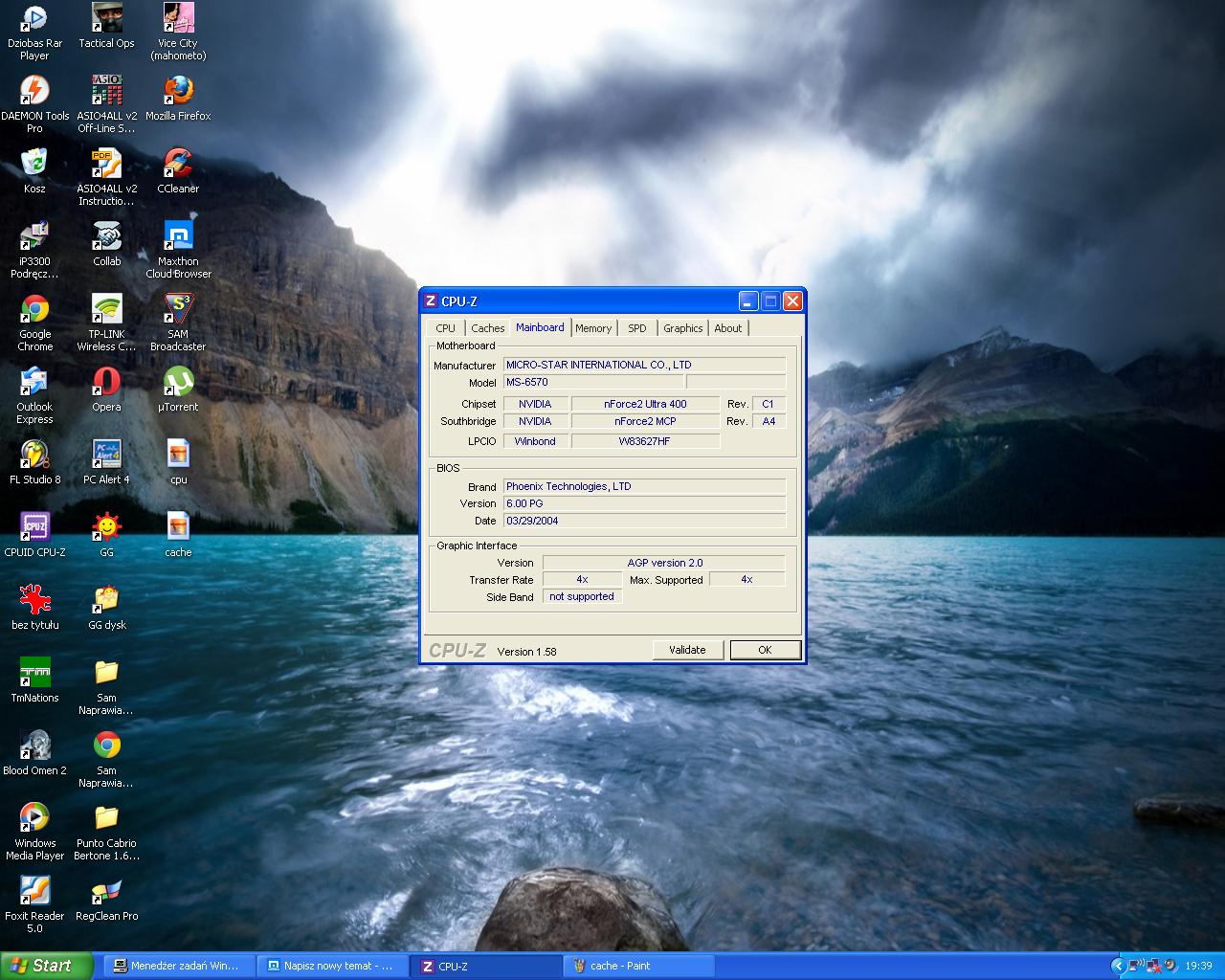

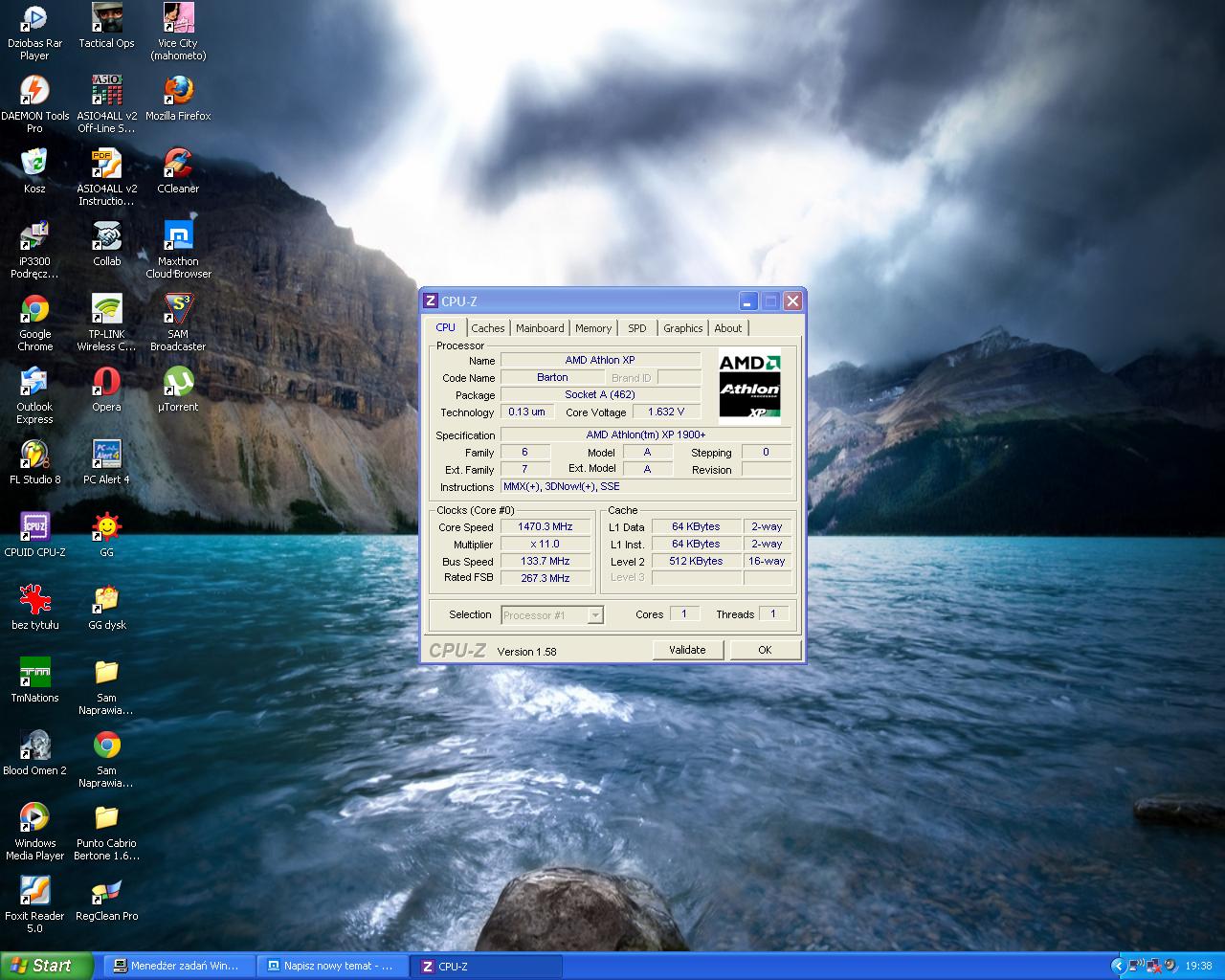

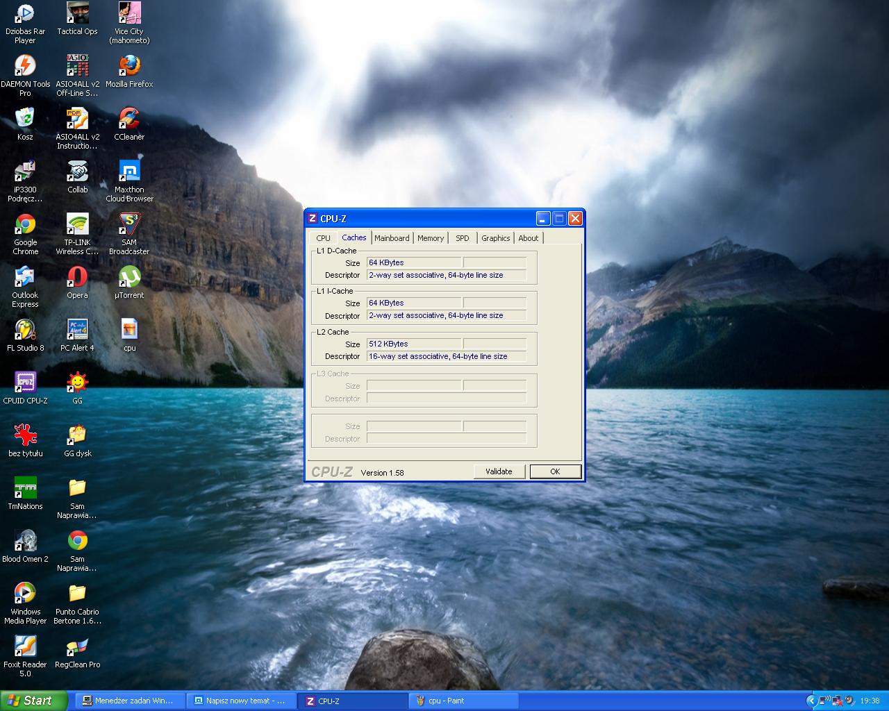

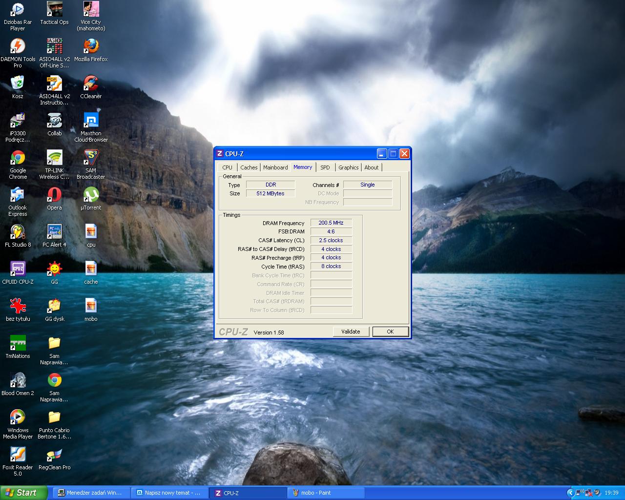

    Witam, mam dość nietypowy problem, chciałbym sprawdzić jakie jest w rzeczywistości taktowanie mojego procesora oraz jego model. Standardowo(chyba?) w BIOSIE ma FSB na 100mhz i taktowanie 1.1ghz, ale wtedy w systemie nie pokazuje jego modelu tylko AMD Athlon XP. Po przestawieniu w Biosie FSB na 133 ma taktowanie 1.4ghz i pracuje o wiele lepiej i szybciej. Chciałbym się dowiedzieć jakim programem lub jak mogę sprawdzić rzeczywiste taktowanie tego procesora, ponieważ wydaje mi się, że nie działa on w pełni swoich możliwości? Zworkami na płycie FSB mam ustawione na short 133/166mhz, oraz chciałbym się dowiedzieć ile bezpiecznie mógłbym z niego wycisnąć? Dodam też, że parę razy zdarzyło się jak uruchomiłem komputer, że pokazywalo taktowanie 1.8ghz bez zmian jakichkolwiek w Biosie. Chciałbym się dowiedzieć, jak programowo sprawdzić rzeczywistą moc tego procesora, wiem, że najprostszym rozwiązaniem było by zdjąć chłodzenie i to sprawdzić, lecz to nie wchodzi w grę, ponieważ brak pasty termo-a nie chcę upalić procesora? Ostatnie moje pytanie, jakie najlepiej ustawić timingi, oraz szyny pamięci w Biosie, aby pracowały one sprawniej, oraz czy da rade jakoś usprawnić moją grafike? Wiem, że zabytek, ale aktualnie niestety nie będę mieć nic lepszego :P .
    P.S. wiem, mało ramu, rozbudowa w niedługim czasie na 2x1GB.
    W załaczniku screeny z CPU-Z z parametrami.
    Z góry dziękuję za pomoc.

    Procesor to Athlon XP na jądrze Barton.
    Prawdopodobnie jest to Athlon XP 2500+, standardowo FSB wynosi 166 MHz, wtedy CPU jest taktowany z częstotliwością 1833 MHz. Jeżeli nie będziesz miał żadnych problemów ze stabilnością to możesz pokręcić go spokojnie do 2 - 2,2 GHz.
    Co do pamięci - nie ma sensu, zostaw to tak jak jest.

    Właśnie tak mi się coś wydawało że to jest XP 2500+ i na 166 powinien chodzić , ale nie byłem co do tego pewny , a powiedziecie mi jeszcze prosze , czy wstanie na FSB 200 czy zostawic na 166 i podnosic mnoznik?bo teraz tak jak jest na 133 probowalem mnoznik podniesc x7(najmniejsza wartosc jaka jest do wyboru w Biosie) i niestety nie wstał i clear cmos witało :P

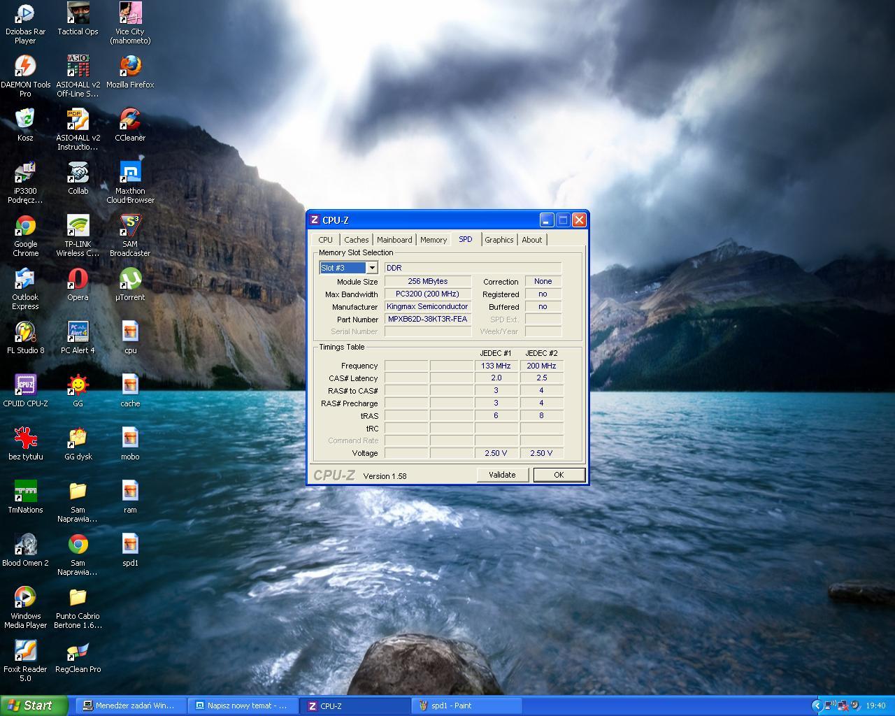

    edit: sprawdziłem i te pamięci powinny(a w zasadzie max ich możliwości)działać na 400mhz , przestawić je na 400 czy lepiej zostawić tak jak są?bo nie zawsze więcej znaczy wydajniej :)

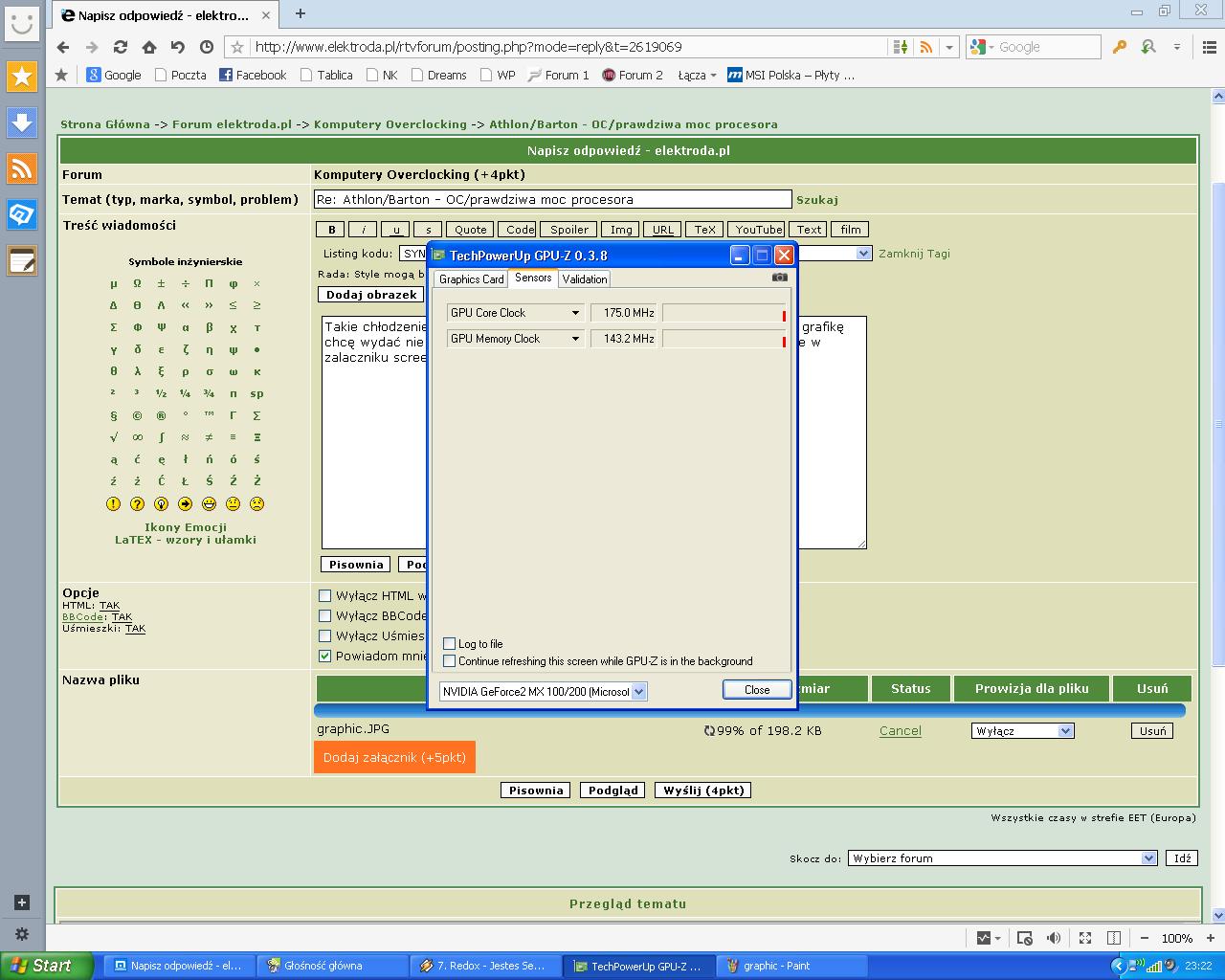

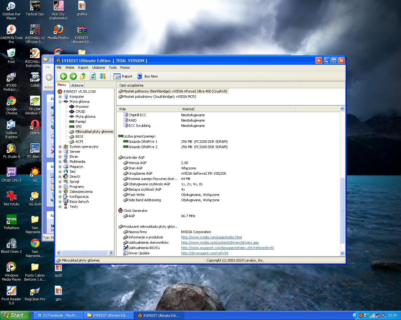

    EDIT: Może mi ktoś wyjaśnić jedną rzecz?Bo już totalnie zgłupiałem , system pokazuje mi ze karta ma 32mb CPU-Z także , a everest że 64mb i że bierząca szybkość 4x , bios też pokazuje 32mb , moge bezpiecznie w Biosie przestawić na x8?Ile rzeczywiście ta karta ma pamięci bo ja już zgłupiałem :P :?:
  • #4 12578066
    Quazzami
    GeForce'y MX 100 i 200 mają maksymalnie 32 MB pamięci, a AGP x4.
    Pamięci podciągnij do 400 MHz (czyli 2*200 MHz, o ile CPU pozwoli).
    Mnożnik w tym CPU standardowo wybosił 11x przy FSB 166MHz, jeżeli przy takich ustawieniach nie startuje to prawdopodobnie wina pamięci (złe ustawienia). Jaki kod błędu zgłosił BIOS?
    Ogólnie zwiększ trochę timingi i próbuj.

    Błąd.
    Pamięci ustaw synchronicznie do Procesora.
    Jeśli pracujesz na 166MHz, daj DDR na 333MHz.
    Przy 400MHz mogą dziać się cuda.
    Poza tym, ustaw procesor na bardzo sztywno w BIOS (Mnożnik, VCORE, FSB) i spróbuj operować mnożnikiem.
    Więcej zyskasz, niż "jadąc" FSB.
    Zrób zrzut z GPU-Z.
    BTW. Zmień tą kartę przynajmniej na GF6600GT DDR3 128MB.;) Toz to straszna katorga na tym pracować.

    Już pobieram GPU-z i za chwilę robię screena , a w jakich kwotach jest ten GF?bo nie chce wydawać za dużo na tego kompa bo gra nie warta świeczki jest według mnie , chciałem mu tylko ram dołożyć i grafike zmienić i to wszystko , procka do 1,8-2,0ghz i do plynnego przegladania internetu by wystarczyło

    http://pl.wikipedia.org/wiki/Lista_procesor%C3%B3w_Athlon_XP
    Athlon XP "Barton" (Model 10, 130 nm)[edytuj]CPU-ID: 6-10-0
    Model Częstotliwość L2 Cache FSB Mnożnik Napięcie TDP W sprzedaży od Numer katalogowy
    Athlon XP 2500+ 1833 MHz 512 KB 166 MHz 11x 1,65 V 68,3 W AXDA2500DKV4D
    Athlon XP 2600+ 1917 MHz 512 KB 166 MHz 11,5x 1,65 V 68,3 W AXDA2600DKV4D
    Athlon XP 2800+ 2083 MHz 512 KB 166 MHz 12,5x 1,65 V 68,3 W AXDA2800DKV4D
    Athlon XP 2900+ 2) 2000 MHz 512 KB 200 MHz 10,0x 1,65 V 68,3 W AXDA2900DKV4E
    Athlon XP 3000+ 2167 MHz 512 KB 166 MHz 13x 1,65 V 74,3 W 9 lutego 2003 AXDA3000DKV4D
    Athlon XP 3000+ 2100 MHz 512 KB 200 MHz 10,5x 1,65 V 68,3 W AXDA3000DKV4E
    Athlon XP 3200+ 2200 MHz 512 KB 200 MHz 11x 1,65 V 76,8 W AXDA3200DKV4E
    Athlon XP 3200+ 3) 2333 MHz 512 KB 166 MHz 14x 1,65 V 79,2 W AXDA3200DKV4D
    Athlon XP 3200+ 2200 MHz 512 KB 200 MHz 11,0x 1,75 V 76,8 W AMDA3200DMT4E
    Jesli to ten procesor czyli 2500+ to:
    FSB 166MHZ
    VCORE 1.65V
    Mnożnik 11x
    Potem spróbuj zmienić mnożnik na 11.5x potem jak się uda na 12x.

    Nie kręć jej. Masz 32MB SDR 64Bit - nie warto - nic Ci to nie da, a możesz przegrzać.
    Szukaj 6600GT 128MB/128bit DDR3.
