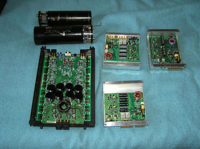

    Passat_EQ
    Widze ze na tym forum mamy same wyrocznie. Kazdy wie ze to jest złe bo tak mu kolega powiedział. Nie mówie ze cała gama produktów BM jest dobra. Ale uwazam ze ten akurat nie jest zły.
    I teraz moja prośba do WADEO. Udowodnij mi w jakis sposób ze "przetwornica z tej zabaweczki predzej zaswieci niz wydoli z siebie 500W". Najlepiej matematycznie, bo ten sposób sprawia najmniej trudności (chyba ) i niedomówień.
    W niedziele byłem na pomiarach z takim seryjnym ,prosto ze sklepu wzmacniaczem. Wynik 142.8 dB na jednym głosniku i jednym tym boschmannie.
    A tutaj kolego masz fotke trzech genesisów które to chyba nalezą juz do najwyższej klasy Hi-Fi (kotś by powiedział ze niemal juz Hi-End). Oraz Rockforga z serii POWER o któym to wspomniałeś. Jak widzisz wszystkie mają PRZETWORNICE NA JEDNEJ PŁYTCE !
