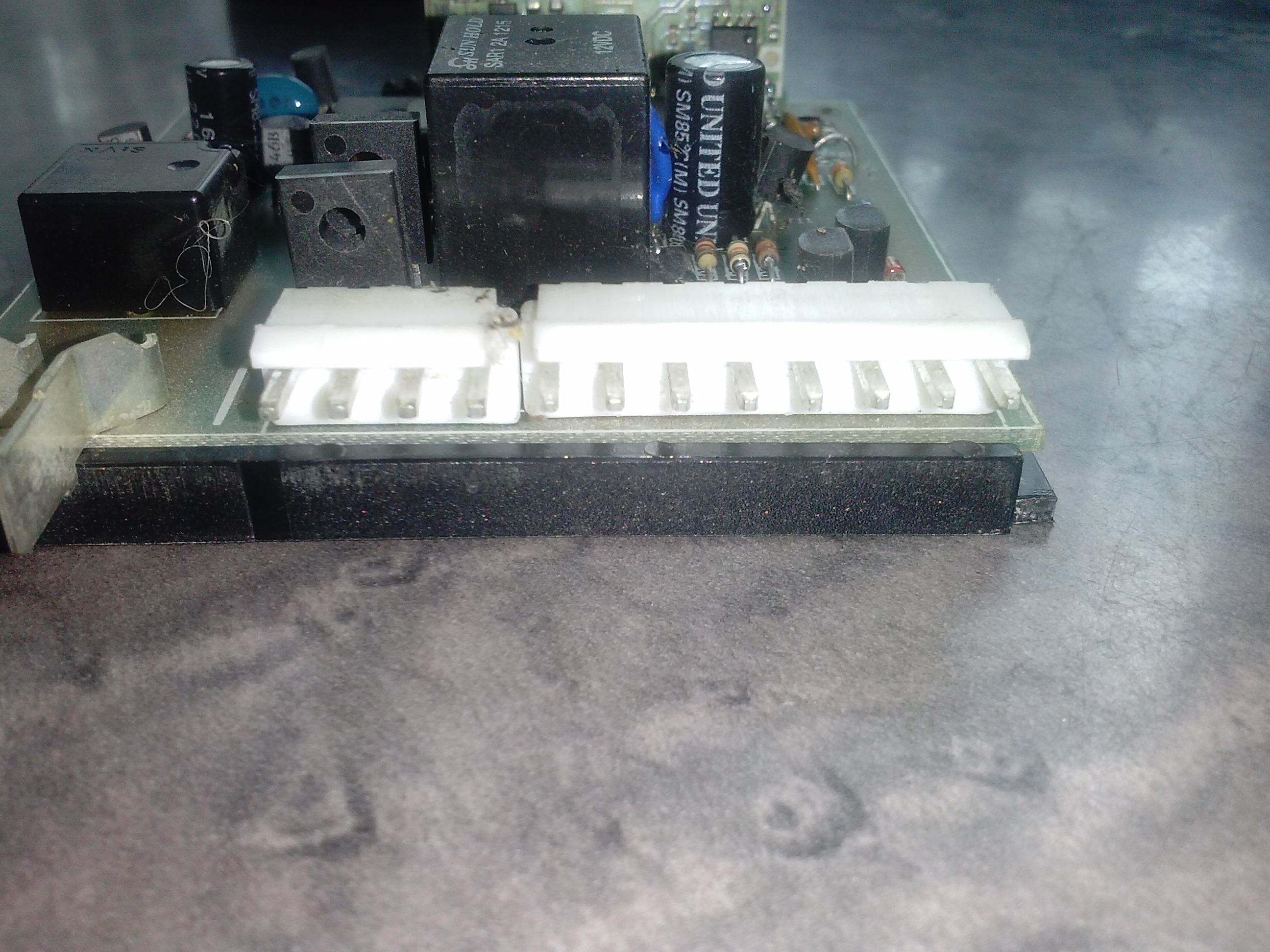

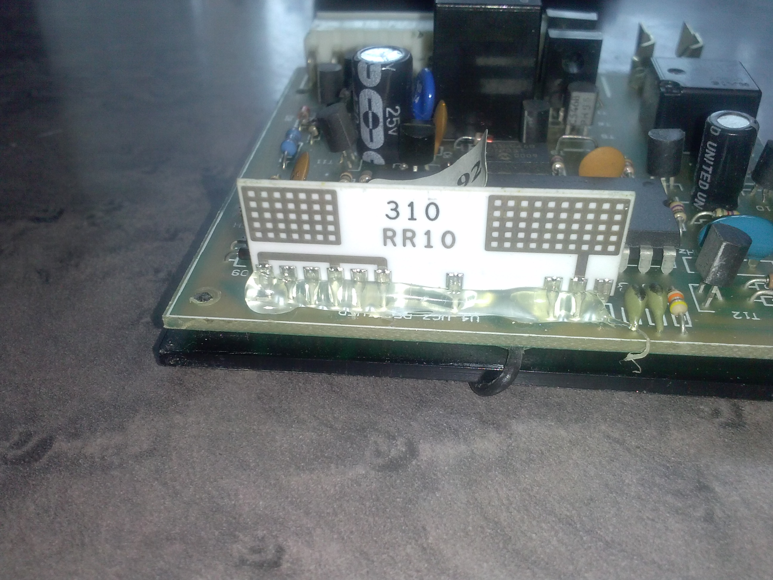

    Witam, dostalem ostatnimi czasy dziwne urzadzenie, o ktorym wiem jedynie ze pochodzi najprawdopodobniej z duzej budowy. Osoba ktora mi to dala nie ma pojecia co to jest. Wie ktos moze co to jest i do czego to sluzy? Zamieszczam zdjecia.
    Niezidentyfikowane - urzadzenie, najprawdopodobniej sterownik - co to? Niezidentyfikowane - urzadzenie, najprawdopodobniej sterownik - co to? Niezidentyfikowane - urzadzenie, najprawdopodobniej sterownik - co to? Niezidentyfikowane - urzadzenie, najprawdopodobniej sterownik - co to?
    PS. Moderatorow prosze o przeniesienie tematu jesli jest to zly dzial.

    Również stawiam na centralkę alarmową (samochodową).
    Na górze moduł odbiornika radiowego (masz pilota?).
    Po lewej przekaźnik i zaciski mocy (pewnie odcięcie zapłonu/rozrusznika Link).
    W środku przekaźnik 2A (pewnie do podpięcia syreny).
    Złącze do podpięcia zasilania, czujników, syreny itp.

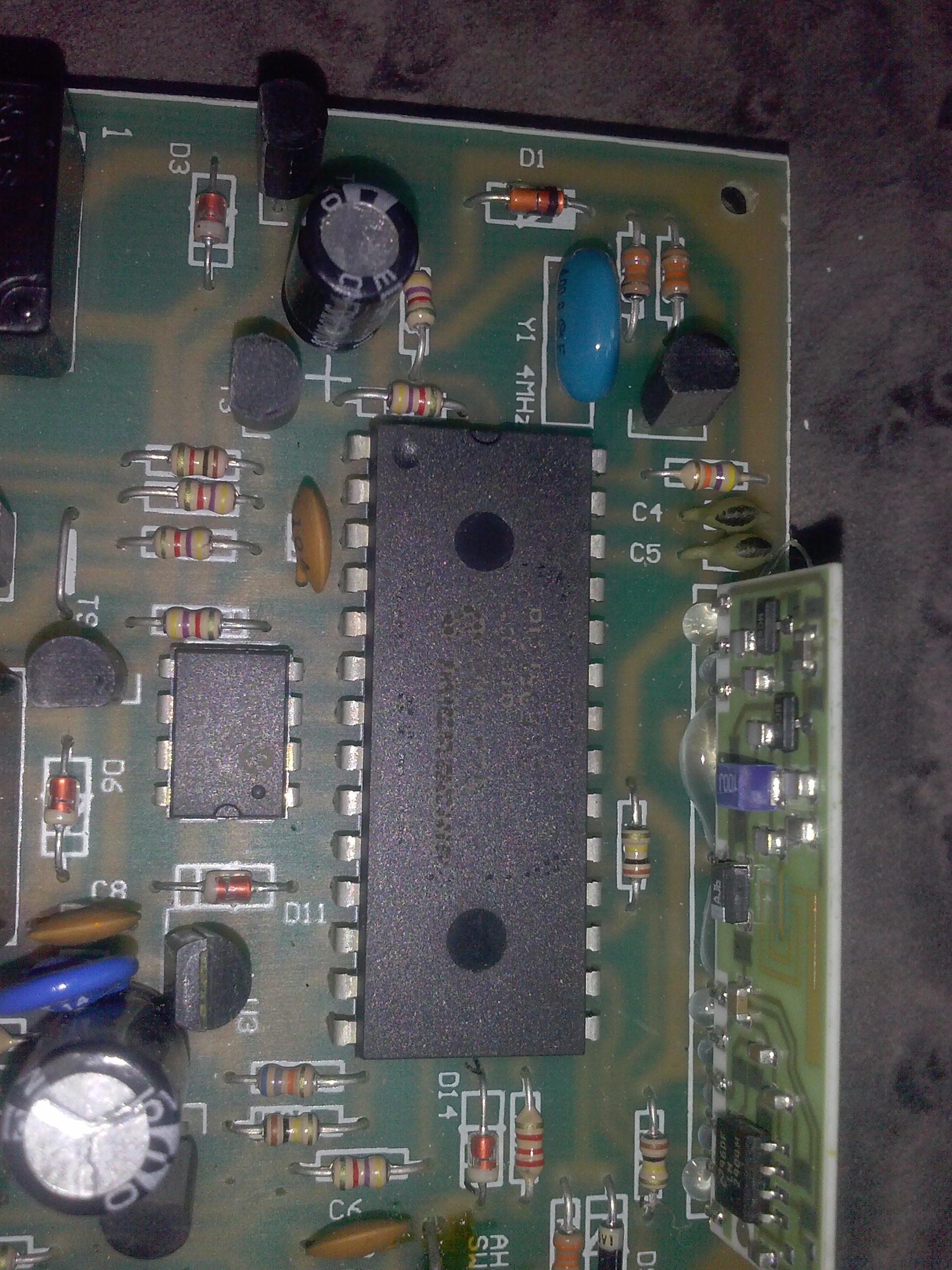

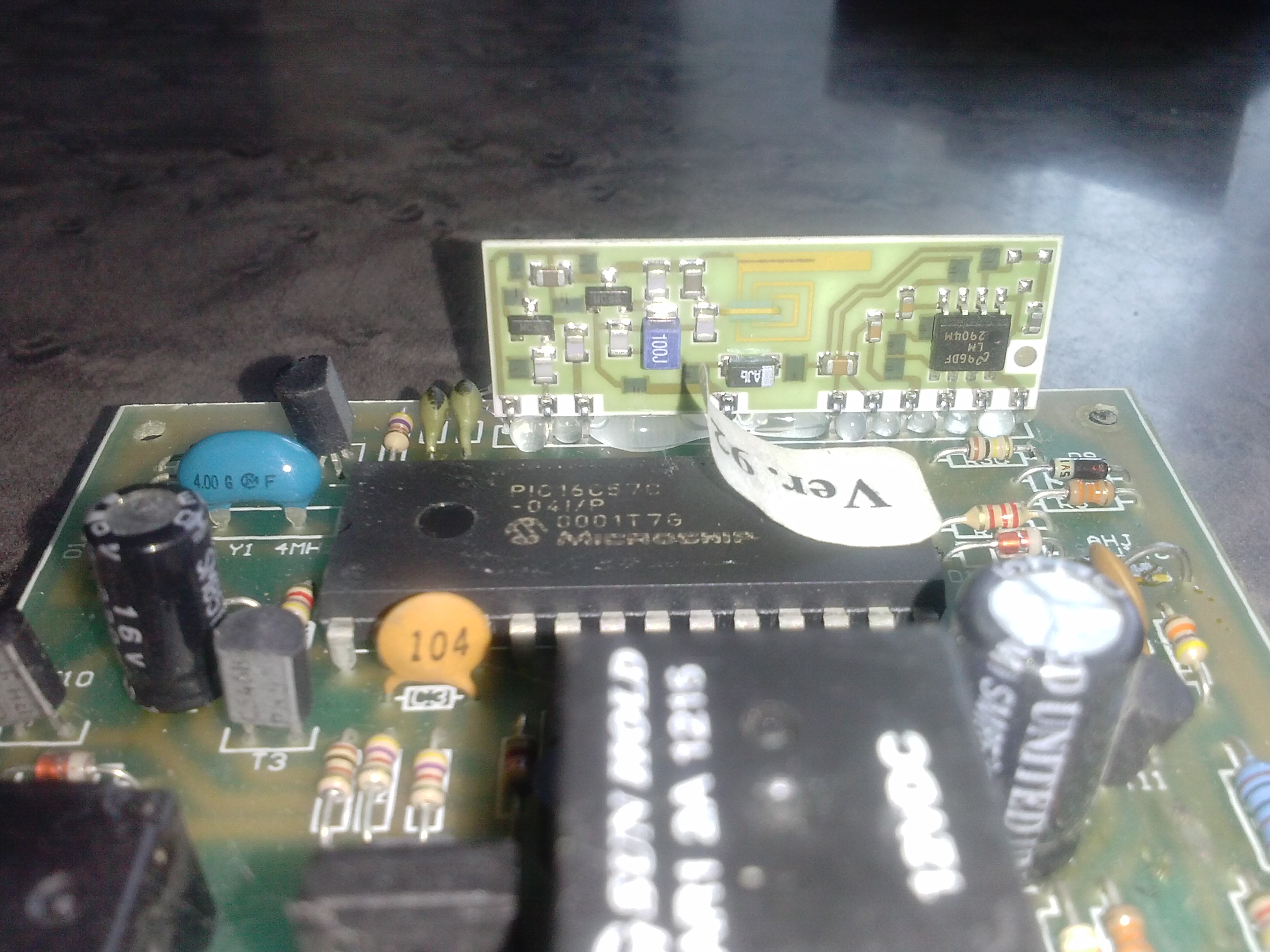

    Da się odczytać co to za układ? ten z naklejką (którą musisz odkleić żeby coś zobaczyć). Czy jest zeszlifowany?
  • #6 12580274
    TomekxD
    Poziom 29  
    PI*16C57C
    -04/P
    0001T7G
    Microchip
    * - nie do odczytania znak Niezidentyfikowane - urzadzenie, najprawdopodobniej sterownik - co to? Niezidentyfikowane - urzadzenie, najprawdopodobniej sterownik - co to? Niezidentyfikowane - urzadzenie, najprawdopodobniej sterownik - co to?

    PIC16C57C to mikrokontroler 8 bitowy. Można spróbować odczytać z niego program, jeśli nie jest zabezpieczony, deassemblować i analizować. To istotnie może być centralka alarmowa lub inny system sterowania zdalnego.
    To jest moment w którym musisz odpowiedzieć sobie na pytanie - jak bardzo zależy Ci na analizie tego urządzenia i jego ewentualnym dalszym wykorzystaniu.

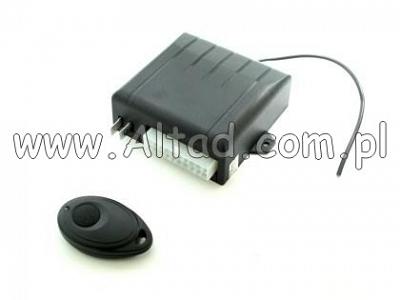

    Witam - to jest autoalarm.

  • #13 12580710
    wojtek 9007
    Proszę wpisać w Google Mat-Can Autoalarm.
