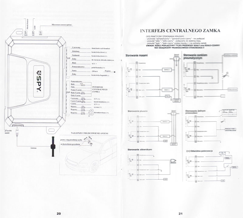

    Niestety schemat nie ten =/ Ja posiadam coś takiego:
    SPY [C1-802] - Potrzebny schemat podłączenia alarmu
    lecz brakuje tu 2 przewodów (mam wtyczke 8 pin zamiast 6 pin) oraz 2 przewody maja zamienione kolory (we wtyczce 12 pin).

    W dniu dzisiejszym otrzymałem od jednej z firm handlujących tymi alarmami skany instrukcji. :) Dla potomnych umieszczam je tutaj:
    SPY [C1-802] - Potrzebny schemat podłączenia alarmu SPY [C1-802] - Potrzebny schemat podłączenia alarmu SPY [C1-802] - Potrzebny schemat podłączenia alarmu SPY [C1-802] - Potrzebny schemat podłączenia alarmu SPY [C1-802] - Potrzebny schemat podłączenia alarmu
