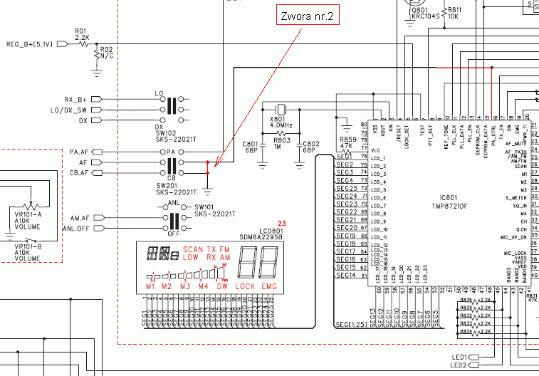

    W związku z tym, że nie miałem gdzie umiejscowić radia w samochodzie odłaczyłem panel o całej reszty. Rozlutowalem wszytkie połaczenia i poprzedłużałem na trzech 25żyłowych przewodach lpt. Po zlutowaniu wszystkiego razem powstał pewien problem. Mianowicie po podgłośnieniu powyżej 40% zaczyna piszczeć głośnik, dźwięk jakby następowało sprzężenie. Co może być nie tak? Co poprawić?
    Docelowo radio miało byc schowane pod fotelem a panel miał być w popielniczce.

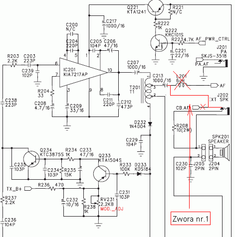

  • #6 12582562
    multihunter
    Usunąć przełącznik PA/CB
    TTI TCB-881 - Piszczenie głośnika po przedłużeniu przewodów LPT TTI TCB-881 - Piszczenie głośnika po przedłużeniu przewodów LPT
    Robisz dwie zwory i przecinasz ścieżki dokładnie tu, gdzie zaznaczone
