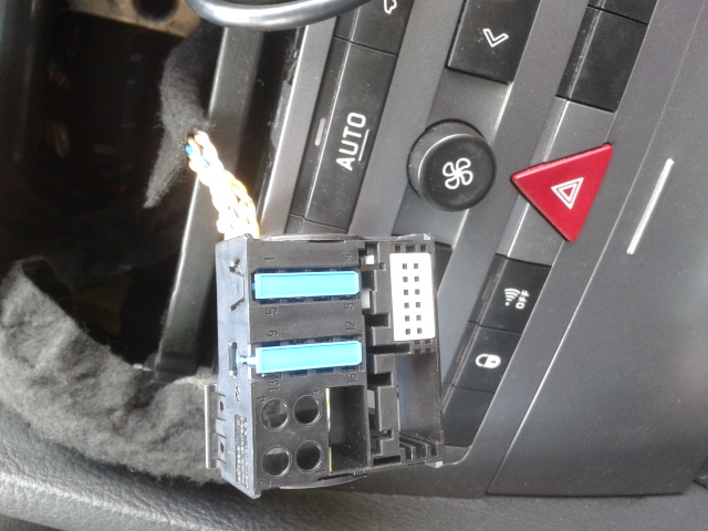

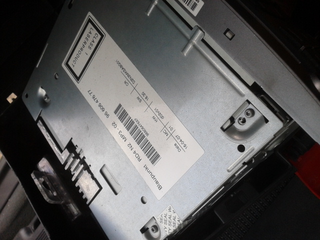

    Kupilem niedawno Peugeota 407SW, mial nie ustawiona date (caly czas miga na wyswietlaczu). Niewnikalem w to i nie pytalem sprzedajacego dlaczego tak jest. Po zakupie okazalo sie ze nie mozna jej ustawic, auto niereaguje na przyciski na radiu (dzialaja tylko te sterujace radiem - przelaczanie stacji itd).
    Po podlaczniu do planeta brak bledow, ustawienia sa poprawne, podczas testow widac ze nacisniecia przyciskow sa widziane. Kupilem na probe drugie radio, niestety problem ten sam. Wyswietlacz wyswietla poprawnie (widac stacje radiowe, klimatyzacje).
    Co mozna jeszcze sprawdzic?

    Trzeba sprawdzić i ew. ustawić właściwą konfigurację w podejrzanych sterownikach (radio, wyświetlacz, BSI).

    Radio było przełożone z innego auta, znajdź dobrego elektronika samochodowego zrobi szybko i sprawnie. Unikaj serwisu będą sugerowali wymianę radia na nowe.

    Ustawienia w komputerze sa prawidlowe, radio ma prawidlowo przypisany VIN pojazdu.
    Radio wyglada na orginalne (ten sam rocznik).
    Moglbys wiecej napisac czego ma szukac ten elektronik?
    Dodam jeszcze ze licznik w tym samochodzie byl krecony i po podlaczeniu planeta w historii awarii wystepuja wczesniejsze wpisy z prawidlowym przebiegiem.

    Nie wiesz dokładnie co osoba przekręcająca przebieg zrobiła. Gdybam że coś może być nie halo z BSI. Odpowiada za sterowanie, jak zostało resetowane lub wymieniane może nie wszystkie opcje sterowania zostały przypisane, a może jest uwalone.
    Poszukaj może gdzieś instrukcji resetowania , lub programatora BSI.

    W ASO podmienili wyswietlacz i okazalo sie ze ich dziala. Wychodzi na to ze moj jest uszkodzony. Pytanie jak to naprawic? Niestety nie widac zadnych uszkodzen na plytce, a nowy (nierozlewajacy sie) to koszt ponad 300pln w serwisach aukcyjnych.

    Problemy z wyświetlaczami w 307 i 407 są powszechne, ale to wypalanie się podświetlenia.
    Nie jest normalne, ze nie ma informacji i nie można zmienić ustawienia. Dane o dacie i spalaniu zdecydowanie nie jest zapisane w radiu ani wyświetlaczu.
    Wszystkie informacje są przesyłane po szynie CAN CONF dlatego będę upierał się z siłą maniaka że problem jest z BSI.

    O wypalaniu wiem, akurat moj model wyswietlacza jest na to odporny. Co do serwisu raczej nie skorzystam, szukam 'okazji' na allegro. Nietsety na forum puga nic ciekawego nie napisali, co do konfiguracji tez to nic nie daje - tak sie sklada ze posiadam pp2000 i probowalem juz wszystkich sposobow.
    Zostaje mi tylko zaufac serwisowi i faktycznie wierzyc ze zakup nowego wyswietlacza pomoze, jak tylko taki znajde dam znac czy pomoglo.

    Pomoglo, zakup uzywanego/sprawnego wyswietlacza rozwiazal problem.
    Tak wiec podsumowujac jakims cudem funkcjonalnosc wyswietlacza jest zalezna od niego samego, nie jest to durny element wyswietlajacy sygnal odebrany przez BSI.
