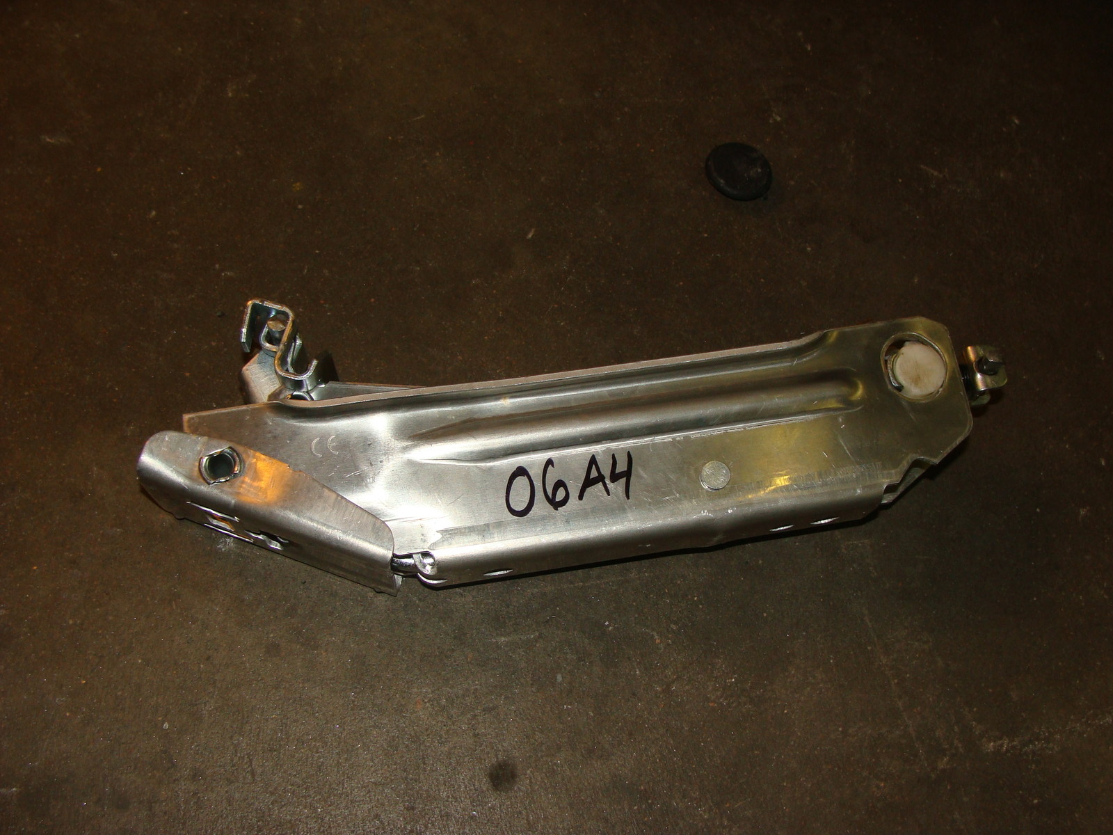

    Witam!
    Klasyczne pytanie początkującego. Gdzie radzicie BEZPIECZNIE (dla auta i siebie) podstawiać:
    -> podnośnik typu "żaba" (płaska góra) [lub ramiona podnośnika kolumnowego]
    -> "podpórki", czy też "kobyłki" z uchwytem, jak litera "V"
    w takim ustrojstwie typu Seat Toledo III lub Altea (podobne są)
    Seat Toledo III/Altea - Gdzie bezpiecznie podstawiać "żabę", itp.
    Źródło: Seat
    Od razu uprzedzam, że fabryczny podnośnik pod progi ma specjalnie ukształtowany uchwyt i "żaba" go wg mnie złamie/pokrzywi (ten próg).
    Ma ktoś jakieś fajne patenty, żeby podnieść a nie pogiąć (dla wersji z osadzonymi kołami i zdemontowanymi kołami/amortyzatorami) ?
    Skany instrukcji mile widziane, o ile takie w ogóle istnieją.
    Informacje dla podnośników kolumnowych też są mile widziane.

    Grubą gumę lub drewniany kołek podłóż jak masz podejrzenie że żaba coś złamie.

    Mam jednak pytanie, czy znane są jakieś dobre miejsca pod podnośnik/podstawki?

    Masz przecież strzałki na progach gdzie uw podnośnik podłożyć.

    Niby tak i sprawują się one super, ale dla fabrycznego podnośnika (ja go nazywam awaryjnym (Emergency Jack), dobrym do zmiany/przekładki koła). Nawiasem mówiąc nie jest on bezpieczny.
    Cały dowcip polega na tym, że ten podnośnik ma specjalny profil pod progi, widoczny na górze po lewej stronie na tym zdjęciu:
    Źródło: eBay, informacyjnie
    Czytałem, że profesjonalne podnośniki kolumnowe dla VW,Seata mają właśnie takie specjalne nakładki, ale...
    Teraz jest temat żaby uniwersalnej, która posiada powierzchnię płaską poziomą, okrągłą (z pazurkami).
    Zwykłe podłożenie pod nazwijmy to pionową część progu powoduje zgięcie progu. Podłożenie trochę dalej (tam jest maskowanie i nie wiem na dobrą sprawę co tam pod tym się kryje), ale w złe miejsce może spowodować pogięcie płyty podłogowej.
    Czytałem o patentach pod elementy zawieszenia kół i w sumie to jest podstawą mojego pytania: gdzie najlepiej ten podnośnik wrzucić?
    Drugie pytanie, to gdzie wrzucić "kobyłki", które mają agresywny gryf "jak litera V", który bez gumy praktycznie "wgryzie" się w podłogę? Pionowe słupki progów odpadają.

    Ja podnoszę koła dając żabę pod wahacz, jeśli idzie o kobyłki to szukaj solidnych zgrubień w okolicach progów.

    W międzyczasie znalazłem też takie gumy z wycięciami na progi.
