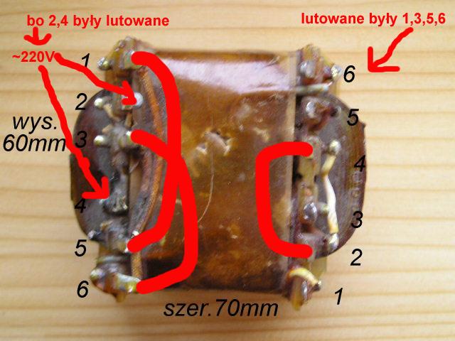

Jaki to transformator? Jaką może mieć moc? Które wyprowadzenia są do czego?

    Pytanie jak w temacie,zamieszczam zdjęcie,wyprowadzenia ponumerowane jak na zdjęciu. Brak jakichkolwiek innych oznaczeń. Jaką może mieć moc i które wyprowadzenia do czego służą?Pomóżcie!

    To mi wyglada na sieciowke z rzedu do 5W

    wojtek999
    ..właśnie, że mam tylko ten transformator.Dostałem go kiedyś od kogoś,podobno miał mieć 2x18V, albo 2x22V już dokładnie nie pamiętam.Tylko, że nie mogę połapać się w tych wyprowadzeniach:(

    Może na zdjęciu nie widać dokładnie więc opisze:
    Po lewej stronie:
    1 połączone z 5
    2 chyba z niczym nie połączone
    3 połączone z 6
    4 nie połączone
    Po prawej stronie:
    1 nie połączone z niczym
    2 połączone z 4
    3 nie połączone
    5,6 nie połączone
    Czy w dobrym miejscuzaznaczyłem stronę pierwotną 220V?
    Zaznaczyłem które końcówki były lutowane,reszta nie ruszana od fabryki:)Może to coś ułatwi...

  • #7 1302092
    adammc
    ten trafo ma 40W jezeli podajesz takie wymiary i jest podobne do tego a uzwojenie pierwotne sobie zmierz multimetrem ma miec najwiecej omow a jak nie to popatrz na doprowadzenia bedzie ono na samym spodzie i kable beda wychodzic ze spodu .. polowa uzwojenia jest na jednej stronie druga na drugiej

    Ze zdjęć wynika, że dobrze oznaczyłeś stronę "pierwotną". Moc można porównać po zmierzeniu przekroju rdzenia. Zmierz wysokość i szerokość samego rdzenia. Policz przekrój i porównaj do innego z rdzeniem RZC (rdzeń zwijany, cięty). Dla pewności zmierz jeszcze rezystancję. Uzwojenie pierwotne powinno mić rezystancję o rząd wielkości większą, dla tych napięć, którte podałeś.

    oki, już go rozgryzłem;) Uzwojenie pierwotne po prawej stronie wyprowadzenia nr 5 i 3. Uzwojenia wtórne to:
    - po prawej nr 6 + po lewej nr 4
    - po prawej nr 1 + po lewej nr 2
