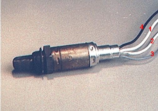

    Mam pytanie, jakie powinno być prawidłowe połączenie sondy lambdy w Citroenie Saxo 1.1 SX (60KM) 1996r?
    Chodzi o kolory wychodzące od auta, łączone z kablami od sondy?

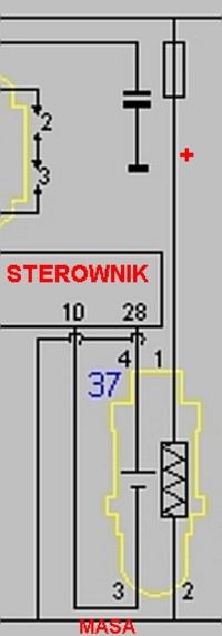

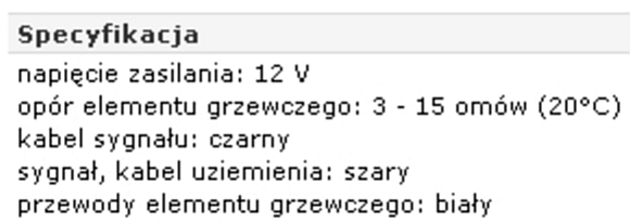

    37 to sonda lambda (czujnik tlenu).
    Kolory z auta mogą być różne - należy ustalić przyrządem zgodnie ze schematem.
