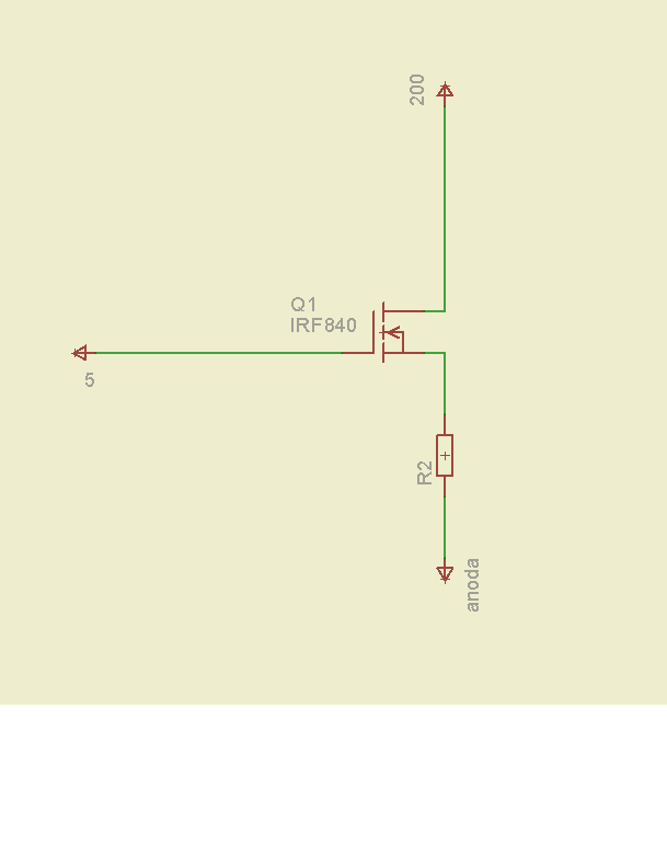

    Mam problem z wysterowaniem tego tranzystora z mikokontrolera gdyż podającna jego bramkę napięcie 5V tranzystor nie otwiera się. Zmieniłem to napięcie na 12v z zasilacza i dalej nic. Na symulacji pokazuje ze pełne otwarcie tranzystora nastąpi przy ok. 300v ale maksymalne napięcie na bramce to 20v. Na rysunku przedstawiłem uproszczony schemat podłączenia.
    sterowanie tranzystorem IRF840 (zasilanie lampy NIXIE)
    Czy jest możliwość wysterowania tego tranzystora z 5v mikrokontrolera?

    Jak dokładnie sprawdzałeś, czy tranzystor się nie otwiera?

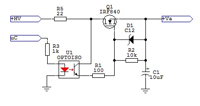

    Masz widzę więcej szczęścia niż rozumu w tym układzie.
    Przydałby się driver, np coś takiego:
    Podając jakieś 5V na bramkę i odliczając napięcie Ugs ok 4V dostajemy na źródle koło... wolta. Gdybyś wybrał tranzystor z kanałem P coś by zostało zniszczone.

    czyli nie da sie tego tak prosto zrobić jak myślałem:/ więc chyba będę musiał zrobić sterowanie na tranzystorach bipolarnych tak jak widziałem to w innych tego typu aplikacjach. Ale dziękuję za odpowiedź.

    Są jeszcze gotowe scalone drivery ale cenowo to może być zastanawiające.
    Jak by się zastanowić to może coś z transoptorem by przeszło ;)
    Tranzystor transoptora musi mieć Uce na napięcie wyraźnie wyższe niż zasilające. Ten układ będzie tez mniej stratny.

    Wystarczy przełożyć odbiornik na dren, a wszystko będzie ok. Jeśli odbiornik musi być pomiędzy masą i sterowaniem - użyj tranzystora pmos sterowanego przez tranzystor npn.
