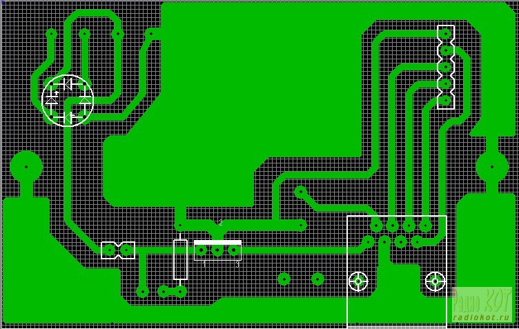

    Płytki drukowane urządzenia wykonano w środowisku layout5 i załączono poniżej.
    Płytka sterująca
    Obrotnica do kamery wideo na ATmega8
    Płytka pilota zdalnego sterowania
