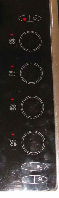

    Płyta jak w temacie. Załączana za pomocą tradycyjnego sensora pojemnościowego, jednak pola załączane są za pomocą sensorów magnetycznych z czujnikami halla.
    Sensory nie reagują na dotyk - w środku jest magnes a na zewnątrz elementy metalowe z dwoma czujnikami halla. Gdyby ktoś znał ten typ sterowania i wiedział jak uruchomić pola lub na co powinny reagować - byłbym wdzięczny

    Specjalna "gałka" z magnesami kładziona na szybę. Magnes na sterowniku pozycjonuje gałkę, czujniki Halla wykrywają obrót.

    A czy jest jakiś sposób, aby uruchomić to sterowanie sposobem "warsztatowym"? Próbowałem różnymi elementami metalowymi - niestety bez skutku.

    Może być ciężko. Jeśli dwa czujniki Hall'a, to działa toto jak enkoder, czyli na wyjściu daje dwa prostokąty przesunięte w fazie. Można próbować odpiąć Hall'e i podać sygnały z mechanicznego enkodera, ale to już trochę kombinowania ;)
    Odnośnie elementów metalowych - próbowałeś przesunąć magnesem nad czujnikami? Albo może obracać magnes nad czujnikami?

    Próbowałem i z elementami metalowymi i z magnesem - niestety bez skutku. Trzeba szukać oryginalnych gałek. Przecież nie wywierci się otworów w szybie aby założyć zwykłe enkodery.
