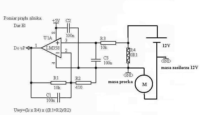

Atmega 8 - Niewłaściwy odczyt prądu z LM358 przy zasilaniu 5V i 12V

    Pytanie jest następujące-jakie napięcie masz na wyjściu ze wzmacniacza operacyjnego(a wejściu ADC mikrokotrolera). Przy tym układzie pomiaru prądu(i tych wartościach elementów) wzór na napięcie to U=I*2,54 . Zacznij od tego. Jeżeli wartość napięcia przy rzeczywistym prądzie 0.6A wyniesie około 1,52V wtedy będziemy myśleć dalej.

    źle podchodzisz, ale błędny wynik wynika chyba nie tylko ze złego podejścia
    prąd w mA wyraża się wzorem
    V_mV = ADCval * Vref_mV / 1024
    I_mA = V_mV / Rsense / k
    gdzie k = 10410 / 410
    Czyli
    I_mA = ADCval * 5000 / 1024 / 0.1 / 10410 * 410
    = ADCval * 50000 * 41 / 1041 / 1024
    = ADCval * 1969 / 1024
    Tam, gdzie u Ciebie jest 42500, powinno być wg. moich obliczeń 19693 / to dość dobrze wyjaśnia błędną wartość wyniku, który otrzymujesz, ale nie wyjaśnia, dlaczego nie zależy on od zmian poboru prądu.

    Sprawdź dobrze połączenia w obrębie wzmacniacza operacyjnego. Sprawdź jakie napięcie jest na rezystorze pomiarowym 0,1Ω-przy 0,6A ma być 60mV. Jeżeli wszystko się będzie zgadzać a napięcie będzie odbiegać od przewidywanego to spróbuj podmienić LM358 na inną sztukę. Możesz też pozbyć się na chwilkę kondensatorów -one stanowią jedynie elementy filtru ale na wartość średnią napięcia nie mają wpływu a gdy zdarzy się jakiś uszkodzony może robić problemy. Układ kondycjonowania sygnału w tym przypadku jest dość prosty więc powinno się udać.

    A to nie będzie przypadkiem sławny problem z błędem konstrukcyjnym ATmega8 -chodziło chyba o to, że napięcie odniesienia wybrane jako wewnętrzne 2,56V nie działa bo jest podłączone przez jakąś rezystancję do +5V zasilania. Sprawdź ile nasz napięcia na nóżce AREF. Jeżeli wzmacniacz pomiarowy daje dobre napięcie bez włożonego mikrokontrolera to oznacza, iż problem definitywnie leży po stronie mikrokontrolera lub jego programu.
    Poza tym, pragnę nadmienić, iż napięcie mierzone na wejściu ADC jakiegokolwiek przetwornika (w tym takiego wbudowanego w mikrokontroler) nie może być większe od stosowanego napięcia odniesienia dla tego przetwornika a ja widzę u Ciebie pojawiło się nawet ponad 3V. W takim wypadku wynik przetwarzania (gdyby wszystko działało jak powinno) powinien wynieść max przetwornika -przy 10-bitowej rozdzielczości 1023.

    Odwrócenie rezystora raczej nie powinno zmieniac wyników...
    Proponuję sprawdzić jednak najpierw czy działa opamp... pina procka nie upalisz skoro na niego idzie tylko to, co wypluwa opamp. Choć da się uwalić jednocześnie i opampa i procesor, wątpię, czy to ten przypadek ;]
    Jesli uklad zostanie zbudowany według schematu w #1, a obciązenie zostanie podłączone pomiędzy linie jakiegoś "dużego plusa" (np. 12V) i tą strzałkę "do silnika", to pomiar będzie najzwyczajniej działać i odwracanie R4 nic nie zmieni - rezystor nie ma polaryzacji ;] ;]
    Swoją drogą z racji specyfiki układu, tym ustrojstwem mozna mierzyć prąd niezaleznie od tego jaki będzie ten "duży plus"; równie dobrze moze być 300V. Wystarczy dopilnować, żeby spadek napięcia na R4 nie przekroczył maksymalnego napięcia na pinie wzmacniacza operacyjnego.
    A ja, robiąc ten układ, w swoim typowym szaleństwie, dostawiłbym zenera na 5.6V rownolegle do C3 i miał mniejszą lub większą gwarancję ze opamp się nie przyjara od za dużego napięcia wejściowego. Zener będzie zabezpieczony faktem, ze R3 jest duuuży ;] i zeby na nim wydzieliła się destruktywna moc, potrzebne są setki V.
