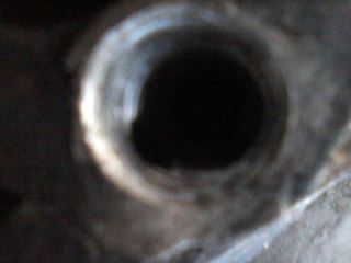

    Witam!
    Mam problem z 126p mianowicie oderwały mi się śrubki przy kolektorze jak jechałem nie wiedziałem czemu głośno chodzi myslałem że dziurwa w tłumiku ale jednak nie,
    tylko nie wiem jak potrafilo az te kolektor wyrwac z śrubkami widocznie były własciciel musiał coś tam robić.
    Próbowałem nagwintować na większą śrubę ale już było gwintowane i ta ścianka co tam jest to już jest cieniutka i boje się żeby nie urwała się.
    Byli własciciele maluszka musieli widocznie kilka razy to gwintować.
    Daje zdjęcia o co mi chodzi: Fiat 126p - jak naprawić zerwane śruby kolektora? Fiat 126p - jak naprawić zerwane śruby kolektora? Fiat 126p - jak naprawić zerwane śruby kolektora? Fiat 126p - jak naprawić zerwane śruby kolektora?

    Zupy z tego nie ugotujesz, jak pamiętam od dołu dało rede z tylu wsadzić nakretke m8 ale to rzeźba i na krótką metę. Zalatw nową głowice, dopieść zawory, wypolerój kanały i będziesz zadowolony.

    Nie wiem czy bedzie git a moze dalo by sie cos innego zrobic niz wymiana glowicy??

    Zmienić silnik.
    Nie rozumiem co niektórych, piszesz możliwości jakie są i to praktycznie jedyne a tu Ci wyskakują z pytaniami czy da sie jeszcze inaczej...

    Udało sie!
    Zrobiłem tak sciągłem te kolanko przykrzywilem rure dałem kolanko jeszcze raz przekrzywilem i git i sprezynke dalem:_
