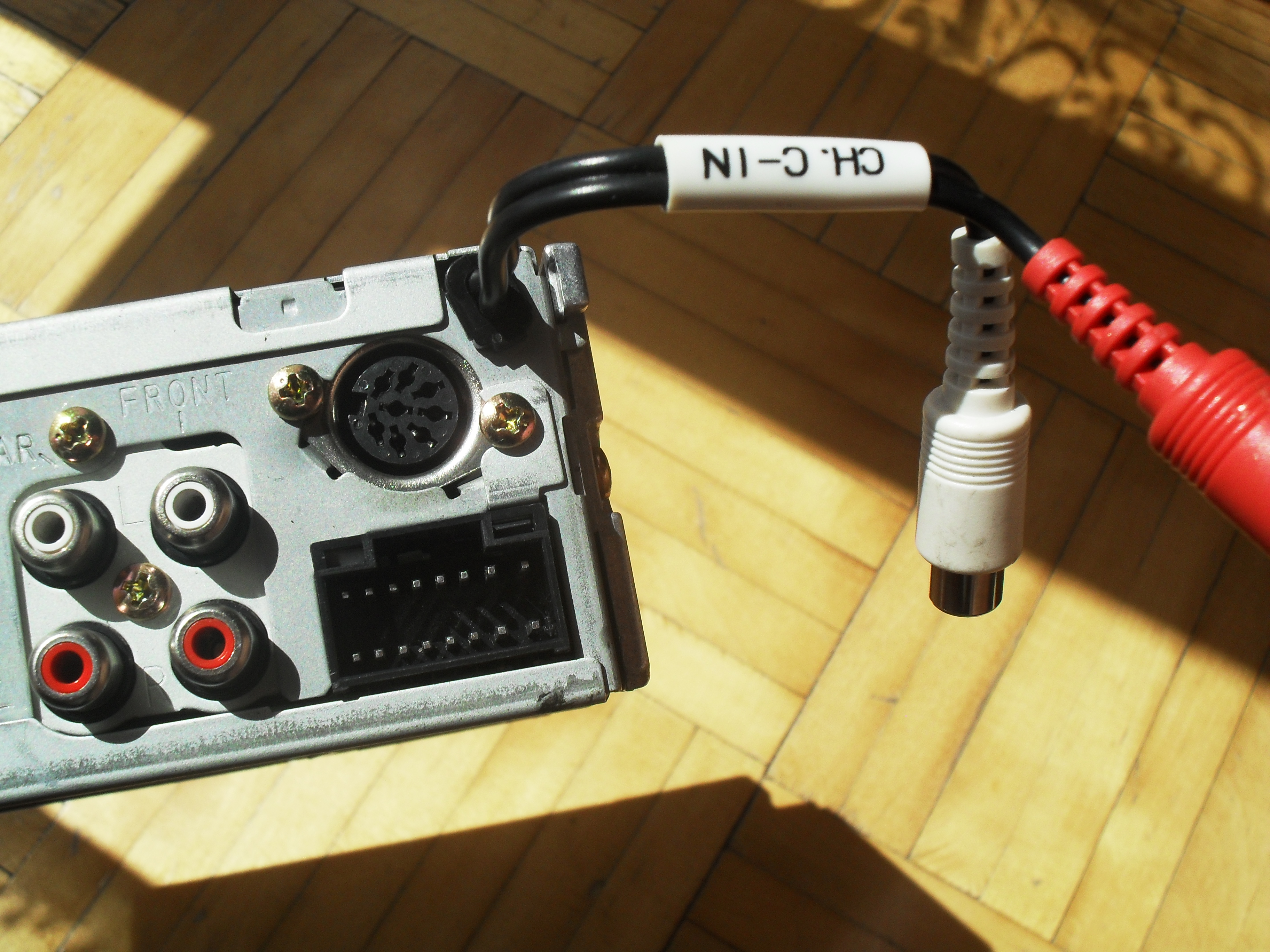

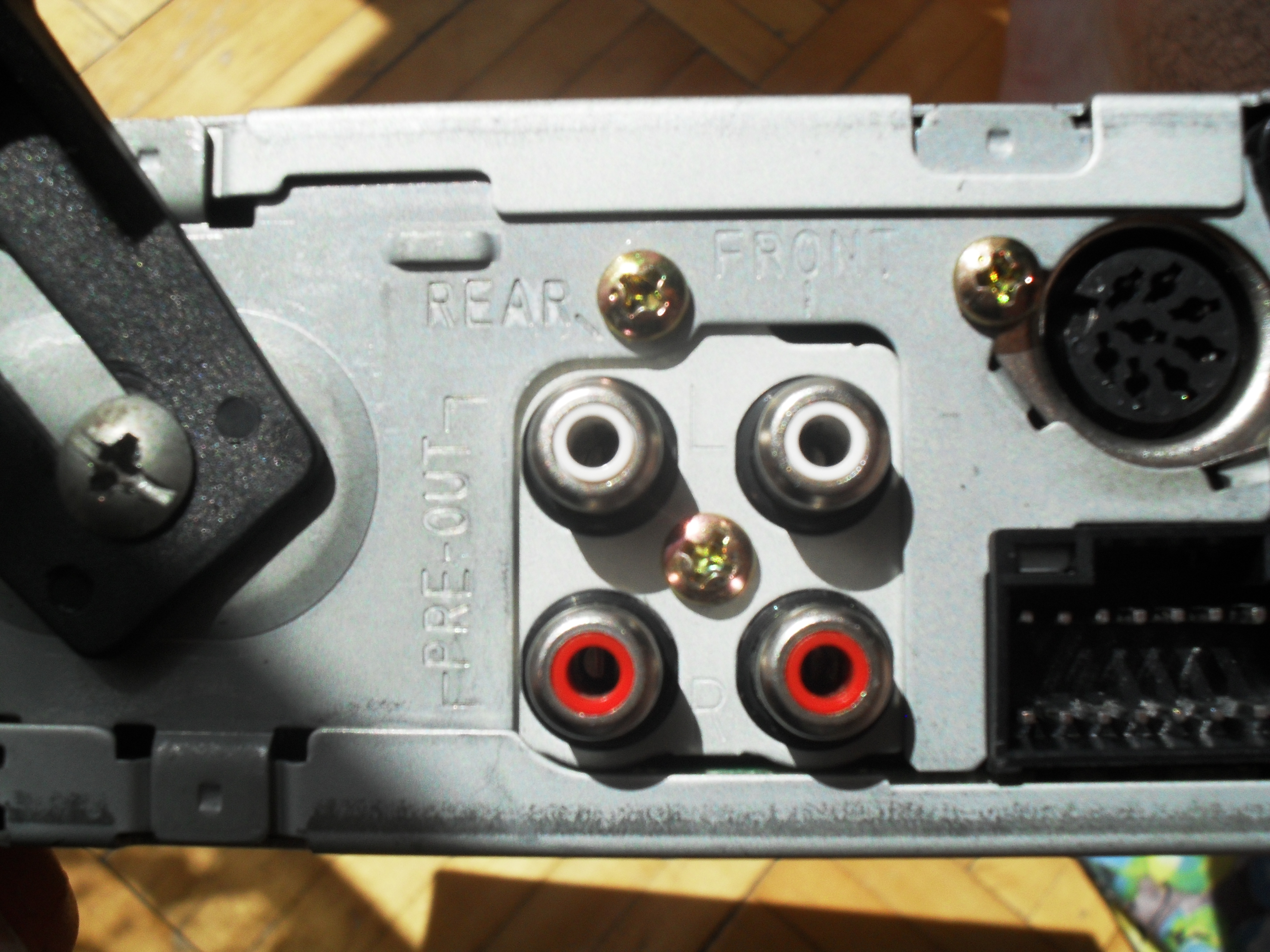

    Sobol95
    Poziom 19  
    Próbowałem chyba wszystkich możliwości przełączenia na AUX i nie znalazłem :D
    Foty tylnej części radia:
    Jak podłączyć wejście AUX do radia samochodowego Panasonic FX620N? Jak podłączyć wejście AUX do radia samochodowego Panasonic FX620N?
  • #6 12593713
    swest
    No właśnie ja muszę za ciebie czytać Service manual :). Co prawda są RCA CD IN, ale to tylko i wyłącznie do zmieniarki. Radio nie ma opcji przełączenia na AUX. Wiec albo emulator zmieniarki i wtedy dźwięk podajesz tymi RCA, albo modyfikacja pod TAPE jak pisałem na początku.
