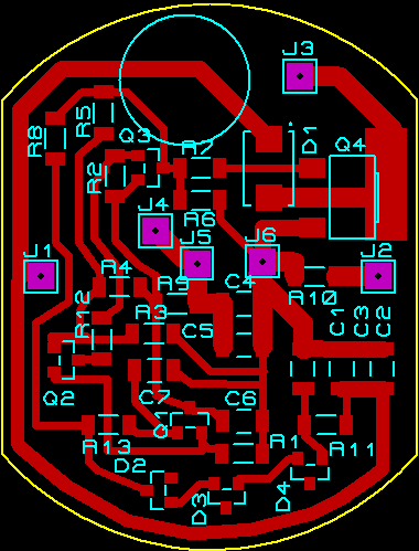

    Płytka drukowana:
    Różne warianty przetwornicy do latarki z diodą LED 1W

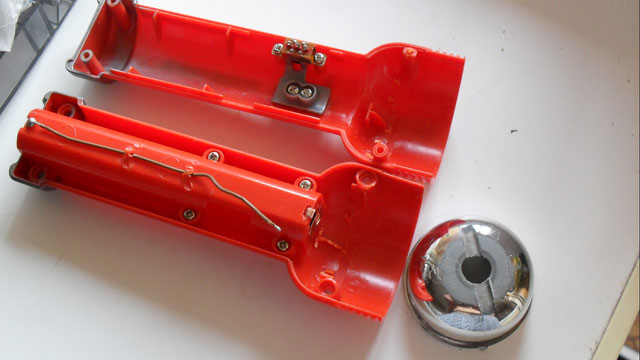

    Wstawiona w obudowę latarki, po obróbce pilnikiem:
