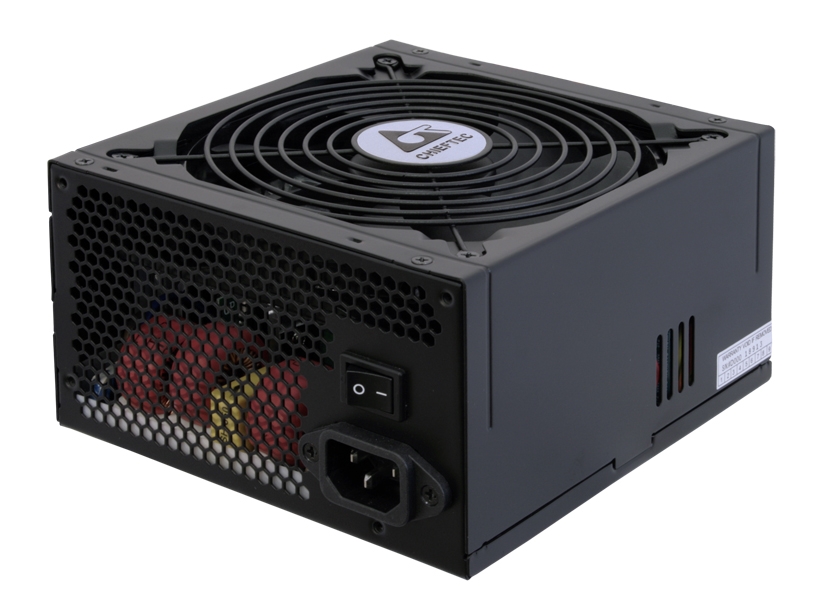

    I taki zasilacz:
    chłodzenie - jaki dodatkowy wentylator zamontować?
    I tu zauważyłem ciekawostkę testując z kartką papieru i nie wiem czy się cieszyć tym faktem czy być z jego powodu nieszczęśliwym - otóż wentylator zasilacza zasysa powietrze nie tylko z wnętrza obudowy, ale też częściowo z zewnątrz, poprzez otwór wentylacyjny bezpośrednio pod nim, aczkolwiek zgodnie z zasadami fizyki ciepłe powietrze unosi się do góry, więc to, które się zasysa w tym momencie być może i zostaje wewnątrz i cośtam dodatkowo pomaga...
    Jeśli chodzi o temperaturę procka według CoreTemp 1.0 - max 76 stopni w chwili odpalonego FormatFactory przetwarzającego format filmu, filmu na DVD i NeedForSpeeda (obciążenie procka 91-93% w zależności, na którym rdzeniu), pewnie rosłaby dalej, ale już i tak wentyl procka chodził jak ruski odkurzacz i wolałem nie przeginać, średnia temperatura pracy to jakieś 63-68, przy braku obciążenia spada nawet do 60-62 i wtedy wentyl jest w miarę cichy - i to jest efekt, do którego bym dążył.
    Co do specyfikacji - to wiem, że tak się jej nie pisze, ale jak zaznaczyłem na wstępie piszę z pamięci. Co do argumentu, że nic się nie przegrzewa to po co - odpowiem innym cytatem - widać, że jestem pasjonatem - sam składałem cały ten komputerek część po części i jest dopieszczony i ma mieć również dobre warunki jeśli chodzi o chłodzenie i cichą pracę.
    Konkludując - z tego co widzę najwięcej jest głosów za wentylator będący tłocznia powietrza od strony panelu przedniego, aby dodatkowo ochłodzić dyski, ale chętnie posłucham jeszcze innych sugestii, jesli je macie.

    I taki zasilacz:
