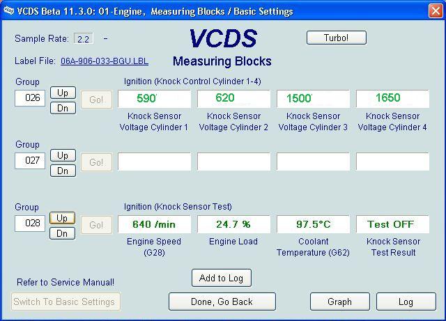

    Mam problem z silnikiem w tym aucie,
    Po od palnieu jak zimny bardzo pierdzi jakby z kolektora oraz słychać bulgotanie po dodaniu gazu z wydechu,
    Jak się rozgrzeje to z kolektora nie słychać ale tylko lekko bulgota z rury.
    Wymieniłem uszczelkę pod kolektorem wydechowym oraz uszczelniony cały tłumik oraz wymieniony końcowy i nic to nie dało.
    Wpadłem na pomysł aby sprawdzić wartości bloków w tym silniku i wyszło że wartości czujnika spalania stukowego są bardzo rozbieżne pomiędzy cylindrami
    Zdjęcie przedstawia silnik na wolnych obrotach
    Golf V 1,6 8V BGU - Duże różnice w wartości cylindrów czujnika spalania stukoweg
    A tu jak trzymam na postoju na 3tys obr
    czy to może powodować taki właśnie pogłos w tłumiku?
    Kolektor wydechowy sprawdzony cały, świece nowe, wydech całkowicie szczelny sprawdzony, nowa uszczelka kolektora wydechowego, brak błędów w komputerze silnika, brak wypadania zapłonów, kompresja 4 x 12, czasy wtrysków 4 x 3.1ms.
    podczas wymiany uszczelki kolektora wydechowego zauważyłem że kanały wydechowe w głowicy 1,4 są idealnie czyste a 2 srednio, 3 lekko jak się przypatrzyło przykopcone, ale bez przesady,
    czy w tym silniku zawory są regulowane ? czy sa tam już popychacze hydrauliczne?
    proszę o pomoc z tym pierdzeniam

    Odczytaj jeszcze wyprzedzanie zapłonu?

    I zamień miejscami wtryski , 3 i 4 cylinder sygnał spalania stukowego poza normą
    Na LPG lub PB jest podobnie w odczytach,
    myślałem aby zamienić ze sobą kable WN? dziś chciałem to zrobić ale są za krótkie i nie da rady...
    Pamiętasz kolego który to blok pomiarowy?
    Tu zgrane wszystkie dostepne bloki pomiarowe
    http://przeklej.org/file/OpE5XG/logi.vcds.silnik.zip
    plise o pomoc z tym pierdzeniem...

    Daj logi z kanału 15, 16
    noga na gazie minimum 3 min, silnik rozgrzany.
