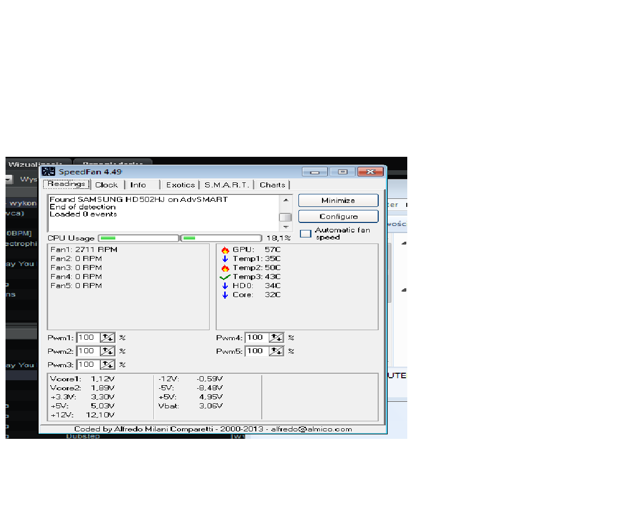

    Witam. Mam pewien problem z moim komputerem, mianowicie komputer się przegrzewa podczas próby zagrania w jakąkolwiek gre. Podczas siedzenia na internecie lub sluchania muzyki komputer jest i tak już gorący ( AMD Athlon(tm) 64 X2 4800+ - Komputer, procesor się przegrzewa ).
    Kiedy włączam gre temperatura przekracza 70 C i komputer sie wyłącza. Ogólnie wszystkie temperatury są wtedy wysokie.
    Procesor : AMD Athlon(tm) 64 X2 Dual Core Processor 4800+
    Karta graficzna : GeForce 8600 GT
    Zasilacz : Ibox 350W Dr-8360BTX 350W
    I mam 2GB ramu
    Proszę o pomoc.

    Na początek dwie podstawowe czynności:
    1. Sprawdzenie miernikiem (bo według załącznika nie masz -12V) wartości napięć zasilacza głównie 12V
    2. Wymiana pasty termo przewodzącej.

  • #7 12620936
    MojDuzyMozg
    Odblokowywujesz coler potem odblokowujesz procesor.
    Procesor ma te druciki na spodzie gdy go wyciagasz.
    Tez kup sobie lepszy zasilacz
  • #8 12647533
    wariato
    Przecież tam się nic nie grzeje. GPU 57 stopni to max co widać. Poza tym Speedfan jest do kitu jeśli chodzi o odczyt temp.
