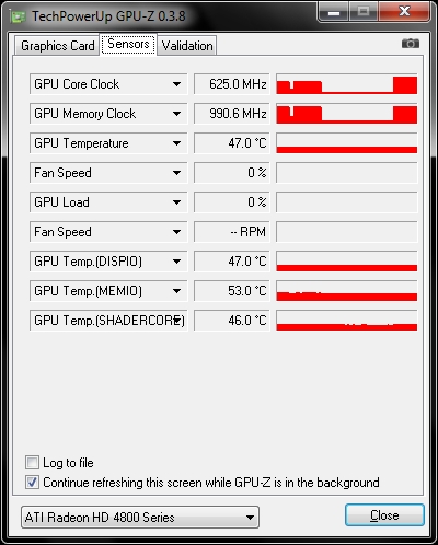

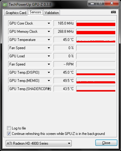

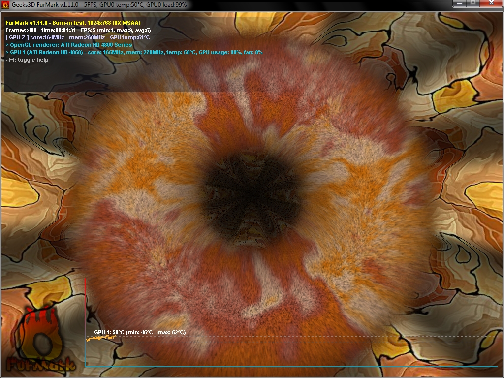

    Właśnie się zastanawiam nad modem. Muszę zmierzyć co tam wejdzie. Riva Tuner pozwoliła do zejścia do najniższych wartości. Oto testy na standardowym wiatraku. Zobaczę co wyjdzie na 7V na zalmanie. 15C do przodu.
    Oryginalne taktowanie:

    Obniżone taktowanie:

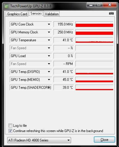

    Nie wiem czemu dzisiaj mogłem zjechać jeszcze ciut niżej. W RivaTuner pokazały się niższe taktowania.

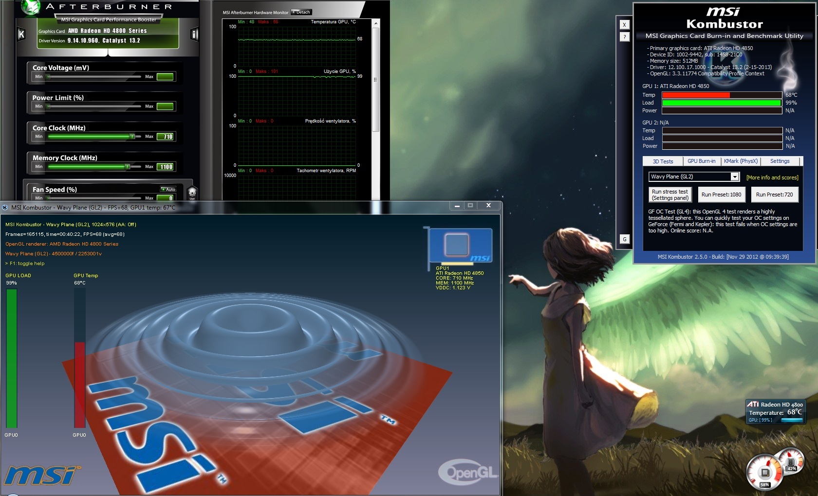

    No to tak:
    Napięcie dla wentylatora jakie wychodziło z regulatora, zmierzone miernikiem wynosiło 6,24V.
    Temperatura w obudowie wynosiła 40,5oC.
    Temperatura GPU w spoczynku karty wynosiła 49-50oC (w chłodniejsze dni zwykle 47-48oC).
    Temperatura po 40 minutach wypiekania GPU za pomocą oprogramowania od MSI wahała się od 67 do 68oC. Częstotliwość pracy GPU i Ram wynosiła odpowiednio 710Mhz oraz 1100Mhz.
    Screen dowodowy poniżej.
    Jak obniżyć taktowanie karty Radeon HD4850 poniżej 500/500 MHz?
    Jak znajdę trochę czasu, pomęczę kartę w innym sofcie (jakaś gra lub benchmark).

    Pogrzebałem w rejestrze w ustawieniach RivaTuner i puściłem kartę na 150MHz/150MHz. Działa stabilnie.
    Rozumiem, że dla tej karty temperatura 70oC jest jak najbardziej odpowiednia w maksymalnym stresie?
