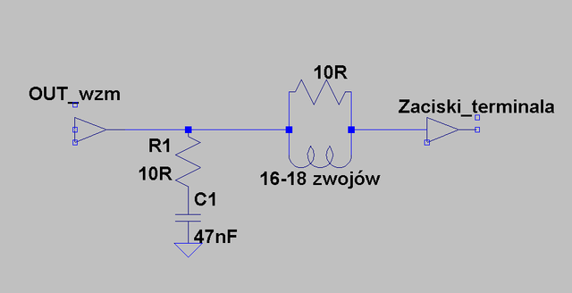

    Przy terminalach głośnikowych warto dać na wszelki wypadek uklad zobla i cewkę:
    Zobel (C i R szeregowo; między wyjściem, a masą)
    10R, 1-2W
    0,47nF, mkt lub mkp.
    Cewka szeregowo z wyjsciem wzmaciacza, tj w torze sygnału:
    0,1uH, kilkanaście (16-18) zwojów drutu 1mm nawinięta na rezystor 10R/3W (końcówki cewki zlutowane do końcówek rezystora)
    10R, 1-2W
    0,1uH, kilkanaście (16-18) zwojów drutu 1mm nawinięta na rezystor 10R/3W (końcówki cewki zlutowane do końcówek rezystora).
