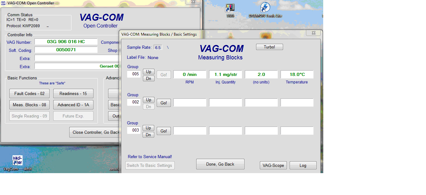

  • #25 12616055
    Tygrys.fm
    Seat Altea 1.9 TDI 105 Km - Szarpie silnikiem przy zapalaniu
    Fotka z grupy 05 vag ( zimny silnik ) - mam pytanko czy można tu zwiększyć dawkę rozruchową w grupie 05 ?
    I na zapalonym silniku .
  • #26 12616571
    rafal.jaro
    Specjalista grupy V.A.G.
    możesz spróbować zmienić dawkę rozruchową vcdsem ale generalnie poprzez korektę mamy bardzo małą możliwość zmiany, często prawie niezauważalną.
    Do tego sprawdź w adaptacji jaką masz wartość bo jeśli stałą to nie zmienisz vcdsem więc zostanie Ci jedynie zmiana mapy.
