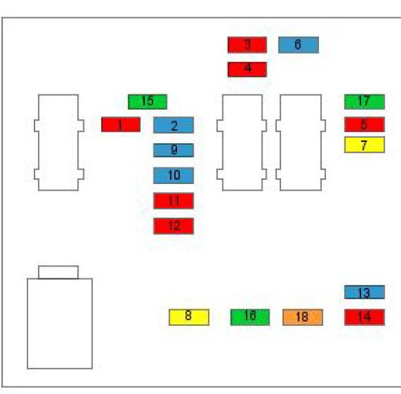

    Witam posiadam Peugeota 406 2.2 hdi 02r i mam problem z halogenami ,ktore sie nie zapalaja.Wyglada to tak ,ze po przekreceniu na manetce na halogeny kontrolka sie pojawia ,ale nic wiecej to nie zarowki bo sprawdzałem bezpiecznik, rownież jest ok.Natomiast nie ma pradu w wtyczkach czyli chyba pozostaje przekaznik .
    Czy ktoś mogby mnie nakierowac gdzie on sie znajduje .Chyba ze to bedzie inny powod .Proszę o Wasze propozycje i odpowiedzi .
    Moja skrzynka z bezpiecznikami w komorze silnika wyglada tak:
    https://obrazki.elektroda.pl/9366119000_1375722703.jpg
    I od halogenow powinien byc bezpiecznik nr 6.

    Sprawdź czy wychodzi prąd ze skrzynki - styk 10 na kostce 16 stykowej, zielonej. Sprawdź czy nie masz zwarcia na lampach i czy jest przejście do masy przez żarówki mgielnych (zasil ten styk, po wypięciu kostki ze skrzynki przez żarówkę H7/H4 - lampy mgielne powinny się zaświecić).

    Sprawdziłem kostke 16 stykowa tylko teraz czy tam stale jest prad czy ma sie pojawiac dopiero po przełaczeniu manetki?Ponieważ u mnie jest i tak i tak prad.
    Zwarcia nie ma na lampach wogole nie ma pradu.
    Czy mogby mi Szanowny forumowicz troche rozwinć mysl:czy jest przejście do masy przez żarówki mgielnych (zasil ten styk, po wypięciu kostki ze skrzynki przez żarówkę H7/H4 - lampy mgielne powinny się zaświecić).
    A co z przekażnikiem?

    Widocznie cos nie pasuje bo u mnie jest tam prad na 10 pinie czy mam właczone halogeny czy nie.Czyzby zwarcie ?
    Brak pradu sprawdzałem na wtykach .Będe musiał poszukac tych mas moze wystarczy przeczyścic ablbo... w miare jest dostęp czy jednak cięzki?
