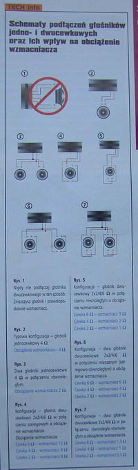

    Witam nabyłem za grosze 2 głośniki pionierka i chyba za szybko się ucieszyłem bo dowiedziałem się ze są one dwucewkowe. Mianowicie chodzi mi o to jaki lub jakie wzmacniacze nabyć do tego zestawu mniej więcej do 800zl używane lub chociaz jaką moc maja miec. Przypuszczam ze może ta kwota nie wystarczyć.A jeśli tak czy mogą być to podobne mocami ale innych firm wzmacniacze? No i jak to podłączyć żeby najlepiej grały...bo już się zastanawiam czy ich nie sprzedać dalej.Oto specyfikacja oraz przykłady podłączenia głośników.

    Musisz poszukać wzmacniacz z ok 800W dla 4 ohm , bo choć teoretycznie możesz je spiąć na 1 ohm, to wzmacniacz stabilny do 1 ohma będzie trudniej dostać w tej cenie.

    Najlepiej kupić dobre , duże mono lub wzmacniacz 2 kanałowy , który na mostku ma tyle ale w tej kasie ciężko coś doradzić . Można w sumie kupić coś markowego z 1kW na 1ohm ale to już raczej do łupania , no i nie muszę dodawać że taki wzmacniacz też ponad tysiak wyjdzie .
    Podobnie cenowo wyjdą 2 mniejsze wzmacniacze mono (ok 400w dla 2 ohm) , czyli każdy głośnik podpięty pod jeden monofoniczny wzmacniacz.

    Oki dzieki Ci bardzo za odpowiedz po przemysleniu kupie jednak coś dwukanałowego z mocą 400Wat na 4ohm podłącze jedna cewkę pod jeden i drugą pod drugi kanał bo to będzie chyba lepsze rozwiązanie ponieważ nie mam też pewności ze oby dwa głośniki działają prawidłowo w koncu kupiłem to u turasa który nawet tego nie testował i wizualnie maja dobry stan ani nie trzeszczy cewka i jak będzie ok to dokupię drugi Jeszcze raz dzięki;]

    Kupując np. u-Dimension EL-D61 lub Crunch GTi1500 (nie miałem)w pełni wykorzystasz ten głośnik , ba nawet lekka nadwyżka będzie .

    Oriona nie miałem , nowe RF to już nie to samo co sugeruje nazwa , a Axton pod 2 ohmami lubi się zagrzać i wyłączyć , więc brałbym Phase , bo 4 kanałówce RS4 można wiele zarzucić ale nie to że brakuje jej mocy ;)

    Kolego poczytałem troche i wzmacniacz gdy ma 4ohm 4x100wrms gdy dostanie głosnik 100w rms 3ohm bedzie dostawal o1/4 wiekszy prad przy niezmiennym napięciu ale nie wiem czy nie bedzie sie dosć grzał wiec co mówicie próbować pod taki wzmacniacz podpiąć te gladeny? Czy lepiej podpiąć 100W 4ohm?

    Poczytaj teraz do ilu ohm jest stabilny ten wzmacniacz na kanał i ...wyciągnij wnioski.
