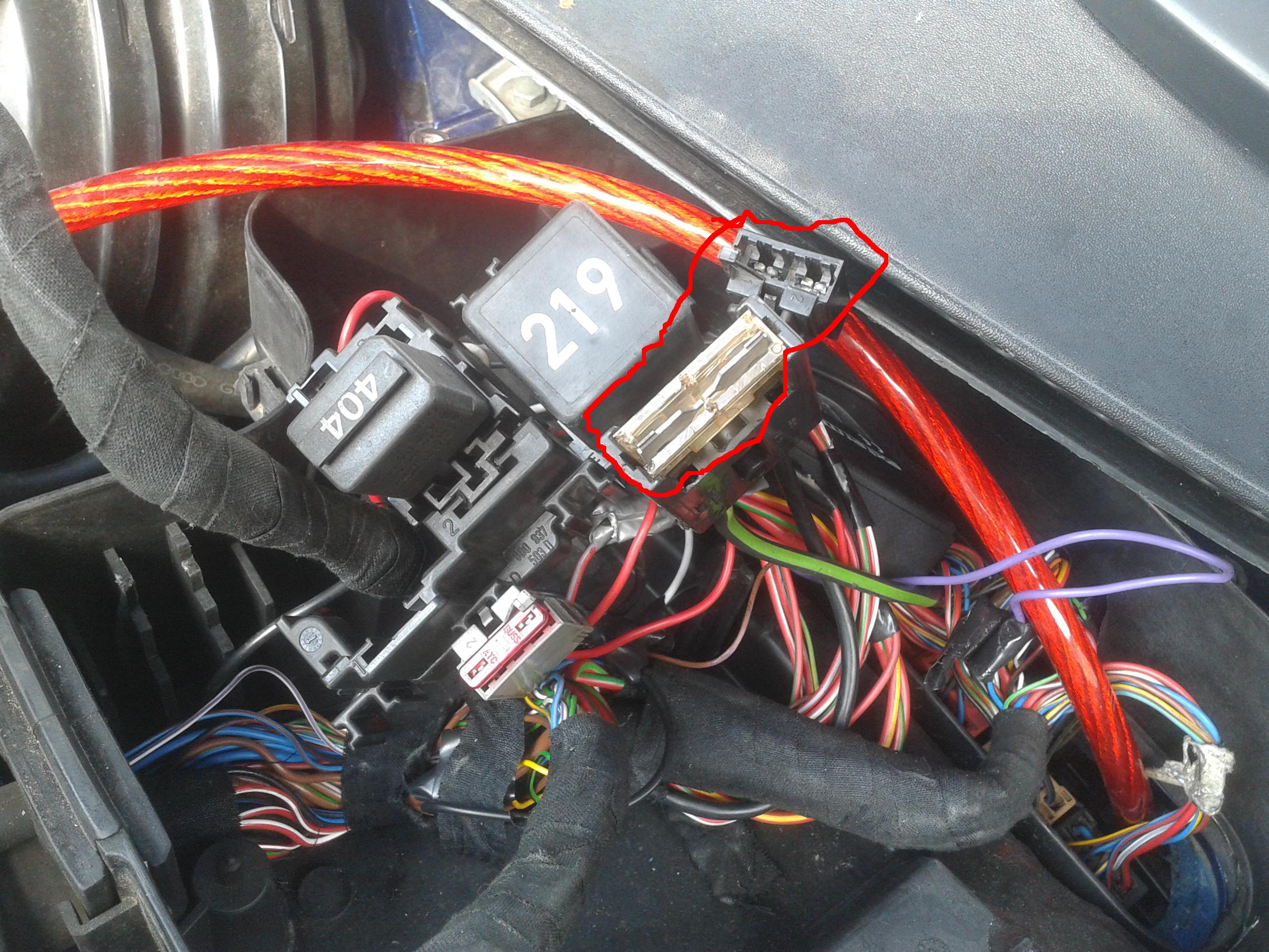

    Witam!
    Prosiłbym o podpowiedź od czego są te bezpieczniki
    Te zaznaczone, na zdjęciu podszybie passata tam gdzie jest sterownik
    Przepalają się...
    Bezpieczniki w podszybiu Passat 2001 1.9TDI - co oznaczają? Bezpieczniki w podszybiu Passat 2001 1.9TDI - co oznaczają?

    Troszkę inaczej wygląda ale tak samo dla każdego paska po 2000r więc może podałby kolega kod silnika żeby uniknąć nieporozumień.

    A z tym zdjęciem to nie wszystko jasne, może coś więcej o tych dwóch co zaznaczyłem...

    W miejscu 15tki jest napisane, że jest to miejsce nieużywane, z tego co widać na zdjęciu ode mnie nad przekaźnikiem 219 powinien być 15A do ECU. Z Twojego zdjęcia widać że ktoś tam już coś przerabiał i dołożył tą 10tke a 15tkę od ecu przełożył na miejsce nieużywanego slotu który pewnie użył do podpięcia 10tki. Ten duży bezp jest podpisany "świeca żarowa".
    Dobrze byłoby jeszcze porównać z rozpiską z autodaty np.

    Mało pamiętam,.... ale znalazłem uszkodzone/przetarte kable...
