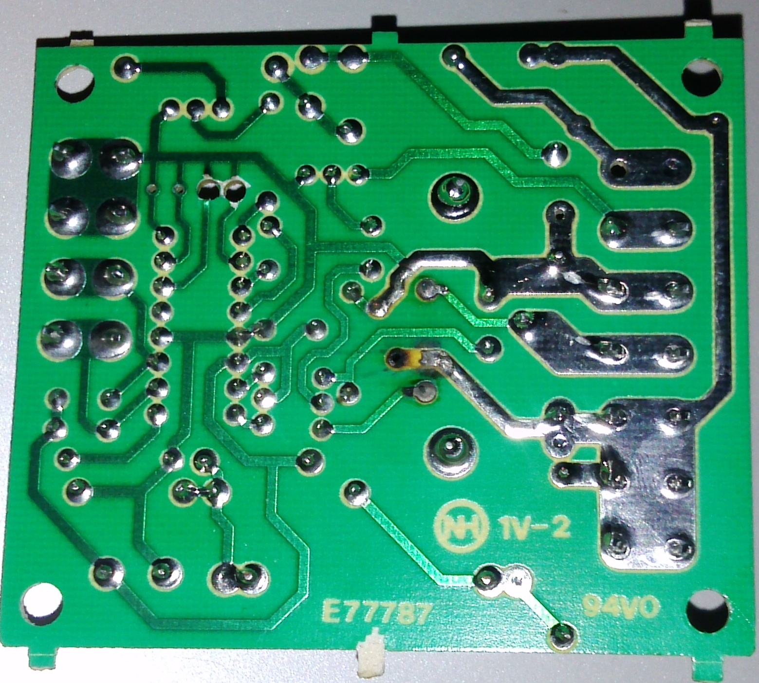

    Witam wszystkich, proszę o pomoc w rozwiązaniu problemu. Mianowicie na sterowanie pompą i rozdrabniaczem poszło napięcie 400V i spaliła się płytka sterująca. Ze wstępnych oględzin wygląda mi, że spalił się na niej mostek prostowniczy. Pompa i rozdrabniacz działają tylko nie działa sterowanie. Czy może ktoś z kolegów ma schemat zamieszczonej poniżej płytki lub miał do czynienia z takim urządzeniem i zna parametry elementów. WC jest mojego kolegi i w serwisie powiedzieli mu, że tego się nie da naprawić i trzeba kupić drugi cały kibelek. Szukałem w internecie ale nie znalazłem nic. poniżej zdjęcie płytki z obu stron

    Sprawdź pozostałe elementy diodę zenera, tranzystor. Niepokoi mnie tylko ten układ - mikrokontroler? Jeśli uszkodzony - ciężko będzie o coś takiego i skąd wsad?

    elementy pozostałe są w porządku już pomierzyłem i dlatego potrzebuje info jaki mostek prostowniczy i czy na pewno mostek wstawić w wypalone miejsce. Ten układ sprawdzę dopiero jak podam napięcie bo nie mam innej możliwości. Zakładam, że jak pozostałe elementy nie poleciały to i układ będzie sprawny (głowy nie dam). Tak na marginesie to nawet nie wiem co to za układ. I może ktoś miał z czymś takim styczność?

    Co to za element na radiatorze? W którym miejscu był ten mostek? Jakoś nie mogę zlokalizować. sprawdź na jakie napięcie jest dioda zenera i podłącz takie napięcie z zasilacza. Wtedy sprawdzisz czy pozostała część układu pracuje.

    płytka naprawiona elementy dobrane z podobnego modelu
