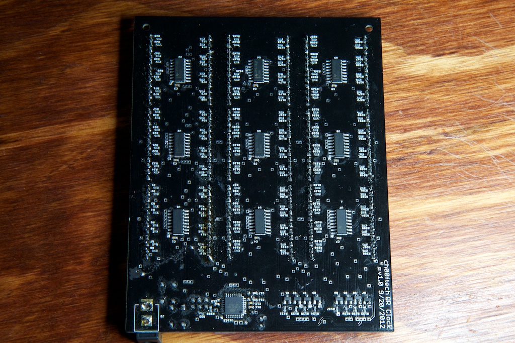

    Ze względu na wysoki stopień skomplikowania i wielkość płytki autor zdecydował się zlecić jej wykonanie, korzystając z usług jednej z chińskich fabryk płytek drukowanych. Przygotowanie projektu kosztowało $73, natomiast koszt jednej płytki był niższy od 5 dolarów. Gotowe płytki prezentują się następująco:
    QR Clock - zegar wyświetlający czas w formie kodu QR
    Niewielkim zaskoczeniem były jedynie niepokryte solder-maską przelotki:
    Punkty, w których następuje jedynie połączenie ścieżek na różnych warstwach płytki są zwykle zakryte, co chroni przed ewentualnymi zwarciami. Jednakże, korzystając z Eagle’a, należy pamiętać, że typowe ustawienie nie obejmuje pokrycia przelotek solder-maską. Na szczęście ta „niedogodność” okazała się dla autora pomocna.

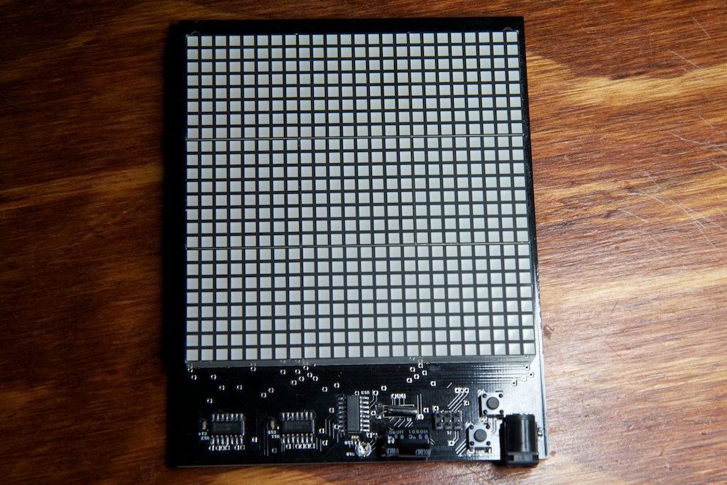

    Dużym wyzwaniem była także konstrukcja wyświetlacza. Autor potrzebował matrycy diodowej o wymiarach 21x21 pikseli, z ramką o szerokości 1 px dookoła. Początkowym pomysłem było zastosowanie pojedynczych diod i zakrycie ich maskownicą – projekt takowej powstał nawet w Google SketchUp:
    Autor, wiedząc o możliwości zastosowania gotowych matryc, obawiał się jednak, że skaner kodu QR może nie działać poprawnie, jeśli punkty świetlne miałyby okrągły kształt. Udało mu się jednak zdobyć matryce o kwadratowych pikselach, wykorzystujące czerwone i zielone diody LED. Autor, będąc przekonanym, że matryca z białych diod LED i o kwadratowych pikselach jest niedostępna, zdecydował połączyć diody czerwoną i zieloną, co skutkuje pomarańczową barwą wyświetlanych kodów.
    Okazało się jednak, że biała matryca LED jest dostępna – ba, jest nawet sporo tańsza. Jednakże projekt płytki był już oddany do realizacji i było za późno na wprowadzenie zmian.
    Wykorzystane matryce mają wymiary 8x8 pikseli, używając więc 9 autor uzyskał pole do wyświetlania o wielkości 24x24 piksele. Kody QR „zajmują” rozmiar 21x21 pikseli + 1 piksel ramki, więc jeden rząd i jedna kolumna pozostają niewykorzystane. Jednak dodatkowe diody okazały się pomocne, kiedy w wykorzystywanych rzędach jedna z nich się przepaliła.
    Jednym z ciekawych, potencjalnych problemów z dużymi matrycami diod LED jest spójność barw. Diody, w zależności od terminu, kiedy opuszczają fabrykę, mogą różnić się nieznacznie barwą – choćby ze względu na niedostateczną precyzję wytwarzania czy zanieczyszczenia.
    Autor przekonał się o tym, kiedy zamontował na płytce jedną matrycę z innej serii, zakupioną wcześniej do testów:
    Różnica kolorów jest naprawdę subtelna, lecz na dobrym monitorze można dostrzec, że diody w lewym, górny rogu są nieco jaśniejsze, niż pozostałe. O wiele większy problem stanowiło wymontowanie jaśniejszej matrycy – ponieważ były one dokładnie do siebie dopasowane, zakończyło się to radykalnym rozwiązaniem:
    Na szczęście sama płytka drukowana nie ucierpiała. Po zamontowaniu matryc z jednej serii problem został wyeliminowany:

    Na poniższych zdjęciach można obejrzeć gotowy, zmontowany zegar:
    QR Clock - zegar wyświetlający czas w formie kodu QR QR Clock - zegar wyświetlający czas w formie kodu QR
