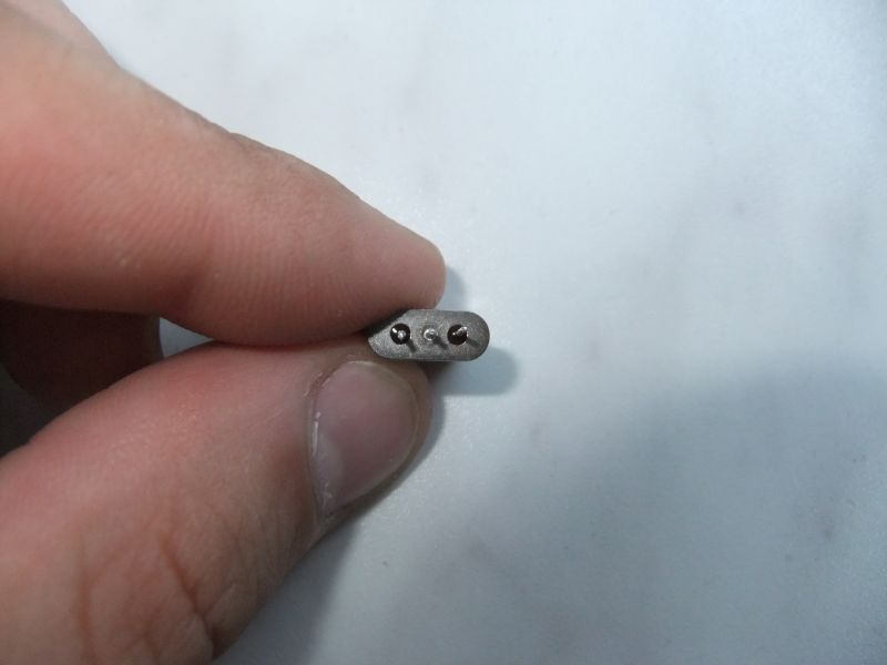

    Posiadam takie radio i zastanawiam sie nad wymiana filtrów p.cz.
    Filtr II p.cz mam 455HT, wiec raczej pozostaje bez zmian bo lepszego raczej nie włożę.
    Interesuje mnie drugi filtr ceramiczny 455kHz na dwóch nóżkach, czy da sie wymienić go na lepszy i czy jest sens.
    Wygląda jak na zdjęciu:

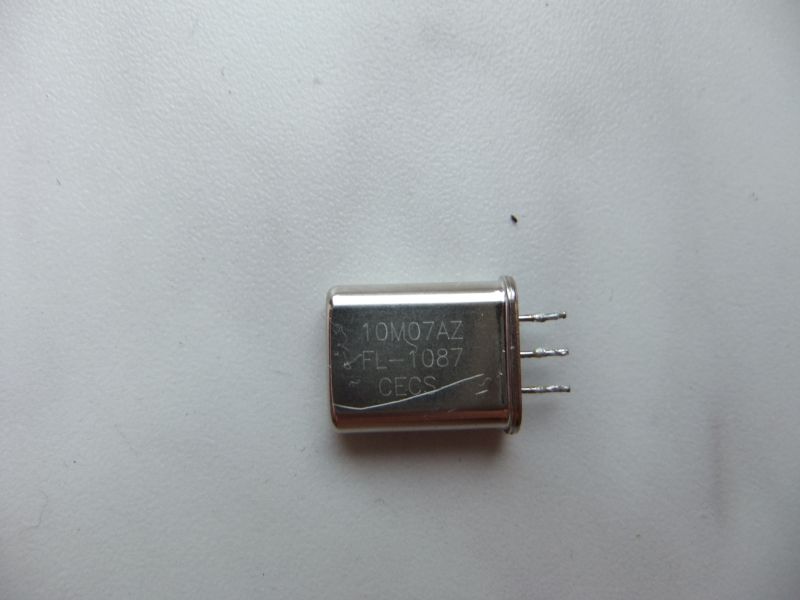

    Filtr I p.cz aktualnie mam ceramiczny 10M7:
    President Valery - Wymiana filtrów p.cz, zwiększenie modulacji
    Chciałem wymienić na kwarcowy tylko nie wiem o jakich parametrach, to ze ma mieć 10.7 MHz to wiem:) , chodzi mi o przepustowość tak, aby było dobrze.

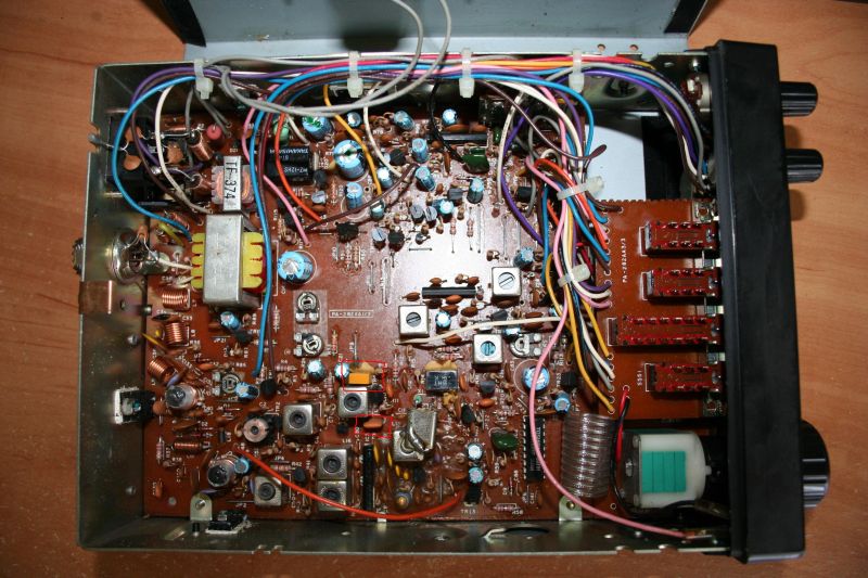

    Jeszcze zdjęcie wnętrza radia z zaznaczonymi elementami na czerwono :
    Myślałem też o możliwości zwiększenia modulacji jeżeli byłaby taka możliwość, tylko nie wiem na jakiej zasadzie się to odbywa w tym radiu.
    W niektórych radiach są potencjometry do tego, a tu ich nie ma.

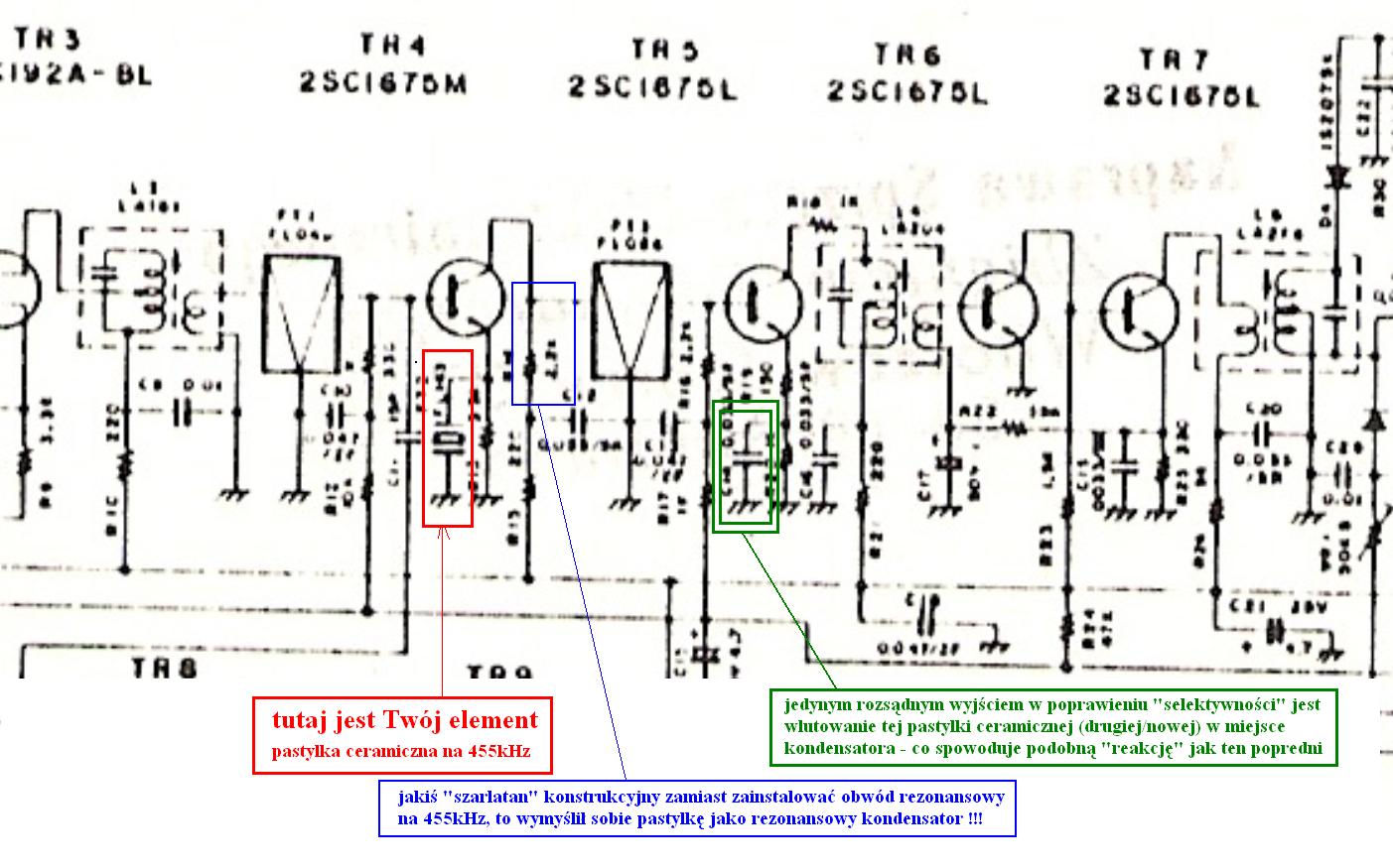

  • #2 12602939
    SP5ANJ
    Spoczywaj w Pokoju
    Podpowiedź jest w grafice :

    A ja szukam info już od ładnych parę lat (Adaś pewnie pamięta jak żeśmy omawiali to na PW) stwierdziłem, że te rezonatory mają szczególne własności jakby robione dla unidena na specjalne zamówienie, więc raczej na pewno wymiana pogorszy selektywność toru a już na pewno też żółty CQ chyba najgorszy z możliwych jest do pilotów.

    Czyli jedynym rozwiązaniem jest zamiana kondensatora C14 na tą żółtą pastylkę 455kHz rozumiem.
    Zamiast tego "szarlatańskiego" pomysłu nie idzie nic innego wymyślić?
    Tego filtru ceramicznego 10m7 tez nie ma sensu wymieniać na kwarc?
  • #5 12605265
    multihunter
    Pomysł nie jest szarlatański, a znany od dawien dawna wzmacniacz selektywny niejako wersja "rozwojowa" mnożników dobroci mających wtedy na celu dorównać bardzo drogim jak na ówczesne czasy rezonatorom kwarcowym. Dziwi mnie tylko skąd w Tobie tak dalece odległe zagadnienia czegoś profesjonalnego i czegoś zupełnie nie z tej bajki. Mam na myśli pytanie o wymianę filtru 10,7MHz. Jego wymiana jest zupełnie pozbawiona sensu w przeciwieństwie do tego pierwszego. Popatrzcie proszę na charakterystyki widma filtrów p.cz. 455kHz a zobaczycie, że ten układ jest tu jak najbardziej pożądany.
  • #6 12605316
    angel_dark666
    Nie posiadam tak obszernej wiedzy jak ty:)
    czyli wymiana tego kondensatora c14 na filtr ceramiczny 455kHz wystarczy pewnie

    Coś tam da (rozmawiamy o selektywności), ale raczej nie tyle co tym rezonatorze oryginalnym.
    A tak swoją drogą nie wiem dlaczego pytasz jak możesz to sprawdzić.
    Selektywność rzecz gustu, lecz głównie rozchodzi się o wyrównanie charakterystycznego "dołka" w środku widma filtrów piezoceramicznych i dlatego uważam ten patent presidenta za rewelacyjny.

    Znalazłem w swojej kolekcji różności taki filterek: President Valery - Wymiana filtrów p.cz, zwiększenie modulacji President Valery - Wymiana filtrów p.cz, zwiększenie modulacji
    Nie mogę się doszukać informacji o nim.

    A mozesz mi powiedziec coś na temat tego filtru ze zdjecia?
    Mam Cobre DV IV i spróbuje wymienić ten filtr u niej i zobaczę czy bedzie różnica.
    Wiem, że środkowa nóżka to masa ale gdzie wejście i wyjście?
  • #15 12617127
    multihunter
    Filtr ze zdjęcia ma za zadanie nie przepuszczać sygnałów z poza pasma CB teoretycznie tych kilkadziesiąt kanałów.
    Nie ma tu czegoś takiego jak wejście i wyjście.
