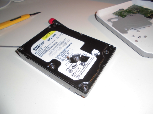

Całość zaczyna się od starego dysku twardego:
Dysk zostaje rozebrany i pobieramy z niego talerz, który zostanie wykorzystany, wraz z łożyskowaniem, jako element wykonawczy kontrolera:
Następnie, należy nadać talerzowi strukturę tak, aby był widoczny dla sensora. Niemożliwe jest wykorzystanie samego dysku, gdyż sensor nie zdetektuje lustrzanej powierzchni talerza dysku twardego.

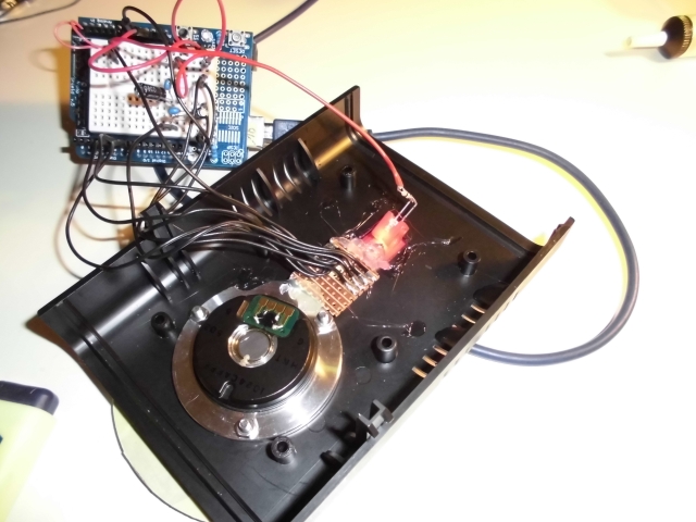

Jako dawcę czujnika optycznego wykorzystano elementy starej myszy Logitech. Sensor optyczny oznaczony jest A5020, autorowi udało się nawet znaleźć bibliotekę do tego układu, dla modułów Arduino. Czujnik przelutowano na fragment płytki uniwersalnej i umocowano z wykorzystaniem kleju na ciepło. Podczas eksperymentów z układem autor doszedł do wniosku, że przejrzysty fragment plastiku wraz z diodą LED oświetlającą analizowaną powierzchnię trzeba utrzymać w całości z detektorem. Dzięki temu sensor ma optymalne warunki do pracy.

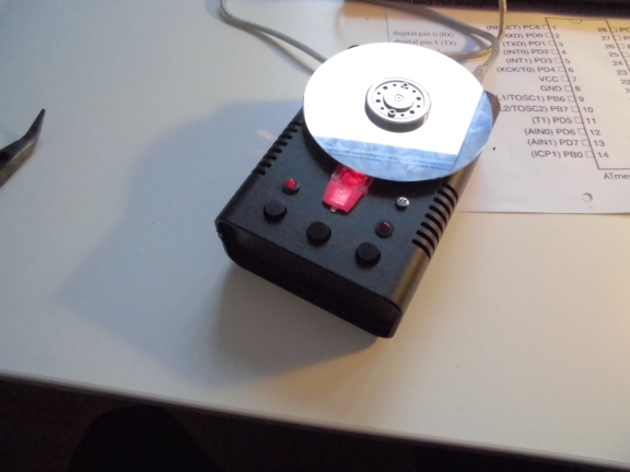

Autor umocował sensor wraz z łożyskowaniem talerza HDD w nowej obudowie, i ak sam przyznaje prace ręczne nie są jego mocną stroną. Efekt wygląda tak:
W środku znajduje się płyta prototypowa z rodziny Arduino:
Układ podłączony jest do komputera z wykorzystaniem przejściówki MIDI-USB, którye autor zakupił kiedyś sporo z uwagi na niską cenę. Przejściówka została zintegrowana z układem w jednej obudowie. Po przetestowaniu działania układu dodano pewne dodatkowe funkcjonalności:
Naciśnięcie lewego przycisku spowoduje zapalenie się diody LED na obudowie i wysłanie CC #42 jeśli talerz zostanie przekręcony. Jeśli naciśnie się prawy przycisk zapali się drugi LED i wysłany zostanie sygnał CC #43 gdy talerz będzie obrócony. Gdy wciśnięty jest środkowy klawisz kanał midi zmieniać się będzie od 9 do 10, więc można wykorzystać to do np. pitchbendingu etc. Dodatkowo układ wykrywa dotknięcie powierzchni metalowych talerzy HDD.
