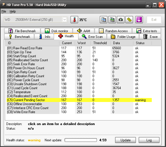

WD2500MEW - Analiza SMART dysku przenośnego po formacie, czy da się uratować?
YellowCap 06 Sie 2013 22:04 1188 6
✨ Użytkownik zgłosił problem z przenośnym dyskiem WD2500MEW, który nie uruchamiał się i wymagał sformatowania. Po przeprowadzeniu analizy SMART, pojawiły się obawy dotyczące stanu dysku. Odpowiedzi sugerują, że dysk może być uratowany, jednak kluczowe jest zapewnienie odpowiedniego zasilania, najlepiej za pomocą kabla USB typu Y. Użytkownik zauważył, że podczas skanowania błędów pojawiły się czerwone oznaczenia, co może wskazywać na problemy z dyskiem. Rekomendacje obejmują dalsze testy oraz monitorowanie stanu zasilania.
