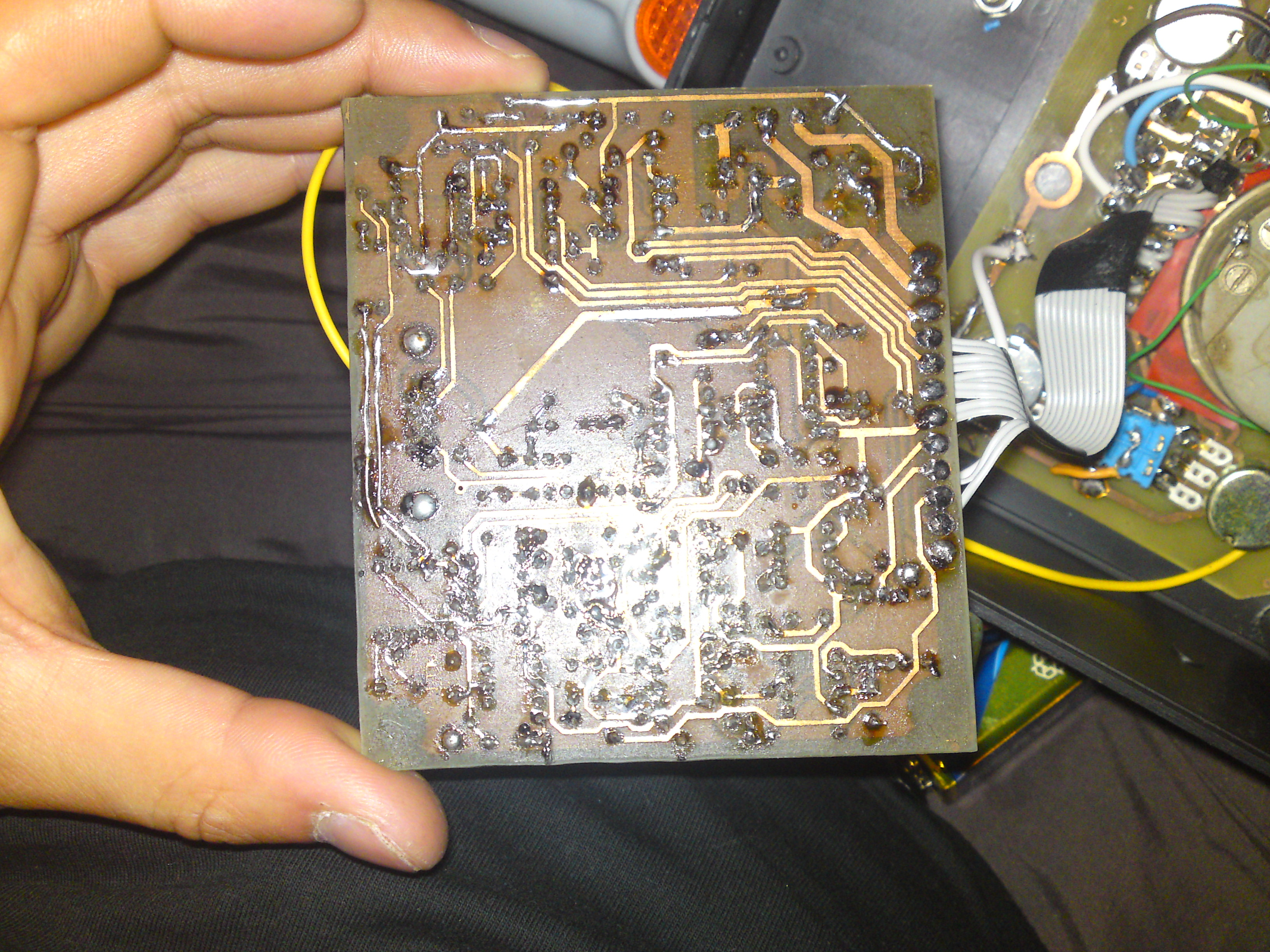

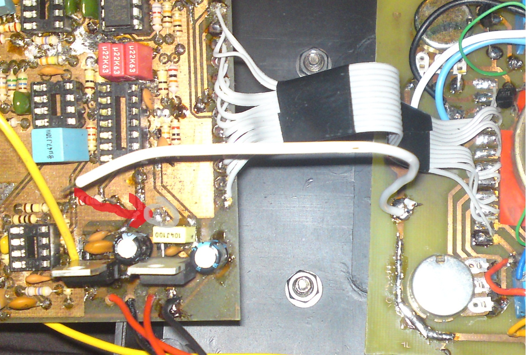

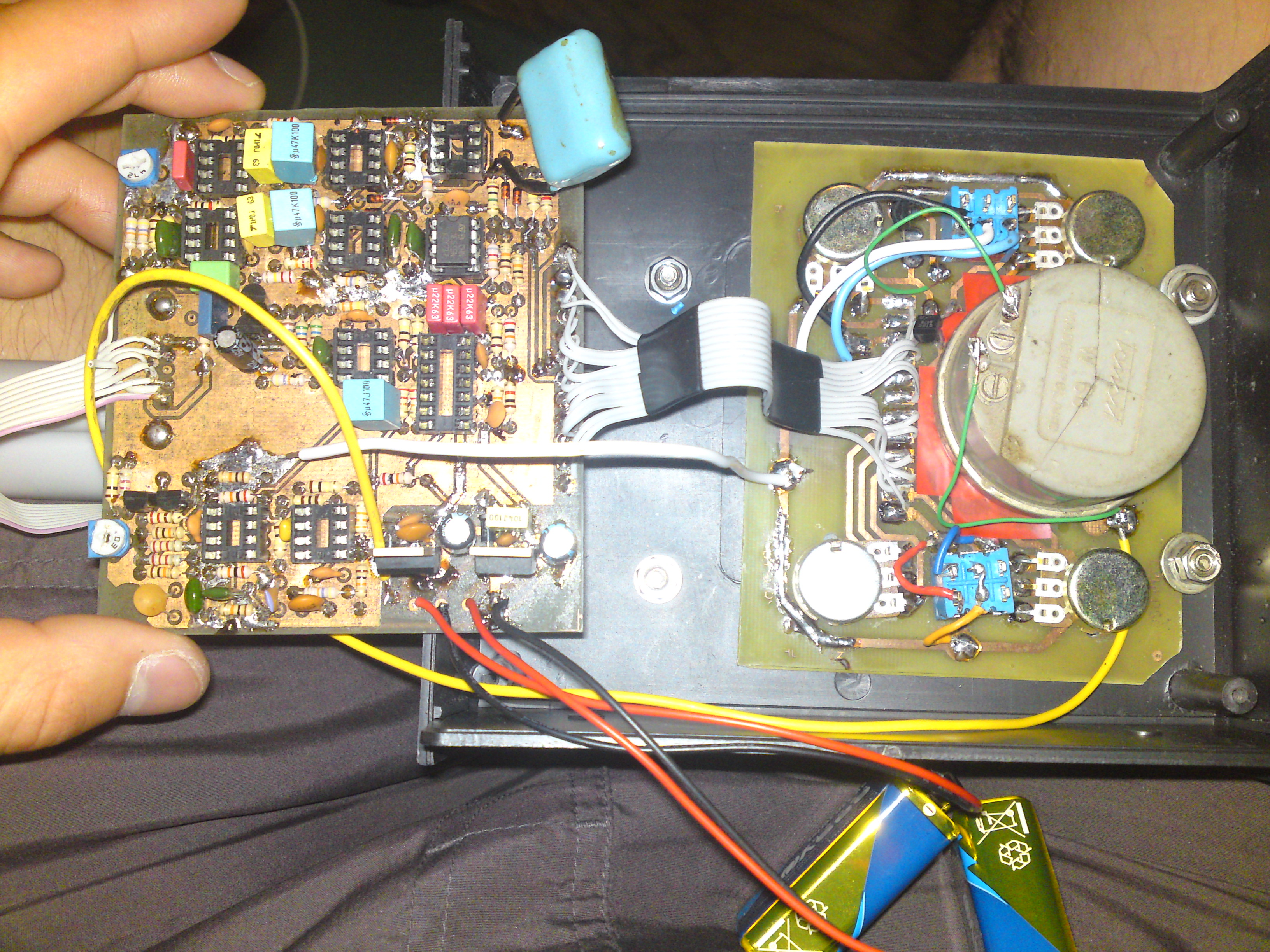

    Witam!
    Po podłączeniu białego przewodu jak na zdjęciu, głośnik daje ciągły sygnał, natomiast scalaki momentalnie zaczynają parzyć:/ . Przyglądałem się czy nie ma jakiegoś zwarcia, jednak płytka dwustronna utrudnia sprawę i może ktoś już się z tym spotkał?
    Jeżeli nie, to jak szukać?
    Dodam, że jeżeli odłączę kabelek głośnik przestaje brzęczeć.

    Problem tkwił w uszkodzonym stabilizatorze.
