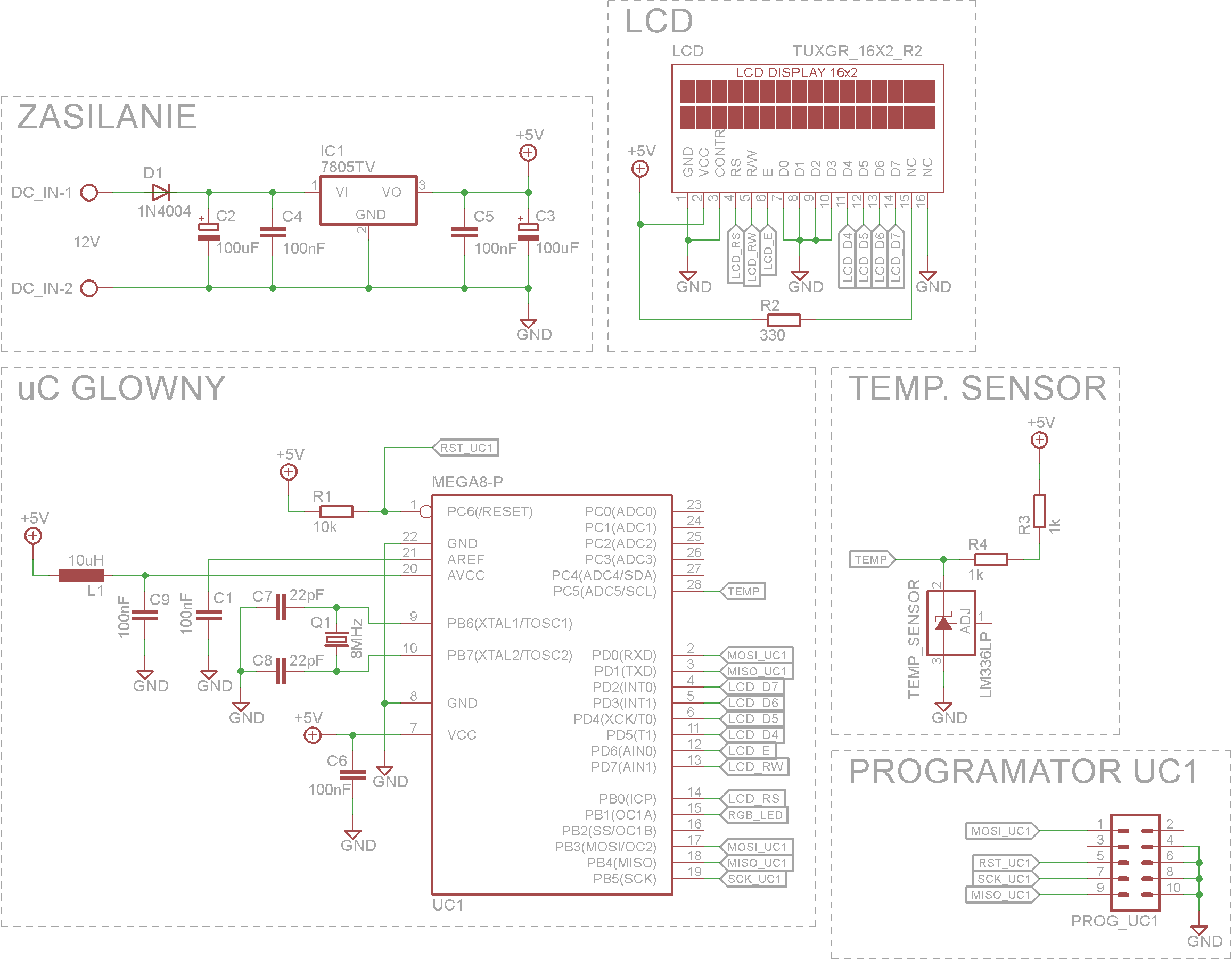

  • #5 12608891
    Tasmman
    Wrzucam schemat mojego układu. Zdjęcie wrzucę jutro, bo teraz akurat nie mam możliwości zrobienia zdjęcia.
    Wszystko składam tymczasowo na płytce stykowej. Piny uC RXD i TXD mam podłączone odpowiednio z wyprowadzeniami MOSI i MISO programatora (bo na tych pinach programatora są także linie TX oraz RX). Zwrócę uwagę tylko na to, że w danej chwili programator mam podłączony tylko w jednym miejscu, tzn. jeśli programuje to podłączam piny odpowiednio do programowania (MOSI, MISO, RST, SCK, GND), a jak chce używać USART to odpinam wszystkie połączenia, a MOSI i MISO przepinam pod RXD i TXD przy uC.
  • #6 12609971
    dondu
    Moderator na urlopie...
    Schemat jest oczywiście poprawny.
