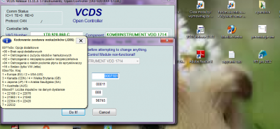

    jakiś czas temu wyłączyłem poprzez kodowanie krótkie --kontrolkę niezapiętych pasów,czyli gong i czerwoną kontrolkę na desce.
    Teraz chciałbym tą funkcje z powrotem uaktywnić ale ku mojemu zdziwieniu się nie da.
    Przedstawiam poniższe rysunki:
    VW Touran 1,9 74KW AVQ - Brak kontrolki niezapiętych pasów bezpieczenstwa

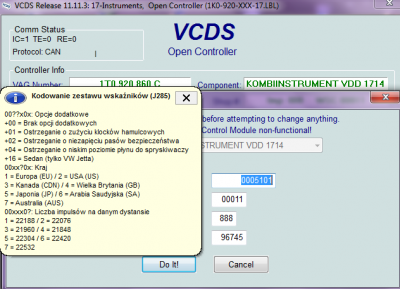

    Powyższy obrazek przedstawia wygląd kodowania po wyłączeniu sygnalizacji czyli została odjęta liczba 2
    Powyższy obrazek przedstawia wygląd kodowania po ponownej próbie włączenia sygnalizacji zapiętych pasów czyli została dodana liczba 2
    Dodam jeszcze że w teście wskaźników owa kontrolka się zapala oraz pojawia się gong.
    Oraz niedawno jadąc autostradą około 90 km/h odpiąłem pas i zapaliła się kontrolka oraz trzykrotnie odezwał się gong po czym wszystko zgasło,ucichło , po ponownej próbie już nic się nie pokazało.
    Kodowanie kontrolek poziomu płynu w spryskiwaczach oraz kontrolki zużycia klocków działają bez problemu(poprzez kodowanie można je włączać i wyłączać)
    Proszę o pomoc.
    #2 12604638
    damdam
    Poziom 34  
    prawdopodobnie uszkodzona zapinka pasa kierowcy, cały czas rejestruje zapiętą klamrę.
    Raczej mało prawdopodobne
    Pd siedzeniem jest kostka od czujnika zapięcia pasów--rozpiąłem ją więc powinno coś wskazywać lecz nic nie dało
    Ewentualnie spróbuje tę kostkę spiąć na "sztywno" może coś to da.
  • #4 12698704
    bodzio1975
    Piszę ponieważ dopiero teraz zlokalizowałem usterkę braku kontrolki niezapiętych pasów
    otóż okazało się że przewody idące do klamry zapinania pasów są przerwane,
    damdam miał nosa w tym temacie,dzięki za pomoc
