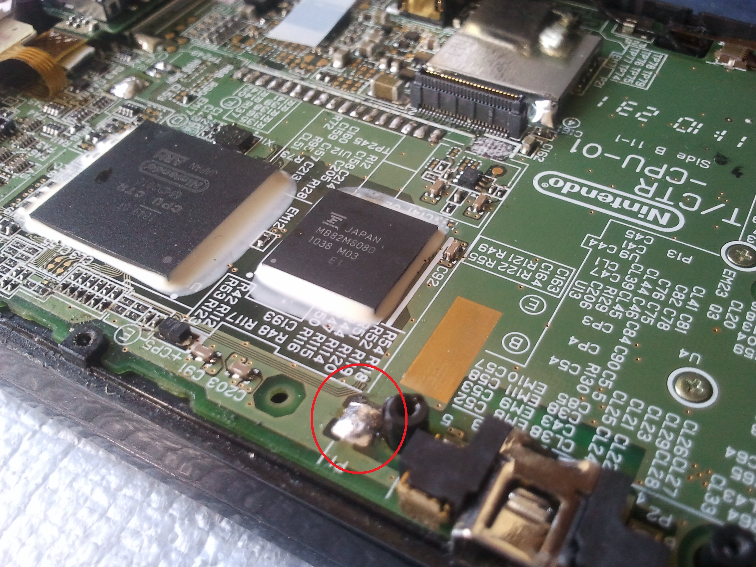

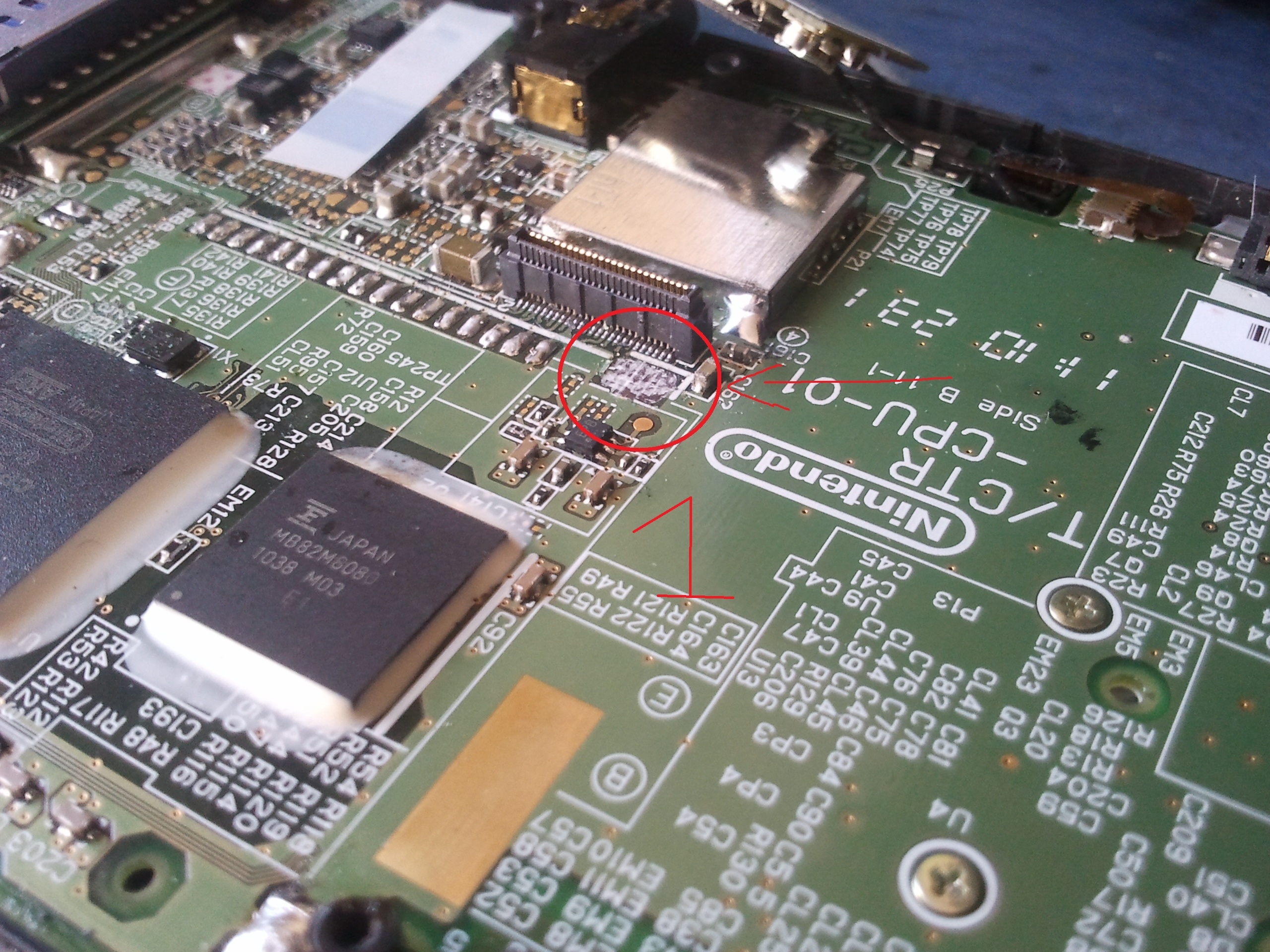

    Ostatnimi czasy zabrałem się za wymianę czytnika gier w konsoli. Wszystko było fajnie, stary czytnik odlutowany. Niemniej podczas wyciągania części urwała mi się taka mała stopka do której przylutowany był czytnik, cała blaszka. I teraz kwestia tego typu. Otóż owa stopka z cyną o której mowa, jest na płycie głównej, i boję się czy czegoś nie uszkodziłem, i czy wszystko będzie działało poprawnie. I teraz pytanie, czy ktoś się orientuje, czy owy element jest tam tylko po to, by umożliwić przylutowanie czytnika, czy też jest on jakoś połączony z płytą główną, i np jego brak uniemożliwi włączenie konsoli.
    Wiem że trochę chaotycznie, wybaczcie za to. Dla ułatwienia dodaję zdjęcia.
    Na drugim zdjęciu jest tak, jak powinno być. 1 urwany
    Czy uszkodzenie stopki na płycie głównej NINTENDO 3DS wpłynie na działanie? Czy uszkodzenie stopki na płycie głównej NINTENDO 3DS wpłynie na działanie?

    To jest tylko pad masowy proszę śmiało lutować ewentualne co by nie utracić stabilności zedrzeć soldermaske i przylutować pada od czytnika.
    LUB
    Miernikiem sprawdzić na przejście ale ewidentnie jest ten pad połączony z wylewką na pcb.

    Problem rozwiązany. Konsola naprawiona, nie miało to żadnego wpływu na działanie. Wszystko chodzi jak nowe.
